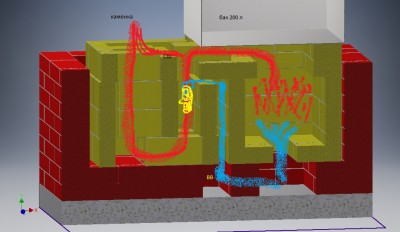

Родители просят весной переложить в бане печь . Сейчас стоит такая - топка из кирпича над ней бак литров 200 из нержи и каменка из черного металла , а на ней труба .Размер по основанию примерно 0.8 х 1.5 м .
Сама баня совмещенная парилка с МО 2.8 х 4 высота 2.1 , пол залит бетоном и под печкой фундамент , от него до потолка 1.8 м .
Хочу пропилить стену в коридор и печь топить из него , но сохранив при этом бак из нержи .
Посоветуйте что нибудь .

предварительный проект

Вопрос : Надо ли выше обкладывать красным бак ? и может отделить его от каменки тоже красным,сдвинув бак вперед ?

Довольно непопулярный у Печников формат печки . Поэтому ответов пока нет . Поищи поисковиком ПЕчь Рамунаса . Пошерсти похожие темы здесь . В пропиле под топочный тоннель должны быть соблюдены противопожарные отступки . То , что ты нарисовал - прямоточка, только не в железе, а в шамоте - у таких печей температура ДГ в полутора метрах над фундаментом может доходить до 700 градусов, что требует очень серьезного подхода к проходу потолка .

доделал проект .
Оцените .

Воду не след греть над топкой, лучше - на отходящих ДГ.
А первый жар "подавать" на камни Razz

Ну ведь в старой печи грелась ведь , только закипала и камни нагревались .

Думаю, что ВВ так подавать смысла нет. ВВ нужен для дожига летучих, а так вы просто отходящие ДГ охлаждаете.
Согласен с Андеем Алексеевичем: бак и каменку надо поменять местами, будет лучше. Вода у вас закипит быстро, а закладке, глядя на схему, ещё греться и греться.

А Вы хотите каменку прямого нагрева,это мягко говоря,немножко не то...при таком раскладе каменка сажей зарастает...
