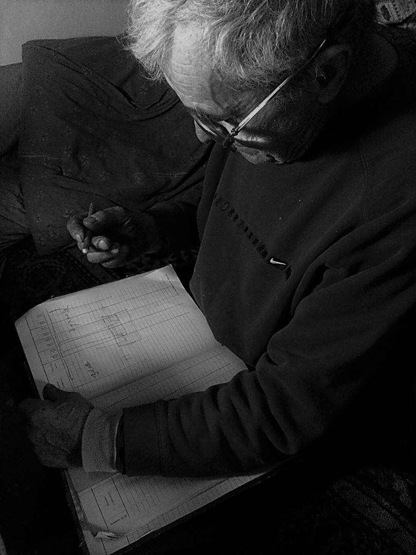

прикинул во вам с лежанкой....
Спасибо! Материалы переданы по назначению и приняты во внимание!

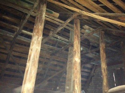

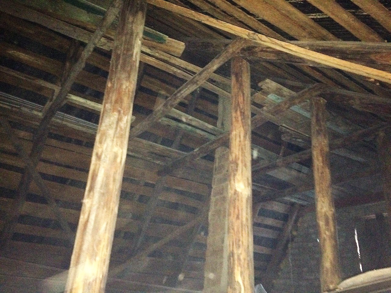

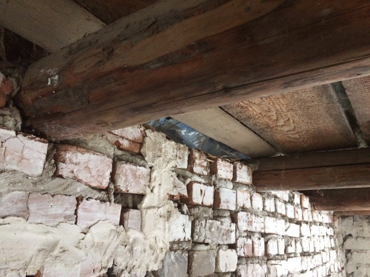

Расстояние между балками 80см

Исполнитель слышать ничего не хочет ни о какой буржуйке, печь видит примерно такой, как я ему привезла порядовку ..на том и порешили!
Упертый жуть, переспорить практически невозможно
Shocked
Но добрый и все сделает с любовью, а это главное!
Первое, что его возмутило - это слишком сложная лежанка.
Вот он помнит как у них делали (он приехал из Белоруссии), а делали два хода и все...зачем больше?

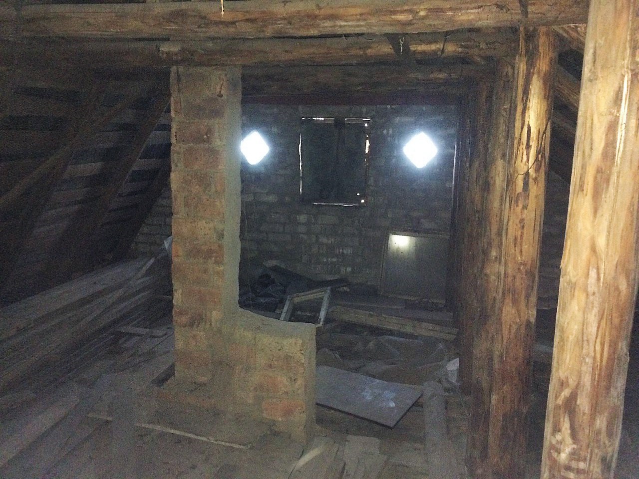

Но есть и плюсы - дом мой как строился тоже помнит. Говорит, под стяжкой какой-то утеплитель и дальше плиты бетонные, вот, мол, до тех плит надо бетон сбивать.

И еще, по-поводу трубы, от простенка до лежака 90см, а конструкция лежак+труба в общем 100см.

На той стене, где будет стоять печь, таки лежат балки...
 Размер файла:  257.41 КБ
 Просмотров:  543 раз(а)

у нас в Беларуси лежанки разные делают. Сначала я тоже планировал простенькую в один ход, но....низ щитка нагреть надо , чтоб все тепло осталось внизу. Лежанка же нагреется полюбому.Если сделать точно по прядовкам тяга будет отменная.Кстати тут сам щиток можно сложить кирпичем наребро.начиная от верха лежанки.
Хотите и на лежанке повозлежать и покухаварить и дом нагреть а печку- примитивку сделать....чудес не бывает. Sad

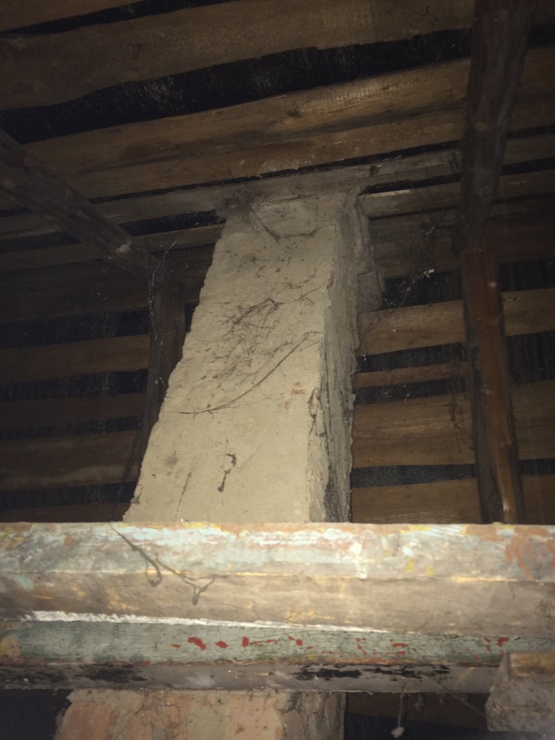

Кстати стояк на чердаке из кирпича наребро-лажа. Sad
Что с ним делать?

У IP очень грамотная лежанка. первый канал чуть пошире, последний заужается, так и надо. Если два хода. как дед, то и правда низ щитка будет холодный. Там внимание обратите, из первого канала есть небольшое отверстие в щиток, прогар, это важно. Если щиток на ребро то труба только сендвич.
По трубе даже не знаю, у нас по деревням через дом так и сложены на ребро, на пласть конечно правильнобы, но тяжёлые. Она кстати стоит на чердаке с опорой на стену,

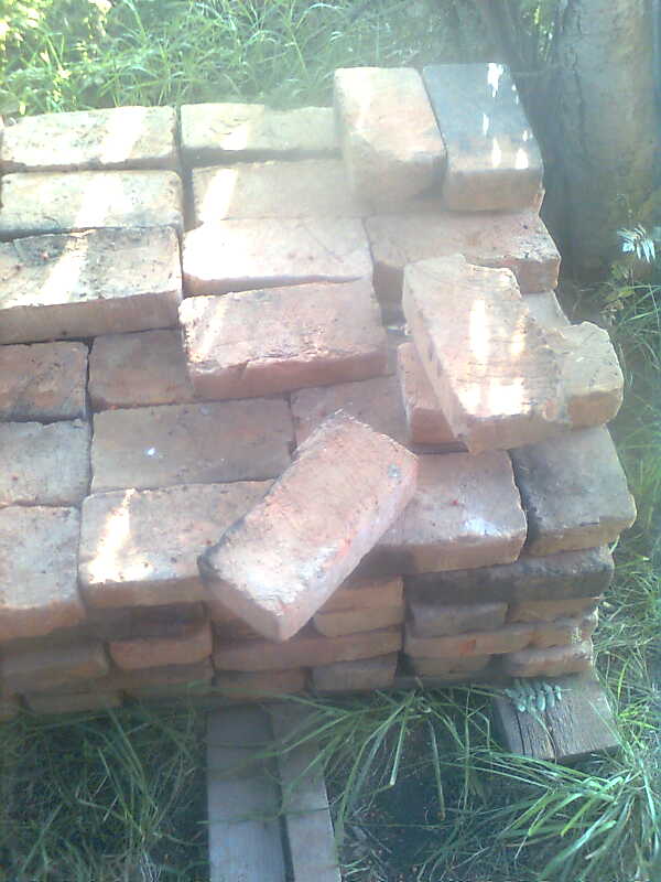

СообщениеДобавлено: Пн 10 Апрель 2017, 10:31 Ответить с цитатойВернуться к началу
По кирпичу, интересует именно печной, тоесть стоявший в печке, сложенный на глине, советских времён, крепкий, без трещин, не пропитанный насквозь чернотой, боль мень одинаковый, не горбатый черезчур. Вот с такого свою построил, с разбора русской печи. Правда под отделку, под расшивку не рискнул.
 Размер файла:  54.92 КБ
 Просмотров:  551 раз(а)

[quote="Marina"]
Делать как дед говорит, IP скажет: "иди ты со своей печкой, трачу на тебя время попусту".
не скажет. консенсус возможен Sad
В Киеве витебский кирпич есть, да и ваш местный.
http://t-b-k.com.ua/kirpich-pechnoj-rjadovoj-m200-vitebskij.html
http://t-b-k.com.ua/kirpich-pechnoj-rjadovoj-m200-zaporozhskaja-obl.html

Для меня новый дороговат Crying or Very sad
Я тут сидела, кирпичи считала, вышло где то около 1500. Или просчиталась где-то?
Дверцы нашла топка 23х23 и поддувало 23х16, как размер, сойдет?

не может быть 1500...Скорее 1000. Это если с лежанкой.
Может надо было выбросить блажь из головы а купить нового кирпича штук 800, Из такого кол-ва можно сделать теплоемкую печь на 40 квадратов,но без лежанки. до потолка. На трубу выше потолка можно и б/у -шного найти. До крыши. перед крышей подключить сендвич(идеально) или асбестовую, и -наружу.Правда надо еще шамотного штук 80.
