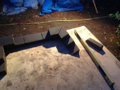

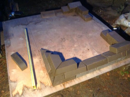

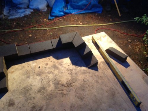

vladimir-krestyanin, ну вот опять в бутылку лезете.. Smile
1) Что за электрический прибор с водой без защиты от удара током? Это про болгарку? В кожухе мааааленькая просверленная дырка, вода идет четко на диск, пыли нет, на электрическую часть даже пыль водная не попадает.
2) вы невнимательны, что профессиональному печнику идет во вред - место для вывода трубы я отметил жирно, чтобы вы увидели.
3) в месте топки - позади кирпичная стена, а позади кирпичной стены - лист асбеста
4) я действительно, как вы все здесь, выставил потщеславиться. А вы не потщеславиться всё здесь выставляете?? Вы же все здесь умники-разумники, ничего нового для друг друга вы здесь не видите. Значит, все выставленные комплексы только для тщеславия типа "смотрите, что я забабахал за миллион!". Чем я отличаюсь здесь от вас???
5) я что-то не понял, вы сидя на стуле пилите на обустроенном рабочем месте??? Вы ни разу внаклон не пилили, или нижние ряды лежа кладете??? Очень интересно посмотреть...
Насчет моей профессиональной подготовки... Я после института не изменил своей профессии ни в голодные 90-е годы, ни имея грыжи диска.... Вы кто по основной профессии? Чем вы бросили заниматься и перешли на калымы? Какой профессии, которой вас бесплатно государство обучило, вы изменили? Smile А я 16 лет зав.отделением, высшая категория 15 лет... Smile Ну да, не профессор..Smile

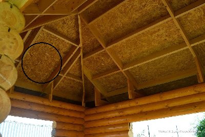

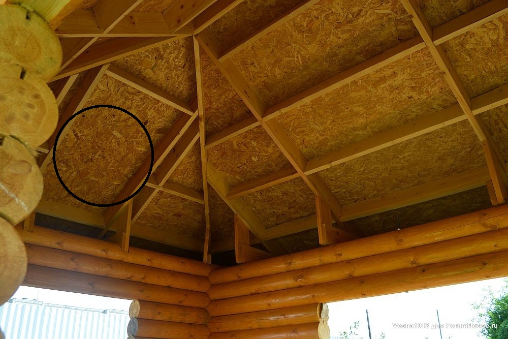

Вы ответили с иронией на все советы,которые Вам дали в самом начале вашей темы,и на мой совет посмотреть тему постройки внешних лесов и подмостей,,чтоб не испохабить крышу беседки, отсюда и моя ирония
Далее совет про силикат кальция или аналоги,именно для исправления ошибок,ПП отступки и проходки крыши
https://youtu.be/w4HDmxSJZC4
Пересмотрите все Сообщения темы,вроде на мировую пошли
Но тут ваш шнырь лизоблюд появился в теме,и словоблудием начал поднимать свой авторитет,хотя сам даже болгарки в руках не держал. это ему мой прошлый месадж,вот отсюда и второй виток страстей,бесы не отпускают

Хотелось бы спросить.. Труба будет в шестерик. Нужно ли делать заслонку для перекрытия трубы? Ну, чтобы тепло потом из беседки не выходило...
vladimir-krestyanin
Сообщения: 796
Регион: санкт-петербург
СообщениеДобавлено: Пн 4 Сентябрь 2017, 09:44 Ответить с цитатойВернуться к началу
Если беседка будет герметичная то для тепла,заслонка нужна, если без стёкол то нет,но возможно вылезет другая проблема-при герметизации,мангалу не будет хватать воздуха и он начнёт дымить,и ещё шестерик при короткой трубе беседки,тоже маловато на две топки,одновременной работы приборов не получится

Да, остекленная... Просто не буду в 2 топки топить. Или шашлыки, или коптилка... А трубу хочу выше конька вывести, хотя на уровень конька достаточно будет по расчетам.

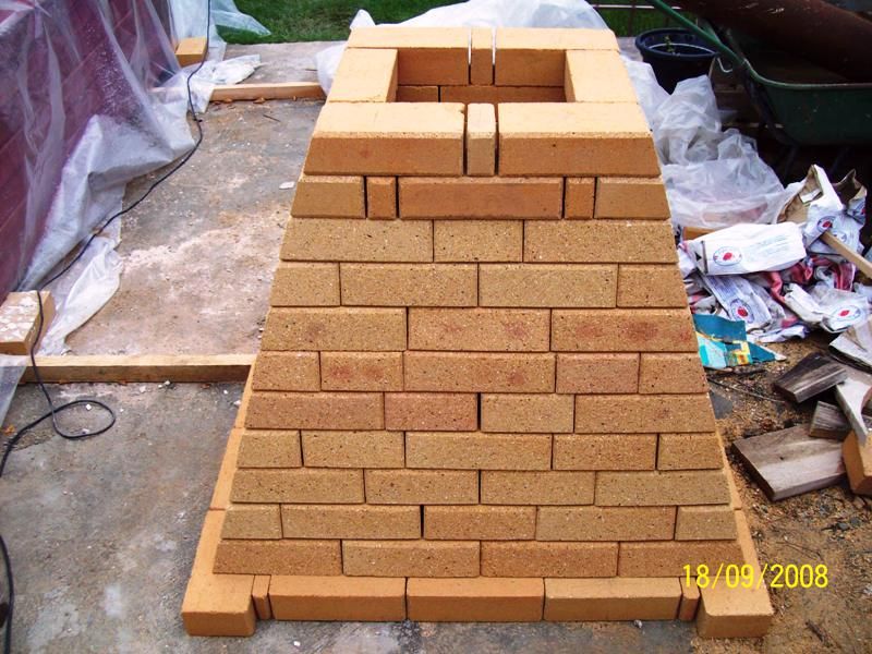

Дымосборник планирую такой..

При таком угле увода дымосборника от вертикали-идет плавное ускорение потока при минимальном сопротивлении шероховатостей стенок-но на границе ламинарного слоя-в этом случае сечение трубы уменьшается ! При увеличении наклона от вертикали в сторону горизонта - наоборот- сечение трубы увеличивается-ибо
увеличивается сопротивление ! Об этом знает каждый из профессионалов-более того- все эти величины рассчитаны и рекомендованы к применению в России на основе =Профессиональные правила строительных работ по печам и воздушному отоплению = ТР-ОЛ-2006 = Эти правила имеют силу Закона во всех печных фирмах-имеющих Лицензию на право проведения Трубо- Печных -Работ ! Те-кто работает вне-правового поля- попадают под юридическое преследование не только налоговой инспекции- но и уголовного Кодекса ! В случае-когда по тем или иным критериям-не хватает пространства по вертикали-для увода нескольких дымоходов в единый увеличенный канал -делаются несколько независимых друг от друга каналов в стояке одной трубы ! Но и в этом случае на мангале устраивается задвижка-ибо при разряжении в помещении-дым -из работающего на одном горизонте канала другого печного прибора- засасывается вместе с воздухом в помещение ! Это Аксиома печного ремесла- которую знают даже те- кто стоит в начале пути ! Я состою в Гильдии печников Москвы-которая имеет свой устав- Герб и Символику- утвержденную Мин-Юстом-поэтому производим свои работы легально под юридическим сопровождением и обязательной страховкой возводимых конструкций на период гарантийного срока Все эти нюансы хорошо известны патриарху печестроения В Селивану-именно поэтому он и борется за чистоту наших рядов - где развелось так много наглых и безграмотных проходимцев !
