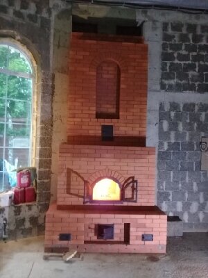

Сообщения: 6063
СообщениеДобавлено: Сб 23 Декабрь 2023, 17:29 Ответить с цитатойВернуться к началу
Ради направления потока воздуха у пола в запечное пространство закрытой разделки НЕТ НИ КАКОЙ необходимости устраивать разноуровневые подвёртки в шанцах, разделка сама со всем справится великолепно Cool
А, если надо поднять и нагреть воздух из обитаемого цоколя (рис.), то и шанцы - только во вред...
 Размер файла:  60 КБ
 Просмотров:  73 раз(а)

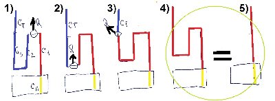

Vladimir-spb писал(а):
непонятно почему вы считаете трубу "лучшей конвективкой" ?
Что-то "дровяные" самовары никто не бросается усовершенствовать.
Хоть они и прямоточные. Восходящие. И не саморегулирующиеся, наверно. Very Happy

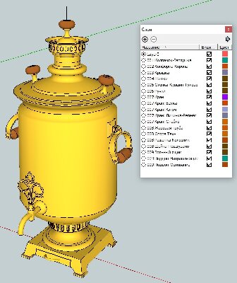

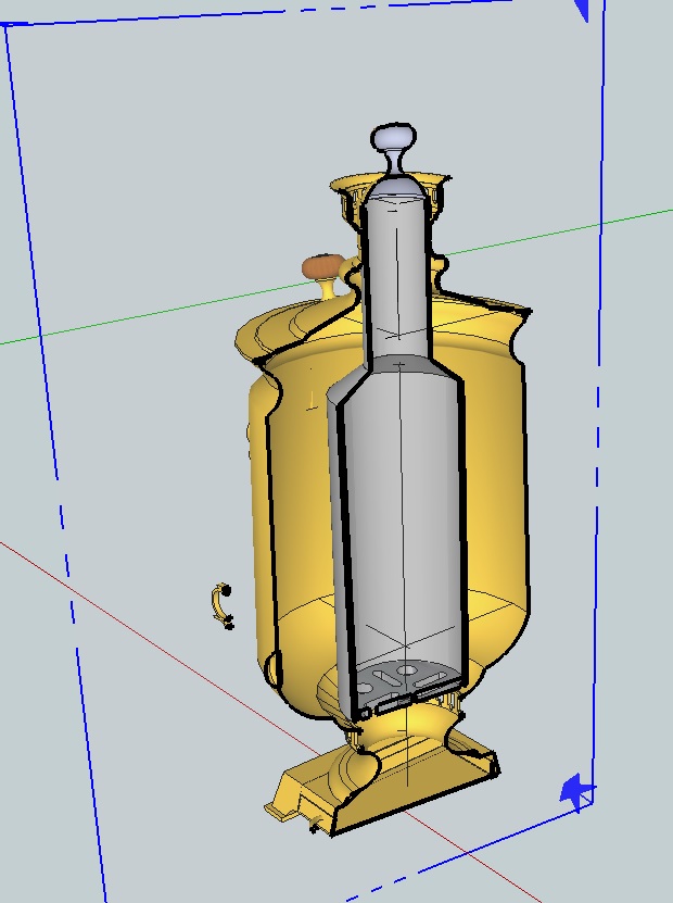

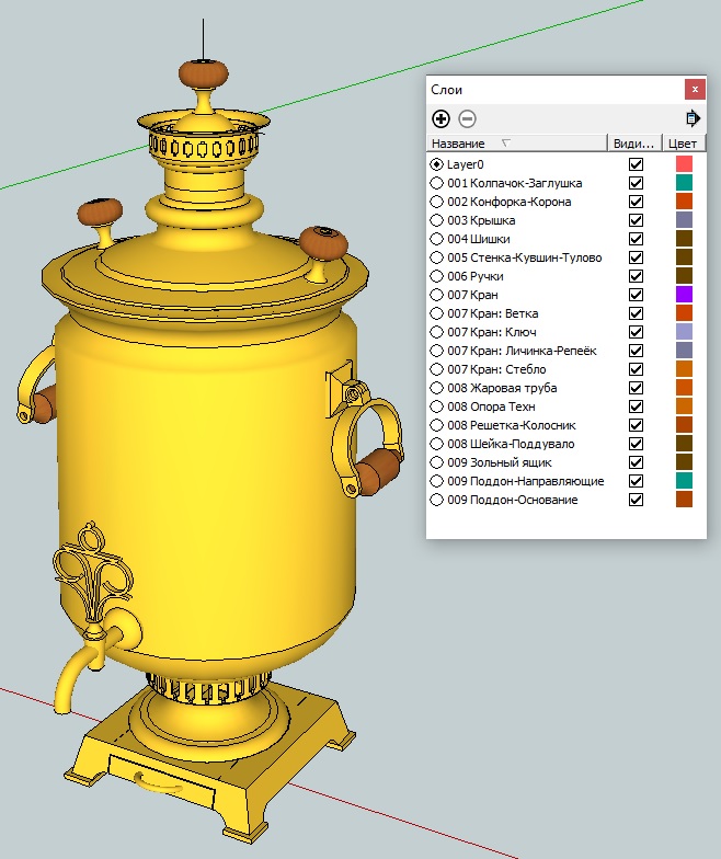

Сообщения: 2378
СообщениеДобавлено: Сб 23 Декабрь 2023, 19:21 Ответить с цитатойВернуться к началу
https://tulavar.ru/catalog/zharovye/?utm_source=yandex&utm_medium=cpc&utm_campaign=42156656&utm_content=8568910056&utm_term=самовар%20на%20дровах&yclid=3366742035279118335
В 2021 году сделал модель Самовара в SkethUp. Под это дело изучил подробно этот вопрос.
Скажу Вам честно - восхитился рациональностью всех узлов Smile
 Размер файла:  139.45 КБ
 Просмотров:  69 раз(а)
 Размер файла:  88.43 КБ
 Просмотров:  79 раз(а)
Самотяга, как разница давлений, имеет вектор...
Наличие участка с отрицательной самотягой , которая включена в общую тягу печи, делает возможным уменьшение общей тяги по мере прогрева тракта. Это решает проблему избыточной тяги печи.
Нагрев нисходящего канала печи снижает что? Нагрев трубы и скорость дымовых?
Что-то у меня голова не соображает. Как это на схеме выглядит?...
Печной тракт состоит из набора печных элементов , соединенных в основном последовательно и имеющих собственную самотягу. Общая тяга составляет сумму самотяг. Упрощенно будем считать что есть три элемента топка, конвективка и труба. Причем конвективка может быть прямоточная или противоточная. По мере работы печи тракт прогревается и в прямоточной схеме тяга и общий расход газа только растет. На этапе дожига угля через прямоточку со свистом пролетает масса бесполезного воздуха, который только выхолаживает тракт печи. При противоточной схеме с горячим опускным , его самотяга включена встречно потоку и при прогреве общая тяга тракта уже ограничена и нет бессмысленного охлаждения печи на угольной стадии. Вот в этом смысле и есть эффект саморегуляции при противоточной схеме.

СообщениеДобавлено: Сб 23 Декабрь 2023, 20:42 Ответить с цитатойВернуться к началу
А зачем..есть же электрочайник. Если нет электричества, то есть газовая плитка. Нет газа, есть настил на печи. Если нет печи , то и самовар уже не нужен. Smile

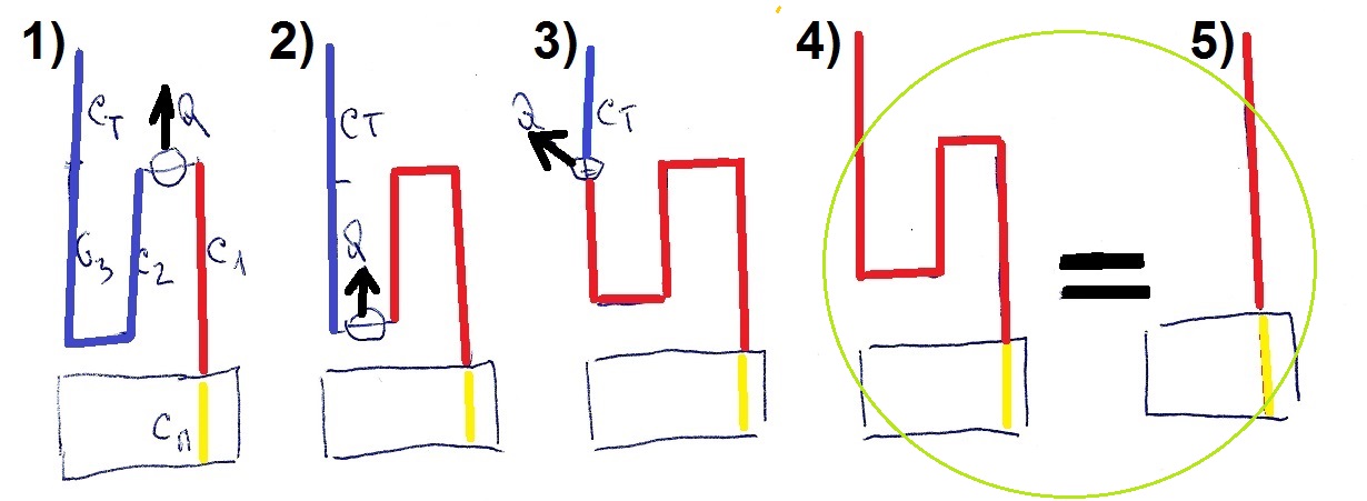

Сообщения: 6499
СообщениеДобавлено: Пн 25 Декабрь 2023, 11:08 Ответить с цитатойВернуться к началу
Понятно.
Понятно.
Понятно.
Понятно.
Понятно.
Если совсем нет никаких задвижек...
При противоточной схеме с горячим опускным , его самотяга включена встречно потоку...
Здесь начинается мозговая атака. По электрической аналогии.
Помимо ЭДС в цепь включают противо-ЭДС.
Не понятно.
Эмоциональная интуитивность преобладает. Но можно догадаться, о чем мечтает автор.
Но по факту в первом приближении имеем такую абстрактную схему с теплоизолированными каналами.
1. Отберем всё тепло Q с перевала ("занулим Т"). Имеем "масс-ракету" горячим райзером и холодной бочкой (грубо говоря, печку Владимира). Самотяга горячей печи Сп и самотяга горячего восходящего С1 попросту выталкивают холодный воздух из С2, С3 и Ст в атмосферу (по-существу, С2, С3 и Ст можно считать отсутствующими, "сообщающиеся сосуды" там одинаковы) .
2. Отберем всё тепло Q в подвертке. Тогда С1 и С2 - это сообщающиеся сосуды с одинаковым весом. Дымооборот (хоть и горячий) не имеет самотяги. Работает только самотяга печи. Это и имеет в виду Владимир?
3. Отберем всё тепло Q в основании трубы. Тогда общая самотяга равна сумме самотяги печи Сп и самотяги С2. Эта сумма выталкивает холодный воздух из трубы Ст (которая фактически отсутствует).
4. Пошлем все тепло в атмосферу. Все прогреется. Поскольку самотяги С1 и С2 направлены встречно и зануляются в сумме, эта схема эквивалентна схеме 5.
Теперь можно усложнять. Считать, что Т снижается в тракте не скачками, а экспоненциально. Добавить скорости движения, сопротивления, динамику во времени.
*Я предпочел бы залезть в трубу и на метле пролететь весь тракт, измеряя статическое давление, скорость, температуру, плотность...
Сравнил бы эпюры статдавлений внутри и снаружи, выявил самотяги... В разомкнутой ("на мгновение") цепи-тракте выявил бы общую ЭДС-тягу. В замкнутом тракте "ЭДС" уже вообще бы не выявил бы, наверно - увидел бы только цепь сопротивлений (поскольку тепловые процессы независимы от газодинамических)...
Без комментариев.

Может Скетч освоите? Дам русский 8-й дистрибутив и научу. Там легко разрезается, измеряется и пр.
да.. упрощенно так. Схема моей печи ближе к этому варианту чем варианту 1. Если сравнивать этот вариант и рисунок 5, то очевидно, что общая тяга горячей прямоточки больше чем у противоточки. Уменьшить расход через прямоточку можно только вручную шибером. А в противоточке он будет уменьшаться по мере нагрева опускного.
