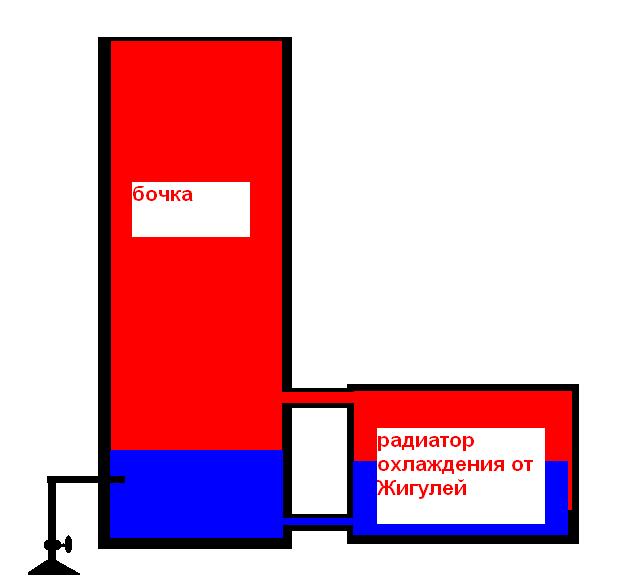

Да просто посчитайте давления слева и справо по формуле p=rho*g*h
Для того, чтоб был поток в нужную сторону, нужно чтоб давление слева было выше, чем давление справа:
rho2*g*h2>rho1*g*h1+rho0*g*h0
h2=h0+h1
Это простенькое неравенсто как раз и дает ту формулу.
Чем выше h1, тем выше давление слева и тем сильнее поток
Без радиатора у вас ничего работать не будет. Я вам объясню в чем тут дело в процессе. У вас нет радиатора, высоты недостаточно для обеспечения условия, обозначенного формулой на приведенной мной картинке. Котел нагревает воду, но условие формулы все равно будет обеспечиваться хотите вы того или нет. Для этого котел будет разогревать воду, скажем на 20 градусов выше, чем слева. Слева охлаждение не происходит или его недостаточно. Но это условие будет сохраняться постоянно и температура будет расти непрерывно. В какой-то момент вода в котле закипит, потом будет нагреваться пар. В конце-концов произойдет одно из двух: падение температуры в трубе и нагрев котлом либо придут в равновесие в соответствии с формулой, либо будет big-bada-boom. Второе более вероятно.

Понятно. Спасибо. ТА в подвал только при принуд циркуляции ( в таком варианте)

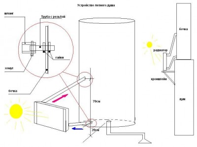

Может кому сгодится: На дачке таким образом грею бочку 200л для душа. Радиатор от Жигуля (алюминевый новый, тот что для охлаждения мотора) и на солнышке бочка нагревается до горячего состояния.

Фоток как то не делал. А кострукция такова: Радиатор чуть ниже бочки на кронштейне на стене душа. На солнечной стороне. Принцип котла и ТА с системой ЕЦ.
Прошу извинить за то что тема ушла в сторону.

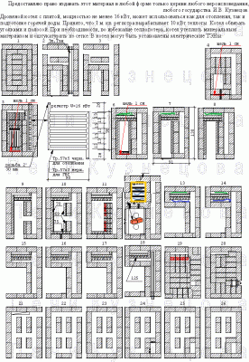

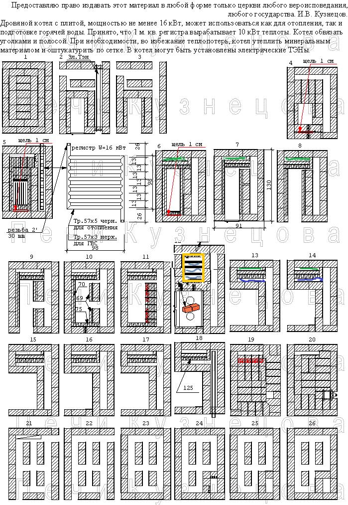

Подскажите, можно-ли сварить регистр с выводами труб в одну сторону?
Что-то дает вывод труб в разные стороны в оригинальном чертеже?
Elm
Сообщения: 1413
СообщениеДобавлено: Пт 15 Июнь 2012, 20:10 Ответить с цитатойВернуться к началу
Можно.
Даст уменьшение "мощности" ЕЦ где-то на 20%.
avv
Зарегистрирован: Ср 21 Декабрь 2011, 23:18
Сообщения: 103
СообщениеДобавлено: Пт 15 Июнь 2012, 22:35 Ответить с цитатойВернуться к началу
Elm писал(а):
Можно.
Как это объясняется?
Elm
Сообщения: 1413
СообщениеДобавлено: Пт 15 Июнь 2012, 22:48 Ответить с цитатойВернуться к началу
В случае ввода-вывода с одной стороны, чем дальше от патрубков, тем больший путь должна пройти вода... ну и по мелочам набегает шунтирование и перегрев...
СообщениеДобавлено: Пт 15 Июнь 2012, 22:50 Ответить с цитатойВернуться к началу
Можно и на одну сторону, на теплотехнику и на ЕЦ, это никак не повлияет.
А в оригинале, при выводе в разные стороны, регистр удобно фиксируется в кладке печи...

Подскажите, можно ли изменить конструкцию и сразу за варочной панелью поставить хлебную камеру? Как правильно сделать каналы при этом?

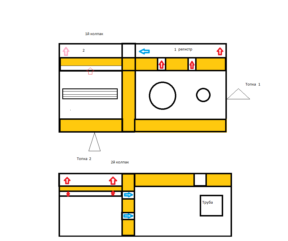

Печь увеличивается до 6*4. Регистр удлиняется до 9ти труб, расширяется проем под регистр и топка под дверь SVT 410. Желтым отмечено место ХК. Каналы (синие) в оригинальном чертеже попадают внутрь ХК. Что делать с каналом, отмеченным зеленым на схеме? Если его сохранять - маловато места в ХК.

Будет ли работать такая конструкция:
К оригинальной печи сбоку добавляется еще одна (барбекю с герметичной дверцей). Узкий подъемный канал первого колпака, который был поперек печи разворачивается вдоль и становится в пол-кирпича (2 на схеме). Уровни отверстий все сохраняются. В чем смысл узкости поперечного канала в оригинальной конструкции? Канал 2 идет до верха второго колпака. Туда-же приходит выход из печи 2. Второй колпак поделен поперечной перегородкой, у которой на дне сделаны проемы, в ту часть , где труба.
