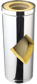

там вроде в стык
У них как раз по конденсату!
С Уважением Виталий Сидоров.
По конденсату!

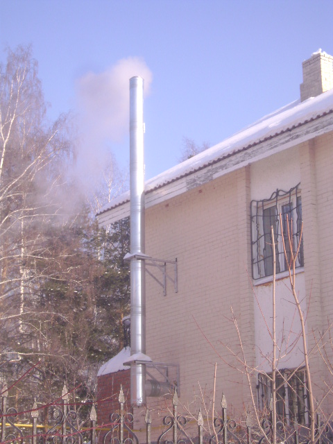

Станислав Визе писал(а):
Да. Все верно.
Собирается в стык. Понятия по конденсату или по дыму нет.
Высота зиговки по оболочке всегда 80мм. Ширина хомута всегда 200мм.
Вот, всплыли первые отрицательные(на мой взгляд) моменты: "Нанесена мастика. Нанесен герметик жаропрочный до 1500С" На фото 941, видно что раз собранй, дымоход не допускает изгибов и перекосов. Нет степени свободы, что может быть не совсем удобно при монтаже...

На этом фото собрано:
Труба 1000мм->>>отвод 45гр----->ОТвод 45гр. +хомуты
Монтажники собрали фрагмент трубы на земле и в сочлененном виде подали через фальш перекрытие в парилку.
Они предпочли так, хотя можно было по месту собирать... Razz
