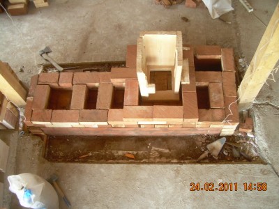

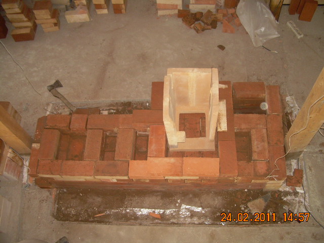

про растворы думаю пока. С утра засунул в печь при топке кирпич с кусками
мертеля, глины и мертеля с ГПС(метод Шалагина?). Все три куска отскочили.
Кирпич был невымоченый, просто водой полил перед нанесением.
Трещин усадочных нет ни на одном куске.
Вот выложил макет новый.
 Размер файла:  117.27 КБ
 Просмотров:  905 раз(а)
 Размер файла:  115.51 КБ
 Просмотров:  898 раз(а)

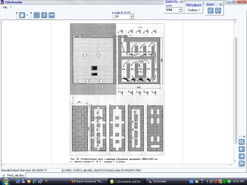

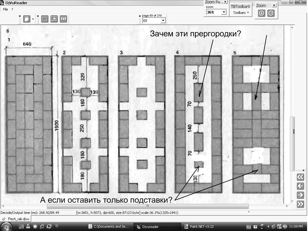

СообщениеДобавлено: Пт 25 Февраль 2011, 23:24 Ответить с цитатойВернуться к началу
А вот на этой порядовке зачем ненужные детали?
Чего-то не пойму их смысла, только каналы зря перекрывают...
Доп теплоёмкость?
Если перегородку посередине убрать, сечение каналов увеличится
и можно из заузить, сократив длину печи.
 Размер файла:  218.53 КБ
 Просмотров:  915 раз(а)
vova230
СообщениеДобавлено: Сб 26 Февраль 2011, 23:07 Ответить с цитатойВернуться к началу
Из ваших нескольких картинок не все ясно, но могу предположить что данные перегородки разделяют дым разных направлений. Т.е. по одному каналу вверх, по другому вниз. Ну и как дополнительная теплоемкость естественно.

СообщениеДобавлено: Вс 27 Февраль 2011, 10:10 Ответить с цитатойВернуться к началу
Нет. Вот схема. Посередине просто опора. Весь дым вниз идёт.
 Размер файла:  336.39 КБ
 Просмотров:  1014 раз(а)
кутузов александр
Зарегистрирован: Вс 16 Январь 2011, 14:17
Сообщения: 32
Регион: Ангарск
СообщениеДобавлено: Вс 27 Февраль 2011, 17:48 Ответить с цитатойВернуться к началу
Very Happy Радость ДЫМ по мере остывания уплотняется и уменьшение ширины канала приводит к более полноценной кондукции тепла от газа к стенкам сосуда именем "конвективная система". Рассечка в середине канала - это для уплотнения потока нисходящих газов и доп. теплоаакумуляции. Вещь зело полезная: - 2 параллельных канала 13 х 13 лучше работают чем один 13 х26. Говоря печными терминами - "увеличиваем площадь тепловоспринимающих поверхностей" : несколько увеличиваем газовое сопротивление и уменьшаем скорость прохождения газов, чем увеличиваем время на кондуктивную теплопередачу и соответственно более полный теплосъем из газового потока. Омываемый со всех сторон ДГ сердечник, быстрее нагреваясь, дает дополнительную лучевую теплоэнергию "простреливающую" тепловоспринимающие поверхности наружных стенок, что тоже улучшает кондукцию тепла, "расшевеливанием" атомарного слоя.

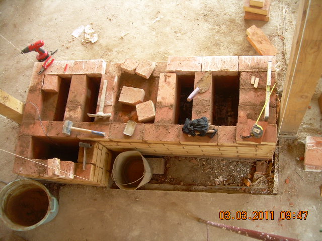

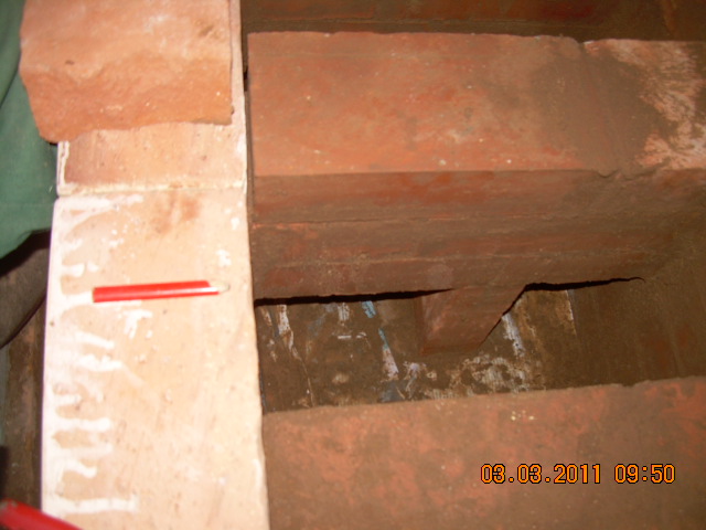

Михалыч писал(а):
Вот фоты топки. Такое соединение будет работать?
Понял мысль : если дрова лежа ложить много не войдет и короткие. И теплонапряжения топочного объема не хватит чтобы прогреть весь массив конвектора. Дрова (нормальные 45-50см) надо ставить стоя тогда 5 поленьев по 1.5 -2кг войдут и создадут нормальное теплонапряжение. Методика расчетов соотношений топочного объема и конвективной системы (объем и площадь и скорость движения газов) есть во многих справочниках напр. у Школьника "Печное отопление малоэтажных зданий". Все-таки попробуйте соотнести. А то : всяко может быть...
Про крепление дверок тоже добавлю, что клепать полоски металла 0.5 - 0.7мм и шириной 30мм очень хорошо -- ГАРАНТИРОВАННО, ПРОВЕРЕНО!!! Стоят по 20 и более лет в деревнях где топят углем и "листвяком". Круче по термонагрузкам ничего нет. Проволок 2-3мм хватает на 3 (макс. 4) года.
Михалыч
Зарегистрирован: Пт 24 Сентябрь 2010, 14:29
Сообщения: 117
СообщениеДобавлено: Пн 28 Февраль 2011, 10:12 Ответить с цитатойВернуться к началу
Да что вы накинулись с проволокой?!
Топочная с полосками, а прочистки с поддувало-то зачем? Они-ж не греются.

Сообщения: 5909
СообщениеДобавлено: Чт 19 Январь 2012, 15:58 Ответить с цитатойВернуться к началу
Схема содержит принципиальные ошибки автора при проектировании канальных ПНП Sad
Мои сожаления....
