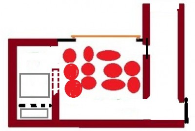

СообщениеДобавлено: Вс 17 Июль 2011, 11:13 Ответить с цитатойВернуться к началу
Давайте вернемся к теме - "Колпаковость топливника"
На мой взгляд, после переделки(на рисунке ниже, сечение по СШ), печь Тихона можно уже будет считать колпаковой...
 Размер файла:  42.06 КБ
 Просмотров:  789 раз(а)
Сообщения: 10154
СообщениеДобавлено: Вс 17 Июль 2011, 14:31 Ответить с цитатойВернуться к началу
.. это уже совершенно другая печь, каталожный номер БИК 53 у И.Кузнецова...
делается при парных малой высоты и перекрытие чаще сводовое.
Проще, возьмем БИК3 и камни перенесем в колпак при опускание свода. Выход делается снизу и сразу в подвертку. СШ и канал ХХ обязательный атрибут печи.
СообщениеДобавлено: Вс 17 Июль 2011, 15:03 Ответить с цитатойВернуться к началу
Я к тому что в габаритах той печи Тихона, можно сделать более простую и гораздо более эффективную банную печь.
