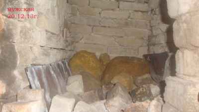

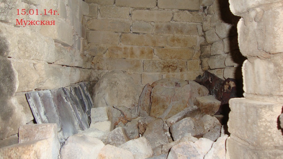

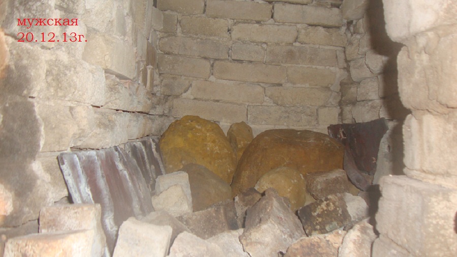

Прошел почти месяц как я камни в парилке заменил, а точнее 9 топок.
Вот пару сличительных фоток. что с ними становится, если кому интересно.))))

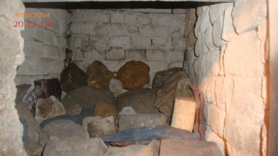

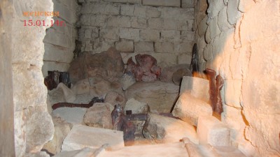

И в женской половине так же.
В этот раз я не стал камни раскладывать по всей каменке, только в задней части, в передней половине огнеупорный кирпич и задвижка из чугуна. Да и камни брал покрупнее. надоедает чистить и перекладывать их каждые полтора-два месяца. посмотрю на скоко их хватит при таком раскладе.
P.S. Камень который по средине у задней стенки ( углом вверх) разлетелся на куски в первую же топку, (в декабре) я его заменил на другой.))))))

Для своей личной бани я камни в речке набирал, эти камни (из реки) дольше держатся, но это для своей.

Частично камни тоже из реки, вот в женской я старался положить только речные, правда одна закавыка, я собирал их и в речке возле моста, а они могли оказаться скатившимися с насыпи, брал и подальше, но теперь не могу определить где какие. В мужской там чисто сухопутные камни с карьера. Пока разницы не вижу, потрескались и там и там, но пока не все.
К стати, камни разлетаются только в первую топку (если топят капитально) потом тишина, не стреляют.
