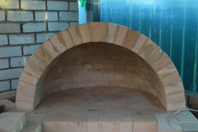

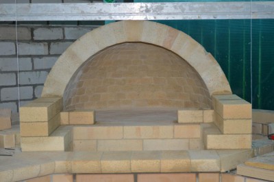

В эти выходные закончил возведение купола

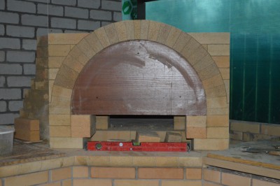

СообщениеДобавлено: Вт 12 Июль 2016, 12:27 Ответить с цитатойВернуться к началу
В пасмурные выходные сделал не много.
Доделал мангал и примыкание столешницы и камня. И начал поднимать вход в печь с аркой.

СообщениеДобавлено: Вт 12 Июль 2016, 12:28 Ответить с цитатойВернуться к началу

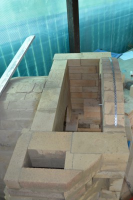

Тут у меня возникает вопрос, как сделать узел примыкания керамического кирпича и шамота?
Либо в перевязку, либо через зазор с утеплителем?

СообщениеДобавлено: Вт 12 Июль 2016, 12:56 Ответить с цитатойВернуться к началу
Азат, нужно проложить утеплитель обязательно. И это нужно сделать не только для того, что бы шамотному ядру было куда расширятся, но и для кулинарных свойств печи. Пример из жизни. Моя плита, вокруг внутреннего шамотного цилиндра поток горячих газов, снаружи еще одна шамотная футеровка, на неё слой базальтового картона 10 мм. И только потом кирпичная облицовка. После закрытия задвижки отличный термос. Сварил плов, помыл казан, быстренько испек тандырную самсу, потом, хлеб ржаной, потом хлеб пшеничный. На ночь поставил щи в чугунке и молоко топиться в глиняном горшочке. А утром еще собаке корм подогрел в топке градусов 50...60.

СообщениеДобавлено: Вт 12 Июль 2016, 14:33 Ответить с цитатойВернуться к началу
Да, с этим согласен.
Но у меня вопрос с наружной кладкой, там высоких температур нет.
А от мангала не думаю что длительные высокие температуры будут и боковые стенки шамота не будут нагреваться.

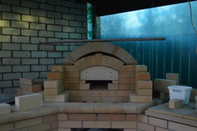

Вот как успел поднять в прошедшие дождливые выходные.
Доделал арку и дымоход казана поднял.

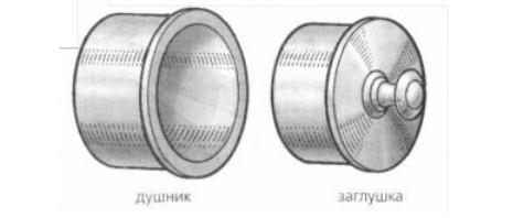

Нужен Совет!!!!

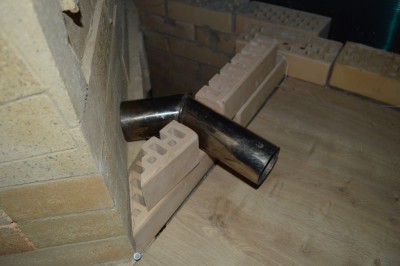

Хочу еще сделать входное отверстие под самовар с правой стороны. Вопрос в том, как провести канал с облицовки (керамический) в дымосборник, что нужно сделать между кирпичами?
Или как положено делать подскажите?

Или не париться на трубе колено сделать по длинее, чтобы прошла и облицовку и шамот!!!!
Valentin
Сообщения: 308
Регион: Сергиев-Посад
СообщениеДобавлено: Чт 28 Июль 2016, 19:02 Ответить с цитатойВернуться к началу

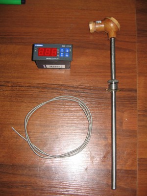

В отверстие в облицовке и футеровке вставляется душник, обложенный 10 мм базальтовым картоном или каолиновой ватой. Снаружи и изнутри утеплитель замазывется тонким слоем ГПС. В Душник вставляется либо заглушка, либо колено от трубы самовара.
А что за термопара на фото, ссылку на источник можно?

Tim_on
Сообщения: 576
Регион: Краснодар
СообщениеДобавлено: Пт 29 Июль 2016, 08:07 Ответить с цитатойВернуться к началу
Пожалуйста http://kipservis.ru/termo_pechi.htm
Ищите в магазине КИП овского оборудования
Valentin
Сообщения: 308
СообщениеДобавлено: Пт 29 Июль 2016, 13:00 Ответить с цитатойВернуться к началу
Спасибо, а чем это устройство лучше обычного китайского ИК-термометра? ИК-термометры универсальнее где угодно температуру померять можно, и дешевле. Заказал в Aliexpress за 1700 с доставкой -50...900 град. И монтировать не надо?
Tim_on
Сообщения: 576
Регион: Краснодар
СообщениеДобавлено: Пт 29 Июль 2016, 16:57 Ответить с цитатойВернуться к началу
Тем что это профессиональное оборудование, а не бытовое... Постройте коммерческую печь в ресторане или в кафе, и предложите им свой прибор при их текучке кадров.... Smile

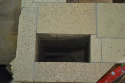

Регион: Самара
СообщениеДобавлено: Вт 2 Август 2016, 22:16 Ответить с цитатойВернуться к началу
Всё ближе к завершению - и больше вопросов.

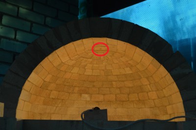

1 - хочу установить крюк для подвешивания продуктов
* можно ли использывать анкер клин с крюком - при нагреве что может произойти с металом и кирпичом?
* я нашел самый длиный крюк с резьбой 100 мм, этого мало для фиксации - если наварить дополнительную резьбу и стянуть гайками?

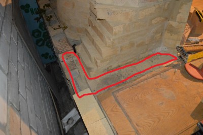

2 - как обойти следующую ситуацию. у меня облицовочный кирпич сделан не полностью и придется облицовочным кирпичом залесть на шамотный
* первый слой облицовочного кирпича ложить на терракот или на цпс
3- И всё же не получил для себя ответ по каналу для самовара
* вот как думаю сделать, установить эту трубу через утеплитель через облицовочный и шамотный, а потом установить накладку.
* канал самовара выводить перед самым дымосборником???

Valentin
Сообщения: 308
СообщениеДобавлено: Ср 3 Август 2016, 11:44 Ответить с цитатойВернуться к началу
Мне кажется или фото не так сориентированы? Вы собираетесь делать подключение самовара на уровне пода? Это не правильно. Нужно делать выше выхода дымовых газов из горнила помпейки.
Анкерный крюк нельзя. Он может разрушить кирпич при нагреве. Коэффициент теплового расширения стали больше коэффициента расширения шамота. Просверлите сквозное отверстие в куполе, лучше по шву и вставьте в него крюк согнутый из прутка нержавейки диаметром 6...10 мм . Нет нержавейки сделайте крюк из черной стали. Но диаметр отверстия побольше, что бы новый крюк можно было вставить с внутренней стороны купола.

Конечно канал буду делать выше - это примерное представление, как!!
Вопрос был, так можно будет сделать???
А анкерный крюк нельзя использовать как материал???
У меня отверстие на 12 мм, а крюк использовать на 10 мм???

Азат имеется ввиду что !!!!Анкерный нельзя!!!! Крюк любой, но он в просверленном или вырезанном отверстии должен ходить свободно!
