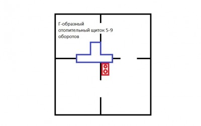

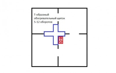

Вогнистый Владимир
Регион: Мариуполь, Украина
СообщениеДобавлено: Вс 11 Январь 2015, 10:07 Ответить с цитатойВернуться к началу
ИРжик -у меня такое ощущение- что Вы сталкивались с Украинскими Грубками. Вам как раз и нужен Г щиток -что б крылья 1,5м в каждую сторону. С автономной регулировкой каждого крыла. Насчет ребра -ребро футируется вторым контуром -так что -очень устойщиво и красиво. У меня дома - щитки на ребро , без футировки - и стоят. С углем туго -топим дровами / жена от дров в восторге/. И при наличие щитка - трубу можно ставить - где удобней.
Печь - это душа дома!!!
