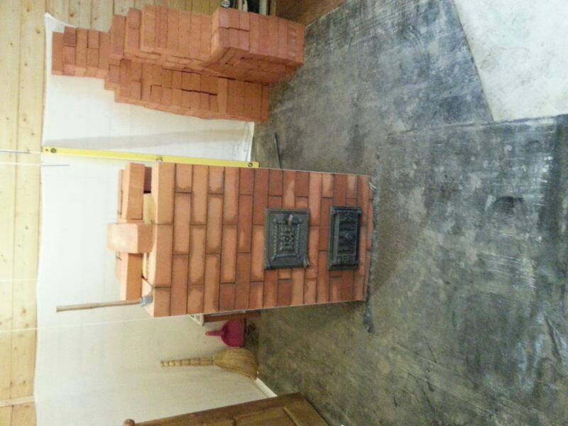

Вот вчера закончил печь, впереди труба(пока в в москве дожди ).трудился ровно 6 дней фундамент был готов 100/60 (заливал не я).заказчики попросили простую и не дорогу ! Вот ставлю на растерзание. Т.к. в начале лета писао на форуме , пытался найти наставника , не получилось, вот нашелся человек договорилимь и это иоя первая печь построенная не себе.!да спасибо огромное Vova-U печь по его проекту. Я планировал сделать по другому , сделал кек сделал. Я не ворую проэкты если , что! Так получилось!

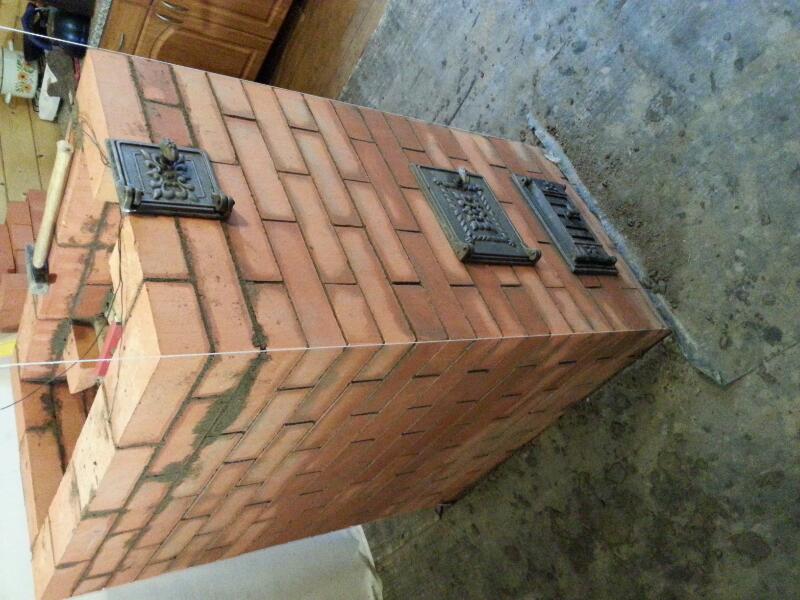

Ещё

Vova-U
Сообщения: 979
СообщениеДобавлено: Сб 5 Сентябрь 2015, 14:42 Ответить с цитатойВернуться к началу
Константин 68 писал(а):
да спасибо огромное Vova-U печь по его проекту. Я планировал сделать по другому , сделал кк сделал.
Дык изменил проект как?
Фото не информативно, а шея у меня болит :о))

СообщениеДобавлено: Сб 5 Сентябрь 2015, 17:41 Ответить с цитатойВернуться к началу
Вот именно , что не менял не чего , т.к. дом находится в окружении высокого (20- 30 метров высота и 7метров от печи до леса, и печь от конька 8-метров) леса, я побоялся приспускать хайло в низ (дабы была тяга).а вообще хотел сделать хайло у пода .

Vova-U
Сообщения: 979
СообщениеДобавлено: Сб 5 Сентябрь 2015, 19:08 Ответить с цитатойВернуться к началу
Т.е. просто увеличили на пол кирпича длину
с 3,5 до 4-х?
Константин 68
Зарегистрирован: Пт 18 Июль 2014, 23:13
Сообщения: 55
Регион: Щелково
СообщениеДобавлено: Сб 5 Сентябрь 2015, 19:36 Ответить с цитатойВернуться к началу
Да ,просто увеличил длинну.и подъемные каналы рассеченые перегородкой оба , а опускной, между ними ,без перегородки (250/370).

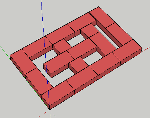

Vova-U
Сообщения: 979
СообщениеДобавлено: Сб 5 Сентябрь 2015, 23:41 Ответить с цитатойВернуться к началу
Понятно
Я бы перегородку в опускном оставил бы, ну да ладно
Мне примерно такое в голову пришло

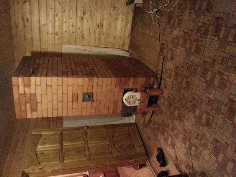

СообщениеДобавлено: Сб 12 Сентябрь 2015, 20:07 Ответить с цитатойВернуться к началу
Всем доброго вечера!
Заезжал к теще, осматривал печь, обнаружил небольшие вертикальные трещины (с волос) в районе перекрыши Sad . Чем чревато? Что можно предпринимать? Или ждать пока емко не треснет? Тьфу, тьфу, тьфу...

Vova-U
Сообщения: 979
СообщениеДобавлено: Сб 12 Сентябрь 2015, 20:25 Ответить с цитатойВернуться к началу
Это, как вы перекрышу сделали смотреть надо, проект вы так и не выложили, в моём -- перекрыши красным не было
Но волосяные, вроде не страшно, печники советуют в этом месте швы расшить и по горячему заполнить плотно ГПС, или уйдут или только при нагреве и будут проявляться
Если дальше-хуже, надо смотреть
