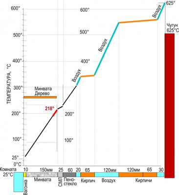

Петр Уланов писал(а):
НЕ могли бы вы пояснить график, не догоню никак, , уж простите, инженеров нынче выпускают ни чета прежним.
Формулу я взял из справочника по физики Х. Кухлинга.
q(вт/(кв.м.х К))=Q/(A х t)=(1/а1+L1/лямбда1+L2/лямбда2+ ...)
А - площадь, через которую идёт поток тепла, t - время.
а1 - коэф. теплоотдачи, L1 - толщина слоя, лямбда - теплопроводность.
Для воздуха лямбда=0,02-0,03, хотя плотность на порядок меньше, чем у минваты. Это меня наводит на мысль, что в такой лямбде эмпирически учтено излучение.
а1=5.6+4V (м/c) - при V=1 получаем а1=10, что согласуется с коэф. из книг Хошева с учётом излучения.
Поток тепла получился около 50 вт/кв.м. - это не много.
Этот расчёт приблизительный (м.б. надо его уточнить), но даёт пищу для размышлений. Зависимость лямбды от температуры не учтена.

СообщениеДобавлено: Ср 2 Март 2016, 11:43 Ответить с цитатойВернуться к началу
Владимир Л. писал(а):
...Я думал, что сделаем воздушный промежуток, и предохраним от возгорания.
Приведите пожалуйста здесь, более внятную и информативную схему "пирога" примыкания печи к стене, где возникло возгорание, а то может возникнуть путаница...

СообщениеДобавлено: Ср 2 Март 2016, 12:43 Ответить с цитатойВернуться к началу
Если идти справа-налево (см. рис.), то справа в начале мы имеем в каменке раскалённый чугун до 625С.
Далее - воздушный промежуток до стенки печи (изнутри)
Потом крпич 65+120 мм (стенка печи),
далее отступка - воздух 120 мм.
Этот воздух в данном случае был без протока, т.к. была закрыта задвижка.
Если задвижку открыть, то из парилки воздух будет входить через небольшую дверку в простенок (отступку) и попадать в дымоход, т.е. отступка будет вентилироваться.
Но т.к. парилка медленно нагревалась (12 часам протопки!), то задвижку закрывали.
Тогда отступка была, как колпак без протока воздуха.
Далее после воздушного промежутка в 120 мм был кирпич на "ребро", потом щель в 20 мм, потом - пеностекло, наклеенное на стекломагнезитовый лист (в два слоя).
И далее - минвата, которая вставлялась между вертикальными брусьями, один из которых был как раз посередине печи, в самом горячем месте.
Расчёт, конечно, можно и надо уточнять - надо выбрать на это времяи получить дополнительные рекомендации от Хошева Ю. М..
С ув. Ляхов Влр Ник. Не верь! Не бойся! Не проси! Умный поймёт. Дурак не задумается (но будет спорить...).
Это именно воздушный промежуток или в нём ДГ проходят?
Потом крпич 65мм+120 мм (стенка печи),
Т.е. 65 шамот+120мм красный?
Понятно.
А для чего же так сделано?
А эта щель в 20мм, была вентилируемая?
В данном случае, вата только усугибила положение, т.к. предотвращала рассеивание тепла с древесины стойки.
Значит, Вы считаете, что тепловой поток 50 Вт/м2 уже опасен в пожарном отношении для утепленных (изолированных минватой) конструкций, содержащих древесину?
А какую величину теплового потока можно было бы принять за нормативно максимально допустимую в не вентилируемой разделке (то есть "без активного проветривания" по ТРОЛ)?

СообщениеДобавлено: Ср 2 Март 2016, 19:41 Ответить с цитатойВернуться к началу
1) Это именно воздушный промежуток или в нём ДГ проходят?
2) Т.е. 65 шамот+120мм красный?
3) А для чего же так сделано?
4) А эта щель в 20мм, была вентилируемая?
5) В данном случае, вата только усугибила положение, т.к. предотвращала рассеивание тепла с древесины стойки.
1) Конечно, между чугуном и кирпичной стенкой печи идут дым.газы.
2) По кирпичам - наверное, так: красный кирпич и футеровка шамотом. В расчёте был только красный кирпич.
3) Вентиляция отступки была сделана, чтобы её охлаждать; чтобы вытягивать воздух из парной снизу; чтобы охлаждать дым.газы в трубе.
4) Щель 20 мм - не вентилируется, это техническая щель.
5) Да, минвата отделяла парилку от комнаты и не давала охлаждаться деревянному брусу. Надо было в это место ставить металлич. стойку-профиль.

СообщениеДобавлено: Ср 2 Март 2016, 20:04 Ответить с цитатойВернуться к началу
Спасибо за информацию. Получается, что вентилируемых зазоров не было...

СообщениеДобавлено: Ср 2 Март 2016, 20:45 Ответить с цитатойВернуться к началу
если 12 часов топить - то и слабый поток доведёт до возгорания. Надо использовать негорючие материалы.
Если негорючие материалы, то это, значит, негорючая стена?
Но мы видим, что горючая стена отстоит "от дыма" на расстоянии 465мм. То есть практически по норме.
И если между печью и стеной все заложить кирпичем, то получится кирпичная разделка 465 мм.
И тогда горючая стена загорится с еще большей вероятностью, если исходить из Вашей методики расчета. Хотя все будет по СНиП.
