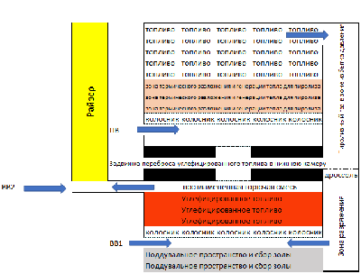

Так, вот мы и доползли до момента, когда можно уже и картинку опубликовать на эту тему. А то я отвлекся на Архимеда и уже час не могу это сделать.
У меня получаестя, что роль углей следующая: С одной стороны это источник тепла, "подготавливающий пиролизный газ" ко входу в райзер. С другой стороны это способ расправиться с углями, которые требуют совсем других условий сжигания, нежели стадия пиролизного горения топлива. Т.е мы имеем возможность скармливать угли, решая попутно некоторые проблемы, в том числе одну из главных - бездымный старт. Если стартовать с углей, то они очень даже будут хорошо урабатывать первый дымок из верхней камеры пиролизации. Но это вовсе и не главное!
Главное, что я в этой схеме сумел объединить и твой и свой подход к саморегуляции горения. Верхняя камера - камера пиролизации - находится под избыточным давлением и работает в соответствтии с твоим подходом - давая автонормировку подачи ПВ и вместе с этим интенсивности пиролиза. Нижняя же камера находится под разряжением - как у меня. Она дает возможность райзеру контролировать подсос ВВ! Чем сильнее горение в райзере, тем сильнее он создает разряжение вокруг своего основания и тем сильнее подсасывает ВВ.
Получаем авторегуляцию как по подаче ПВ так и по подаче ВВ!
Ась?

Это классический "пиролизный" случай. Так пиролизники построены. Вот в Смоленске такая печка. К топливной части пиролизника прицепили райзер после ГК. Но у нас более изящное решение. Как раз Смоленск готовим к переделке...
