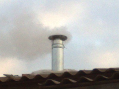

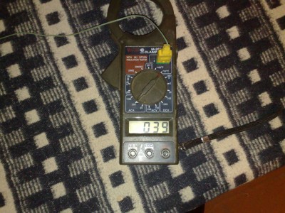

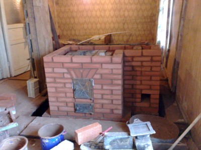

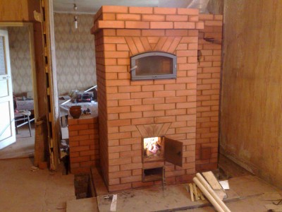

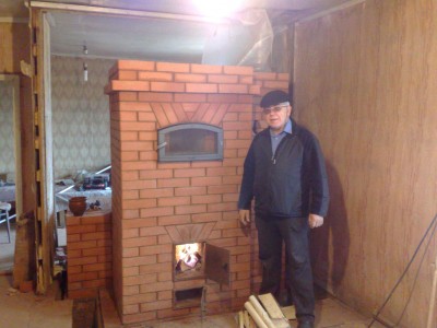

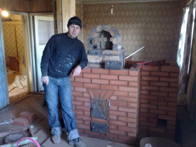

Хочу поделиться удовольствием после постройки своей извините не первой - четвертой печи. Печь спроектирована по принципам Учителя - Кузнецова И.В. Печь духовкой и лежанкой.
Фундамент отдельный. Под нулевой цикл печи залита плита из керамзита на кирпичном колодце забутованом внутри валунами с песком.
В качестве катализатора использованы спец кирпичи от коксовых батарей распиленные пополам по толщине. В качестве наружной трубы (вне печи) использована самодельная труба сэндвич (внутр.диам.150мм наружный диам.220мм. теплоизоляция выполнена рокуэлом лайт.
Кладочные растворы: топку ложилна мертеле МШ-28. остальное ложил на самодельном печном растворе. Глину копал в огороде. Замачивал. Доводил до сметанообразного состояния, просеивал на мелком сите затем добавлял песок до консистенции с ползающей с мастерка наклоненого под углом около 50градусов.
Печь работает отлично. Духовка выше всяческих похвал, хотя я и сомневался. Лежанка нагревается до 40 градусов со второй закладки и держит температуру всю ночь.

Продолжение отчета.

Продолжение.

Здорово! интересно сделана духовка - сводом.

СообщениеДобавлено: Пн 7 Декабрь 2009, 06:50 Ответить с цитатойВернуться к началу
Хотел добиться эффекта Русской печи. Получилось. Мясо, топленое молоко, пицца все получается очень хорошо.

Нет. Духовка чистая и топить ее нельзя. Площадь дома около 40м.кв.
Для готовки пищи достаточно двух закладок по 4-5 полешек.

Дно духовки свод топки над катализатором(на всыоте 230мм). Колпак это вокруг топки и духовки.
Для приготовления пищи достаточно 100 с небольшим градусов, но некоторое время(от 1до 3 часов). У меня масо упревало до состояния тушенки через 3часа. В духовке температура более 80 градусов держится более 12часов! Правда наиболее приятная пища именно в глиняных горошчках. Там кипит все по другому и ароматы сохраняются.

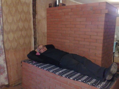

СообщениеДобавлено: Пт 11 Декабрь 2009, 18:40 Ответить с цитатойВернуться к началу
Второй колпак может быть на первом, поверх первого или рядом! Вот фото лежанки.

Александр Д
Зарегистрирован: Вс 6 Декабрь 2009, 18:50
Сообщения: 123
Регион: Боровичи
СообщениеДобавлено: Пт 11 Декабрь 2009, 19:19 Ответить с цитатойВернуться к началу
Вообще то хотелось бы уточнить. Конечно я горжусь этой печью, но ошибок избежать не удалось. Съем тепла печью слишком велик и температура в дымовой трубе маловата(менее 100 градусов). Приходится чуть чуть приоткрывать ЗЛХ. Лежанку нужно было не делать, но уж очень хотелось в деревенском домике иметь лежаночку.
В будущих печах постараюсь быть расчетливее в подаче вторичного воздуха. В этой печи немного маловато вторички, на мой взгляд. Приходится открывать топочную дверку. Горение при розжиге словно в кузнечном горне. Есть видеоматериал, но пока не знаю как показать.

Топка 450х250х550мм (Дл. х Шир. Х Выс.). Колосник 10% от топки. Отверстия для вторички по 5 с каждой стороны начная с высоты 360мм. Размер отверстия: равносторонний треугольник 40х40х40 (На первой и третьей печах делал квадратные отверстия 40х40 с высоты 120мм и далее в каждом ряду по три отв. до катализатора.)
Щель перед колосником 12 мм поперек всей топки на расстоянии ширины кирпича от дверки. Насчет лежанки Вы все правильно поняли.
