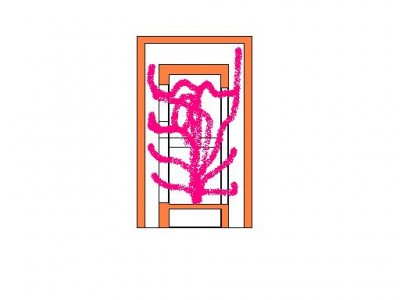

Описываю работу ОИК с ХК по черному
топка имеет 2 СШ в опускные колпаки по бокам, заканчивается хайлом вверх, выходящим в ХК. Выход из нее в те же колпаки в самом верху. Ну а дальше - вниз, газы обьединяются с газами из СШ по пути, вниз в подвертку и на верх, на выход во второй колпак или в трубу.
Этот случай я уже показывал, попробую немного по другому. Остальное ошибочное предположение.
Вывод: газы, по скорому и беспрепятственному вылету из пространства зонтика в колпак сразу остужаются, реакции гасятся. Слишком большая студочная площадь и сечения вылетов газов из топки и хлебной камеры.
Торопимся тепло скорее забрать, перестраховываемся с вылетами от страха что задымим всё, боимся что то менять и пробовать новое, в итоге - недожёг половины летучих, как минимум.
После достаточного прогрева реакции могут продолжаться в верхней части СШ(от ИВ), что обеспечит хороший разогрев вверху большого колпака.
Суть предложения смотрите выше.
Разрез по ПШ, по катализатору, и по боковому хайлу сразу, чтобы не морочиться.

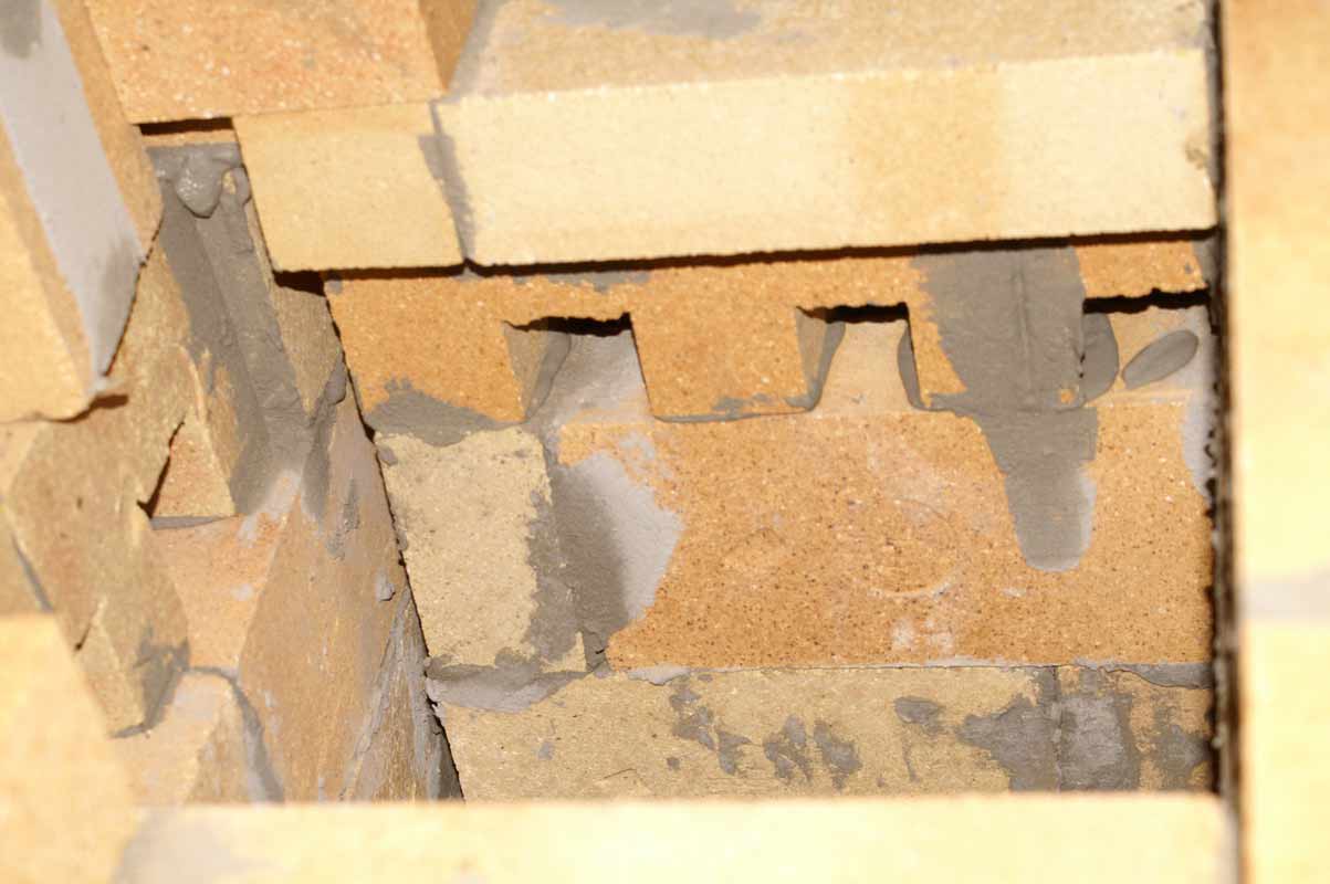

СообщениеДобавлено: Пн 4 Апрель 2011, 22:11 Ответить с цитатойВернуться к началу
Хм... неужели можно разогреть печку (первый колпак хотя бы) с помощью просачивания через 2 щели общим размером в 40см2? Получается, что и огня в топке мы не увидим? И сколько это займет времени? Surprised
Это вообще возможно? Confused

Вы утверждаете что сечение этой щели, что на фото ниже, равно 20см2? Или мы о разном?
Если так, то заткнём ПШ поменьше, вот и всё. Для горелки трубой вверх 50см2, которую я испытал, хватает вполне, для такого объёма топки и для подового горения, даже топивши чисто сухой сосной, большее 70см2 сечение уже не то.

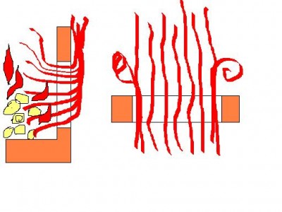

На рисунке представлены две щелевые горелки, вертикальная и горизонтальная (подовая).
В вертикальной газы летят через всё сечение горелки, но на вылете сводятся в одну точку. Те которые ещё не вступили в реакцию внизу, самые горячие вверху, в точке они концентрировано смешиваются и сами знаете что дальше.
В варианте щелевом горизонтальном этот эффект не достижим, газы и не смешиваются как надо, и не кучкуются. В горизонтальном варианте труба лучше, но тот эффект, который даёт ВЩГ полностью и там не достижим.
Так что Игорь Викторович, сам того не осознавая, создал горелку качественно другого типа. Видя хороший эффект от своей находки, он стал искать теоретическое обоснование работы печи за счёт находки СШ-ПШ-ВЩГ или наоборот, и нашёл такое, какое все и так знают. Но оно ошибочно. Ну и шут с ним, с ошибочным обоснованием, зато как ни крути, а работает новая горелка. Правда, горелка ещё нуждается в подгонке.
С горизонтальным соплом более менее все понятно. Низкая топка создает условия, при котором под сводом скапливаются перегретые насыщенные недогоревшими веществами газы. На выходе из сопла, щелевой горелки или верхнего отверстия из топки в камеру сгорания происходит обогащение кислородом потока, его разогрев. В результате температура растет. Растет скорость потока на выходе сопла. Как следствие этот поток подсасывает и газ с пода камеры дожига и из топки. Вывод из всего этого – обязательное наличие ВВ в зоне сопла. В противном случае горение в камере дожига проблематично, нужна просто сумасшедшая тяга, создающая избыток воздуха в сопле.
Теперь перейдем к вертикальной щелевой горелке.
Начнем с того, что пламя в самой топке будет стремится исключительно вверх. Через оставленную вами щель, после ваших затычек ватой всех отверстий в топке, труба не сможет обеспечить потока, достаточного для засасывания пламени. Заткнутые вами отверстия и обеспечивали этот поток. Чтобы пламя попадало в ВЩГ необходимо опустить свод топки до верхнего среза ВЩГ . Но и при этом не факт, что нижняя часть ВЩГ будет также работоспособна как и верхняя. Учитывая что тяга направлена вниз. Да и с подачей ВВ тоже возникнут трудности.
Как выразился бы Кузнецов: в случае горизонтального сопла естественное движение газов. В случае же ВЩГ необходимо создать условия. И мало того, их надо еще поддерживать.

Можно говорить заклинания "халва, халва", можно колдовать, можно утверждать что угодно, как угодно и ссылатся на кого угодно, и мечтать о чём угодно, но вне зависимости от этого, все газы стремятся вырваться в любую щель, которая находится выше КР, это аксиома. Каналы ВВ не в счёт, в них забор ниже КР.
Избыток воздуха пред горелкой итак больше двух, горелка выполняет роль смесителя.
