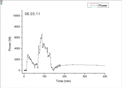

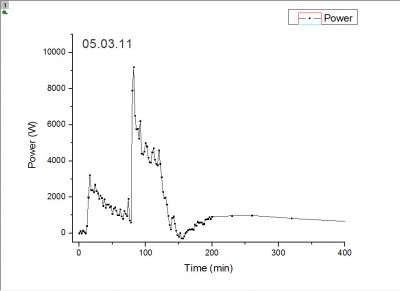

Составил сводную таблицу. В журнале нашел запись на 06.03, что расход по потоку был 2 л/мин и его обнулили.
Проанализировав данные журнала (может любой желающий сделать) и составив зависимость скорости от переменных параметров (см. так же график температур) у меня получилось следующее:
дата - кВт*час - л/мин - Т печи - Т пр. - закрывали
04.03 – 28702 – 1.6 – 128 - 25 –
05.03 – 24330 – 1.8 – 136 – 28 – СШ
06.03 – 27568 – 2.0 – 141 – 29 – СШ+Х
07.03 – 23539 – 0.7 – 108 – 22 – СШ+Х
08.03 – 26339 – 1.4 – 145 – 25 – СШ
09.03 – 22931 – 1.8 – 111 – 29 –
10.03 – 21430 – 0.9 – 106 – 24 -
В приведенных данных на 07-10.03 нет ни одной отправной точки на которую можно опереться для сравнения. Начальная скорость потока и температура печи вносят свои искажения. Тесты 04-06.03 с погрешностью в 5% от 05.03 сопоставимы.

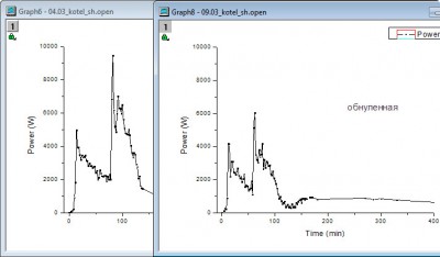

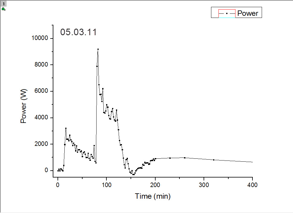

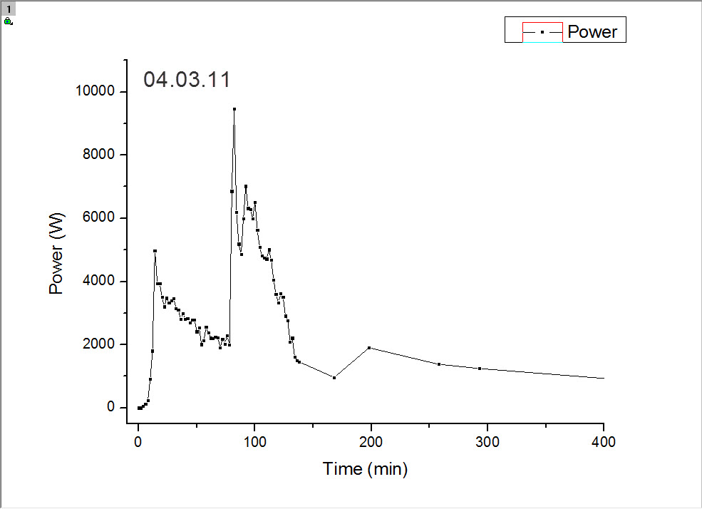

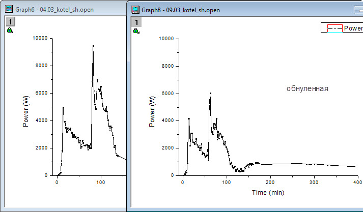

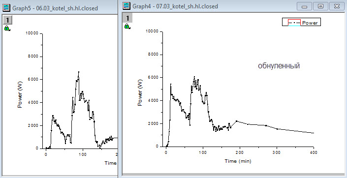

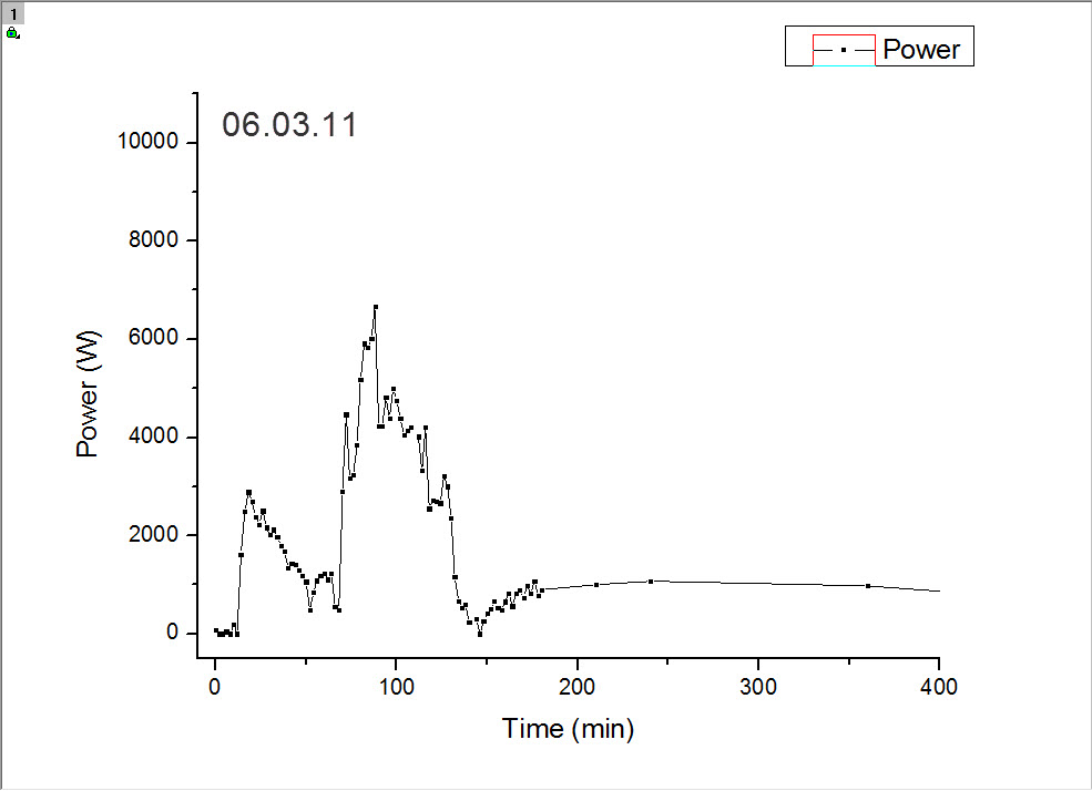

Для визуального представления приведу картинку от Ю.Хошева (правда это касалось другого обсуждения).
на испытаниях мы измеряли пик мощности с учетом начальной скорости на подъеме, т.е. на выводе теплоемкой печи в режим
нам же необходим стационарный режим номинального прогрева (красный пик наверху)
если такого нет, то хотя бы ловить начальные пики с одинаковой начальной температурой внутри печи (на пологой кривой)
надеюсь из графика понятно
приладим к нему хотя бы испытания 04-06.03
первый пик - это с откр. СШ и той же теплопередачей
второй пик - с закр. СШ и такой же теплопередачей
третий пик - с закр СШ и Х и той же теплопередачей
если теплопередача по воде на низшую температуру начальную будет выше, то первый и последний тест своими вершинами будут на одном уровне. т.е равны
отсюда и примерное равенство по теплоотдаче
отсюда и ошибка выводов

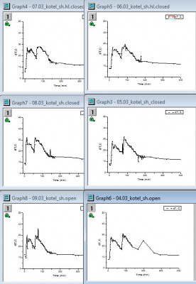

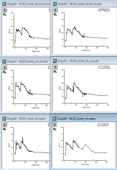

Такие мысли:
Что нужно знать чтобы корректно определять эффективность системы, по теплоносителю, с разными параметрами топливника, в разных опытах?
Нужно знать начальное тепловое состояние системы(кондицию), т.е. текущую мощность по теплоносителю, в начале каждого опыта.
Способ определения кондиции по начальной скорости теплоносителя, в случае с ЕЦ, по моему, не совсем корректен, из-за высокой погрешности прямого измерения скорости УЗ-измерителем(при относительно низких скоростях потока теплоносителя, на испытаниях - до 2л/мин).
На мой взгляд, основными показателями кондиции, относительно "устаканившейся" системы, помимо начальной скорости, являются три достоверно известные величины:
1. начальная температура футеровки колпака(выбранного участка)
2. начальная температура теплоносителя
3. начальная дельта-Т подача/обратка.
Эти три величины, можно измерить достаточно точно(с погрешностью в каждом новом опыте, менее1-2%).
Начальная же скорость, является СЛЕДСТВИЕМ действия(взаимодействия) трёх вышеназваных величин(основное действие оказывает начальная температура футеровки) на систему, следовательно, степень этого воздействия или начальную кондицию системы, в данном случае(т.е. при малых начальных скоростях теплоносителя), корректнее определять посредством расчёта по трём величинам указанным выше(уравнение?), а начальную скорость брать расчётную(можно и замерять, для справки).
Ниже приведена сводная таблица, с разными сортироваками результатов.(требуется дополнение).

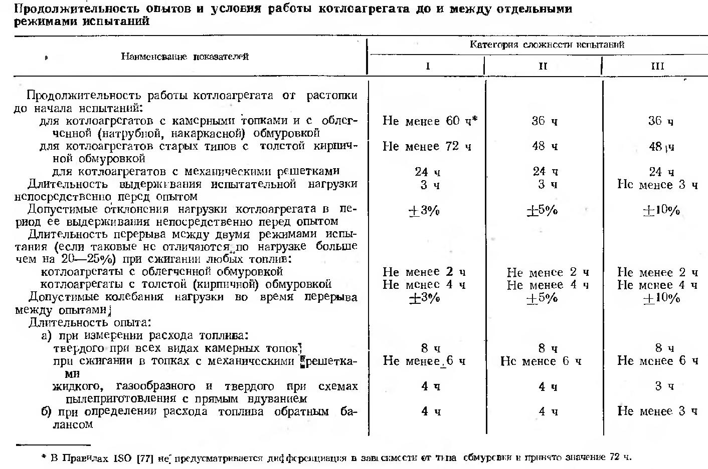

Вот табличка условий работы котла до и во время испытаний. Может стоить следовать ей. Правда она для котлов постоянного действия.
 Размер файла:  247.1 КБ
 Просмотров:  954 раз(а)

График 04.03
 Размер файла:  61.83 КБ
 Просмотров:  970 раз(а)
График 05.03
 Размер файла:  62.11 КБ
 Просмотров:  915 раз(а)
График 06.03
 Размер файла:  61.64 КБ
 Просмотров:  1431 раз(а)

Сообщения: 10144
СообщениеДобавлено: Пн 2 Май 2011, 09:30 Ответить с цитатойВернуться к началу
Мне показалось, что 03.03.11 в 15-40 Вы затопили эксперимент сырыми дровами, поскольку графики по расходу и дельте оказались совсем не похожими на все последующие
Теперь сравните графики на другие два близких дня -06 и 07 марта, в эти дни котел не изменялся, топливо оставалось тем же. Что могло повлиять на так возросшую теплопередачу именно 07.03?
Хотя потом мощность постепенно падала до окончания испытаний. В выводах это связали с изменением схемы печи.
Менялся поток, при том что дельта прямой/обратки оставалась практически во всех тестах одна и та же.
Вода в кладке здесь явно не при чем, поскольку топливо не менялось уже до самого окончания испытаний.
Так что же произошло в ночь с 06 на 07?
(свой ответ я озвучил ранее)
Почему такое отличие на одном и том же варианте 07 против 06.03
 Размер файла:  47.54 КБ
 Просмотров:  1016 раз(а)
дельта прямой обратки одинакова на всех тестах
 Размер файла:  79.77 КБ
 Просмотров:  1013 раз(а)
Павел Раст
Сообщения: 457
СообщениеДобавлено: Пн 2 Май 2011, 11:33 Ответить с цитатойВернуться к началу
Евгений Викторович, на показания измерительных приборов, мне кажется, могло повлиять атмосферное давление. Как нам всем хорошо известно, уже при растопке можно видеть, что разгорание происходит легко (при высоком атмосферном давлении) или дым выбивается в помещение (при низком).
Я немного процитирую об а.д., чтобы немного освежить в памяти.
"Газы сильно сжимаемы и чем сильнее сжат газ, тем больше его плотность и тем большее давление он производит. Нижние слои воздуха сжаты всеми вышележащими слоями. Чем выше от поверхности Земли, тем воздух слабее сжат, тем меньше его плотность и, следовательно, тем меньшее давление он производит. Так, например, когда воздушный шар поднимается над Землей, то давление воздуха на шар становится меньше не только потому, что высота столба воздуха над ним уменьшается, но еще и потому, что плотность воздуха вверху меньше, чем внизу.
..Так, на высоте около 5 км оно составляет около половины от значения у земной поверхности, а на высоте 100 км его практически нет.
..Распределение атмосферного давления по земной поверхности обусловливает движение воздушных масс и атмосферных фронтов, определяет направление и скорость ветра.
..В течение суток давление также меняется, но незначительно, т.е имеет суточный ход. Ночью повышается, а днем в период максимальных температур понижается."
Таким образом, мне кажется, можно предположить, что возросла эффективность сгорания 6 и 7 марта. Вот Дневник погоды в Москве за Март 2011 г.
http://diary.gismeteo.ru/4368/2011/03
Может быть, это все как-то поможет.
Вообще говоря, атмосферное давление ожет быть различно и в пределах нескольких километров, так что эти данные можно рассматривать лишь косвенно.
Вот было бы хорошо проводить сравнение , имея два объекта в одном месте и в одно время, помимо, само собой,
одинаковых дров и прочих внешних факторв. Я понимаю, что это все труднодостижимо.

В приложение предлагаю сравнить график мощности 04 и 09.03, когда котел топился в авторском исполнение.
Что способствовало такому падению? Хотя графики по изменениям однотипны.
Дело в том, что можно было бы безжалостно выбросить /как малодостоверные из-за низкой точности/ 70% Отчета, оставив лишь данные по газоанализатору. Собственно, у Вас было время только на газоанализатор и его "сопровождение". Но Вы успели все же попробовать расходомер воды в регистре и расходомер воздуха в поддувале /к сожалению, не очень точные/. Это чисто поисковые работы. Много погрешностей. Но все же интересно было бы что-то выцарапать из таких, пусть не очень точных экспериментальных данных. Хотя бы какие-нибудь соображения, домыслы, предположения...

Вот мои предположения в части, что публикация цифр без их пояснений ведет к их прямой трактовке и спекуляции отдельных на их же публикации, подтвердились сразу.
Почему такое резкое отличие 04 и 09 (обнулена) при одном и том же варианте
 Размер файла:  54.65 КБ
 Просмотров:  925 раз(а)

сравнивать суммарную тепловую энергию с регистра теплоемкой печи на стадии ее разогрева нужно очень аккуратно,
поскольку прирост энергии на каждом начальном участке м.б одинаков, но суммарный поток разный. Или наоборот: прирост разный, а суммарная т.энергия одинаковая.
Так что, от меня вам спасибо.
Неплохо было бы Вам лично выпустить дополнительный отчет /справку, может быть, без официоза/ по углубленному изучению результатов измерений. Потому что без пояснений постороннему человеку трудно понять, о чем речь.
Кому она нужна эта справка? Все сделанные мной выводы вошли в поправки методики проведения испытаний теплоемких печей с регистром (котлов), которая для меня более важна, чем кому то и что то доказывать.
Александр Бацулин писал(а):
Да надоело уже вранье.
Какое вранье, это все из таблиц с испытаний и вот дословные мои поправки в отчет.
В ответ на текст из отчета:
"Фактический КПД котла "по воде" составил не более 24% (тепловая энергия, выделяющаяся при сжигании 26кг дров составляет 112,7кВт*час. см. раздел 3.3.2)"
мной был добавлен комментарий
"Это вполне может быть вызвано и тем, что котел топился один раз за сутки начиная с минимального значения по воде 25/16 гр.С, и основная часть тепла уходила на нагрев обмуровки. Кроме того, котел большую часть накопленного тепла отдает в помещение, т.е. внешне котел не теплоизолирован (см. снимок тепловизором).
Анализируя показания температур внутри колпака/в обмуровке котла и прямой /обратке по воде через 4.5 часа после начала топки, при приблизительно равной стартовой внутри:
07.03.11 (СШ и хайло закрыты)
279/280 гр.С
40/28 гр.С
09.03.11 (авторское исполнение)
255/248 гр.С
41/28 гр.С
возможно предположить, что при меньшей температуре внутри котла, теплоотдача все же выше по воде при авторском исполнение котла (09.03.11), т.е. с открытым СШ и имея два хайла, поскольку происходит конвективное движение газов через СШ, а не только в полости установки регистра. В связи с этим объем быстрее выстужается и общая теплоотдача по воде за 12 часов меньше.
Нагрев котла и обмуровки 06.03 и 08.03 до более высоких температур изначально предопределен стартовой температурой обмуровки на начало теста в 145 гр.С против 108 гр.С в остальных случаях.
06.03.11(СШ и хайло закрыты) и 08.03.11(СШ закрыт)
289/285 гр.С и 286/280 гр.С
44/31 гр.С и 43/28 гр.С"
продолжим
добавил в отчет, что котел показал высокий КПД в 77% не от того, что закрыли СШ, а по простой причине т.к. накануне он не топился и понятно, что при более холодной внутренней оболочке кпд стало выше, а вот по испытаниям 08.03 (так же добавлял), что не обязательно КПД упало до 68% т.к. топили печь второго этажа, больше вероятность в том, что массив печи был по температуре выше, чем в остальные тесты, а именно 145 гр.С против 108.
Это в отчетах так же указано?
Это в отчет не вошло, по понятным причинам.
И опять неправда, http://stroiteli.info/showpost.php?p=48394&postcount=252
Не говоря уже о том, что за 4 и 5 марта начальных скоростей просто нет (Вы их откуда-то сами придумали)
Надоело воду в ступе толочь.
Евгений, а Вы что в общем-то хотите, чтобы все уверовали?
И вообще, зачем отчет подписывали, если там все по-вашему "передернуто"?
Я уже устал пояснять, что для меня важно не общая мощность при разогреве регистра с разных стартовых переменных, а величина прироста этой мощности dP при примерно равных температурах оболочки печи, т.е. при соблюдение всех условий записанных в методике, в сравнение различных схем топливника печи
По первым трем тестам прирост говорит в пользу печи с СШ при начальных переменных с погрешностью в 5%
04.03. 128 гр.С - 15951 Вт*ч - котел как есть авторский
05.03. 136 гр.С - 10906 Вт*ч - котел с закрытым СШ
06.03. 141 гр.С - 12210 Вт*ч - котел с закрытым СШ и дальним хайлом
я ничего не придумывал, а все взял из таблиц, вами же и заполненных
хуже было бы, если бы все это я еще и заполнял или записывал
и если бы в дальнейших тестах придерживались бы методики, то результат был бы интересней
в дальнейшем эти погрешности "скатились" до 30-35% с добавлением дополнительных переменных
Я хочу, чтобы интересующиеся участники форумов поняли, что нельзя делать однозначных выводов на одном единственном замере. Нельзя публиковать цифры, не указав, что они с большой погрешностью, не описав моментов их получения. Спекуляция на этом будет и дальше вестись.
Если бы я отказал в проведение испытаний, то многого бы лишил себя и сторонников поддержки теории Кузнецова, поскольку они так же делают выводы на тех цифрах, которые получены. В отчете опубликованы только те цифры, которые "соответсвуют" взглядам его составителя. Все остальные для него не представляют интереса. Вам это напоминает "гамбургский счет"? Я постарался "вытащить" все данные в свет и пояснить что и как и откуда.
Вторая сторона.
Если бы не подписал или тянул с публикацией отчета, то последовали бы ложные обвинения и в конце концов отчет все одно бы был опубликован, поскольку мои доводы еще на этапе обсуждения отчета во внимание брались только в части "мягкости" выводов.
Уже указывал здесь и в комментариях к отчету, что даже теплопередача по воде после топки котла значительно выше с СШ чем без него, составителей это как то не интересует.
Вы зациклены на КПД, в чем сейчас же и путается Шевяков. Прирост в 2-3 % никого, в том числе и меня не интересует. Интересует пререраспределение сохраненной энергии в массиве печи или ее изъятие из колпака, а так же и др. положительные стороны печей Кузнецова.
Так что, печи есть их не может не быть. Они совершенствуются, строятся и будут строиться. А я их и дальше буду изучать, совершенствуя методику. Еще раз спасибо, что помогли мне.
К вопросу о ВВ.
Это еще предстоит выяснять и скорее всего на какой то отдельно построенной опытной модели печи. Идет или не идет воздух по каналу, или только создается какой то балластный канал выравнивания давлений, или идет смещение точки +/-0 в топке в разные моменты горения... Участники испытаний могли сами убедиться, что "заткнув" только канал ВВ в топке получили такое "дутье", что закладка сгорела в два раза быстрей и пламя просто бушевало при прочих равных условиях на печи.
К вопросу "катализатора".
В планах так же отработка методики по испытаниям печи с его присутсвием и без, а так же сторон рассмотрения его прямого назначения.
