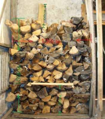

Ну что же раз про радиацию тишина, тогда перейду к другому вопросу....к дровам.
Меня давно интересовало сколько кубов съедают мои печи, вот выпал случай примерно замерить. Осталась стопка дров высотой полтора метра, шириной 1.30 и длина полениц 0.6м. Пришлось вспоминать геометрию по вычислению кубатуры.))))) С учетом плотности укладки дров - 0.7 получилось у меня 0.8 кубов на 2 печи, по 0.4 куба значит на одну. Всю эту стопку сжег за одну ночь, доведя каменки до малинового цвета. Печи не топились 6 дней, температура на улице -20-25* мороза, само здание отапливается от котельной, но температура в помещении в среднем +15*. На следующий банный день дров уходит меньше, дрова уже не замерял а высчитал по часам, получилось 0.6 кубов или 0,3 на каждую печь.

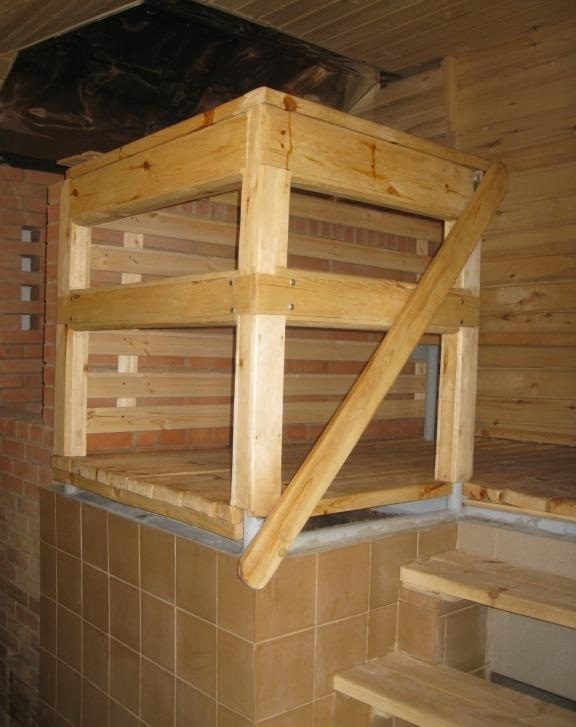

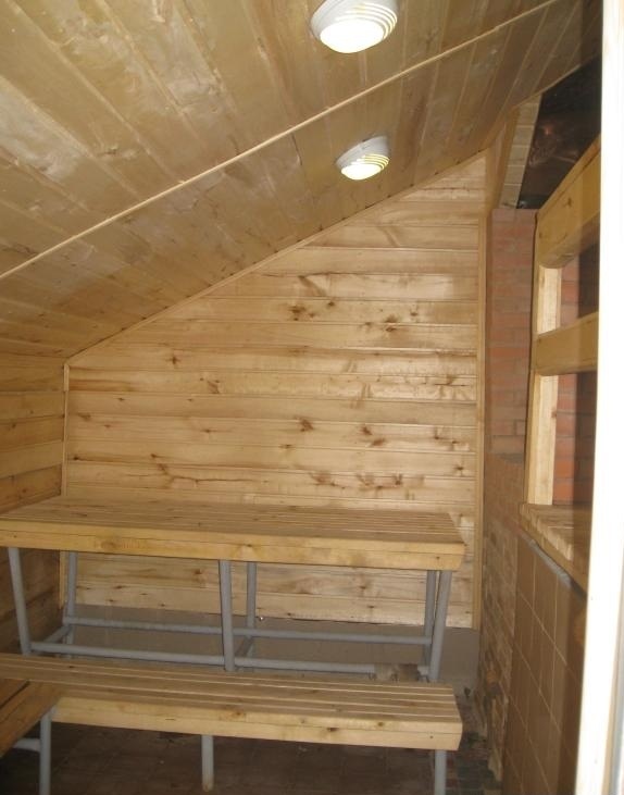

Здравствуйте!
Истопник, актуальна ли проблема по уменьшению объема парной?
Мы тоже столкнулись с таким вопросом, не хватало мощности печки на весь объем помещения. Решили с помощью обустройства шатрового потолка.

До реконструкции так и было, но порой при большом скоплении народа, входящий в парную тут же видел впереди себя спину, в общем как селедки в бочке. При этом весь пар был под потолком, а народ внизу.
Теперь, в связи с расширением пространства, появилась возможность поставить внизу полок, очень удобный для полежать и попарить друг друга, и пар по шатровому потолку опускается замечательно. Это место стало излюбленным местом посетителей.
А для любителей погорячее есть местечко повыше Радость

истопник писал(а):
... К стати, как себя чувствуют плафоны в самом горячем месте? ...
К 8 марта будет ровно год эксплуатации парной после реконструкции, полет нормальный. Сами светильники в порядке, проводка сделана спец проводом термостойким. Да и в парной его как такового нет, он запрятан за перекрытие. Единственное, лампочки меняли 2-3 раза, но у нас напряжение частенько скачет.
У нас стекло от плафона сняли, ибо для лампочки с ним еще жарче.)))))
К стати в помывочной и в парной у нас 36 вольт, через трансформатор.

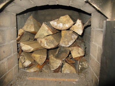

Стараемся топить, так чтобы Т газов перед трубой была не выше 220-250. Время протопки одной закладки 50-55мин. Вес одной закладки 35-40кг. (14-17 поленьев длиной 70см. диам. 11-13см.)
Последнюю, 4 или 5 закладку, кладем 18-20 полешек диаметром 9-11см. (вес такой же)
Время протопки 30-40мин. и топим практически на одной первичке (дверцы для ВВ открыты на полсантиметра). Т перед задвижкой держим 350-400 гр. Surprised
закладка дров для банной печи 35-40кг.
