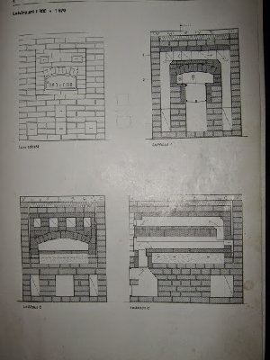

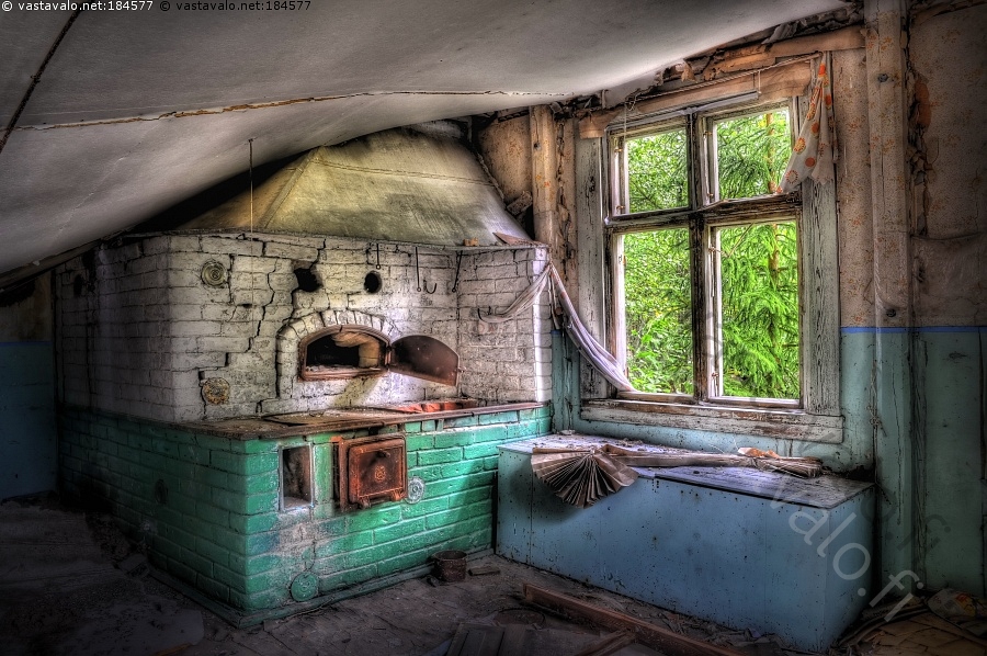

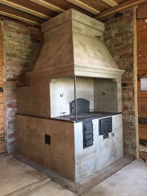

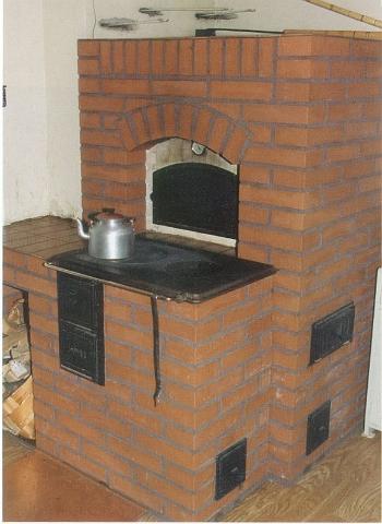

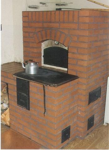

Я думая трансформация пошла от скандинавом с их любимым противотоком , я все больше в этом уверен особенно это прослеживается в Финских хлебных печах. Сейчас немного в сторону уйду для небольшого ликбеза по ним . Если на посмотреть на фото у них такая часто распространенная конструкция работает в месте с одним топливником он где плита, но и хк может работать самостоятельно с боку люк забор воздуха. В основном ставят дома на кухни но и есть варианты в закрытых беседках.
 Размер файла:  25.26 КБ
 Просмотров:  667 раз(а)
СообщениеДобавлено: Сб 14 Октябрь 2017, 11:20 Ответить с цитатойВернуться к началу

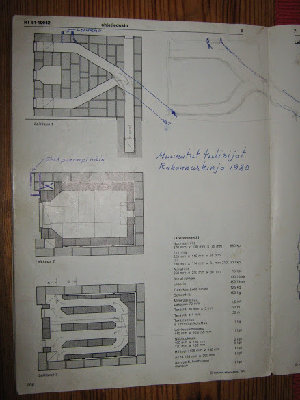

Такие варианты еще встречаются на территории Карелии и Карельского перешейка так до 1939 года это были их еще финские земли .Да они похожи визуально на наши русские печи, или как мы их любим назвать в последние время теплушками именно с нижним обогревом .А главное плита у них это не отдельный подтопок пристроенный с боку и подключен где то в в основную трубу как это может показаться на первый взгляд. А это самостоятельная объеденная в общий массив печная конструкция . По ней чуть позже будет по подробней написано.

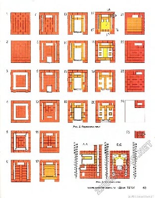

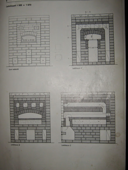

Идем дальше все читали смотрели первую так сказать импортную книжку по каминопечам Юхани Кеппо где шла речь про хлебные печи . Вот про нее статья из журнала . Сылка на книгу http://forum.stovemaster.ru/viewtopic.php?t=10247 Эта схема мне никогда покоя не давала вроде все просто два опускных по бокам вниз с сзади один подъемный , что может быть проще для печника это симметрия. Но ниже под Хк ниже пода кроме подувало там идет заполнение холодная забутовка. Twisted Evil
 Размер файла:  319.89 КБ
 Просмотров:  656 раз(а)
 Размер файла:  392.76 КБ
 Просмотров:  680 раз(а)
 Размер файла:  187.02 КБ
 Просмотров:  756 раз(а)
Она, наверно, не холодная, когда печь топится ежедневно. Наоборот, она, наверно постоянно горячая, потому что не охлаждается комнатным воздухом. Наверно, такое теплоёмкое ядро позволяет долго поддерживать температуру внутри печи.

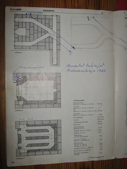

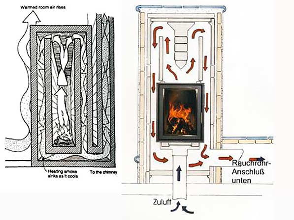

Возможно спорить не буду . Я тут другой аспект подметил финны не только симметрию противотка делали . В смысле только по бокам пуская дымовые газы а сзади четко по середине один подъемный . Но иногда идет асимметрия например труба коренная в стороне стоит или комплекс с плитой соединен. Нашел у них книжку про хлебные печи скачал пару интересных фото .
 Размер файла:  61.13 КБ
 Просмотров:  631 раз(а)
 Размер файла:  61.82 КБ
 Просмотров:  636 раз(а)
 Размер файла:  200.48 КБ
 Просмотров:  641 раз(а)
СообщениеДобавлено: Вт 17 Октябрь 2017, 13:45 Ответить с цитатойВернуться к началу
Классическая схема
 Размер файла:  76.7 КБ
 Просмотров:  660 раз(а)
СообщениеДобавлено: Вт 17 Октябрь 2017, 13:51 Ответить с цитатойВернуться к началу

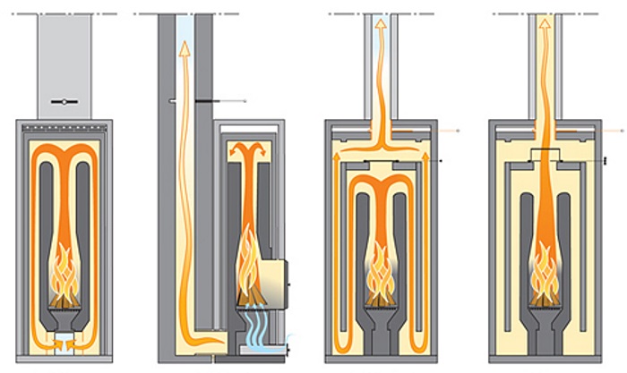

Реже встречающая схема. Тут идет самовыравнивание каналов путем удлинение одного канала . Или путем за ужение по сечение другого. Простой пример лежанка у них как у нас баровок например.

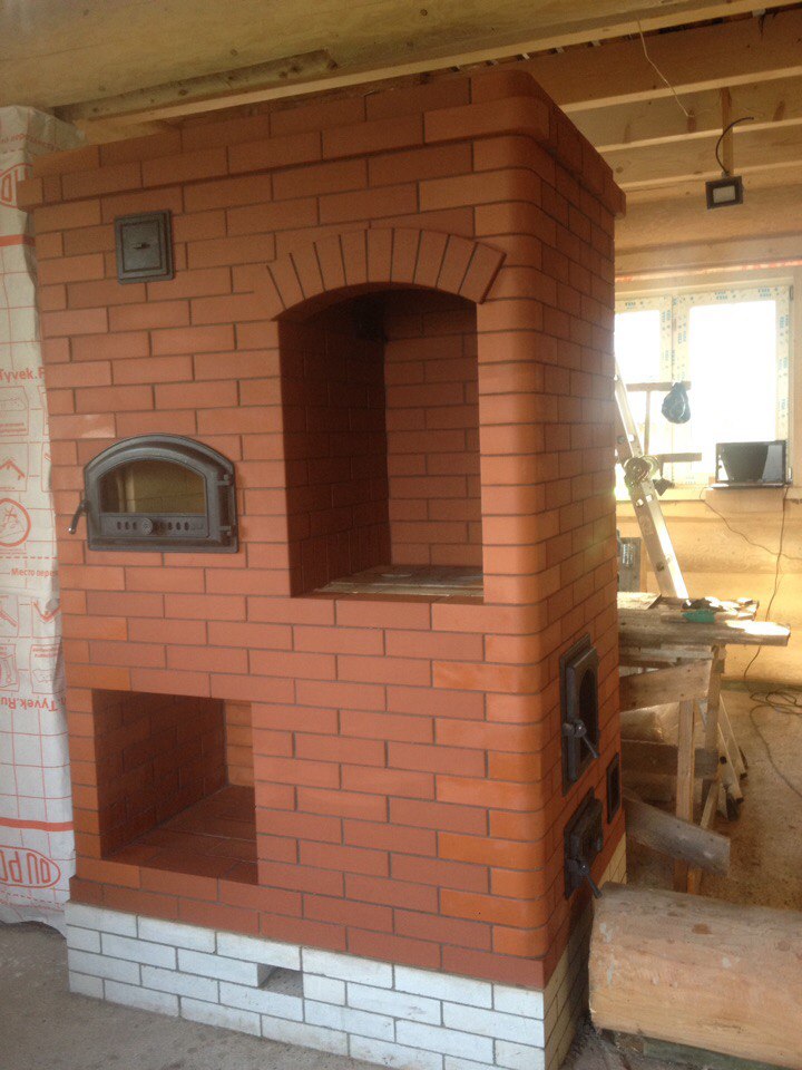

СообщениеДобавлено: Пн 18 Июнь 2018, 11:44 Ответить с цитатойВернуться к началу

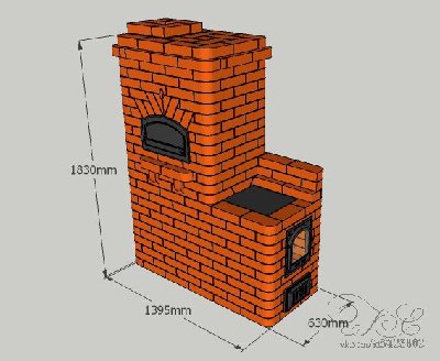

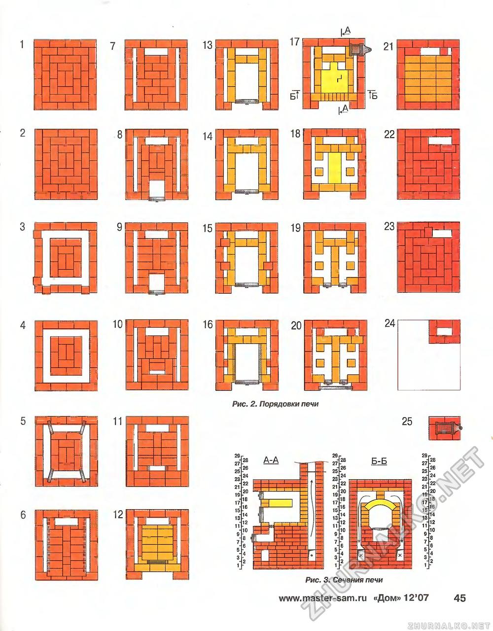

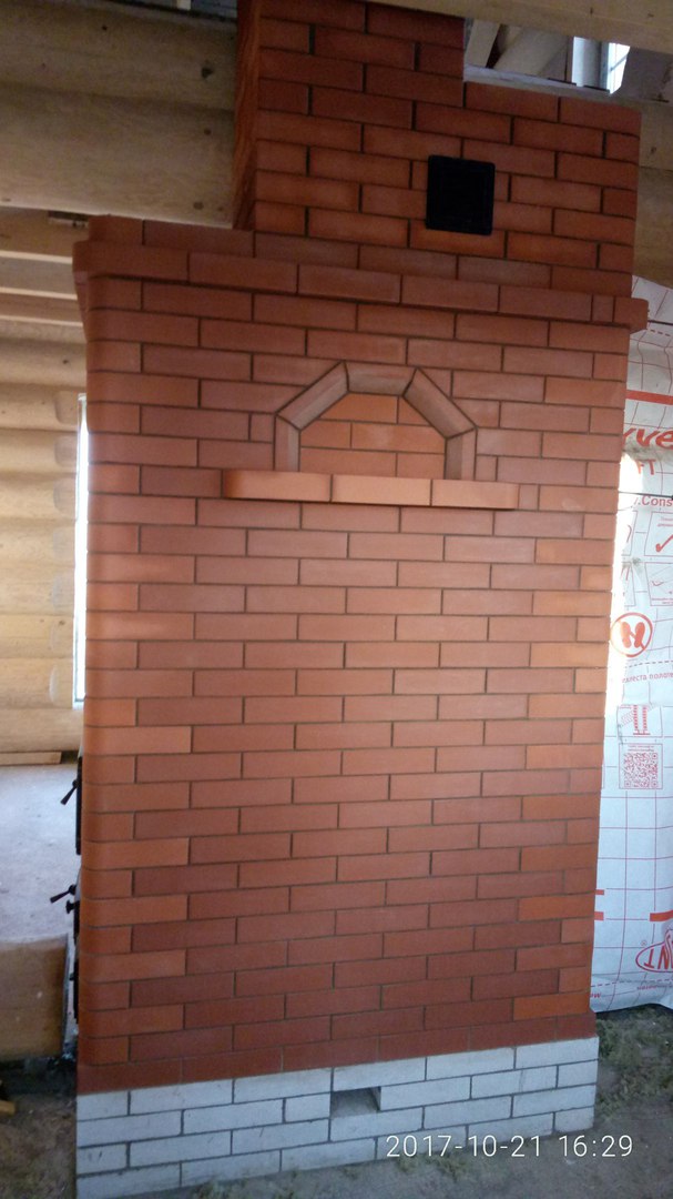

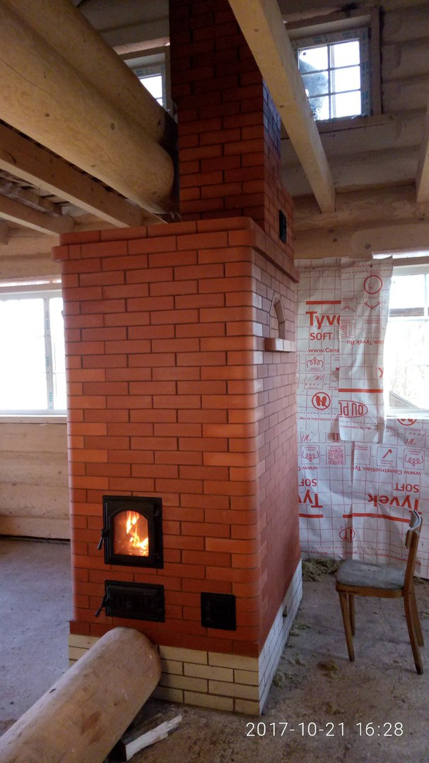

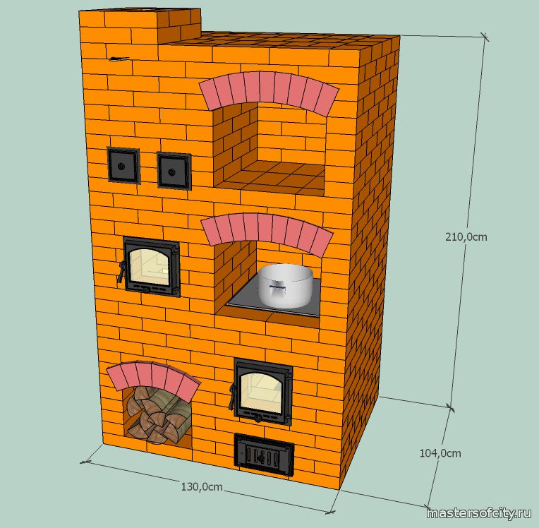

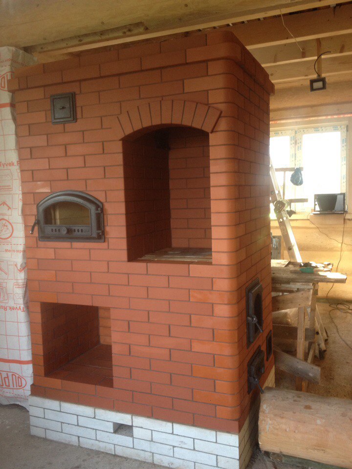

Возник вопрос о модифицированной теплушке. В первом заказе предстоит отопить 60кв.м. Дом в деревне пятистенок-фундамент под печь будут заливать.Заказчикам нужна обязательно плита. Какие минусы и плюсы в этой печи? Засаживаемость, макс температура прогрева...итд
 Размер файла:  177.96 КБ
 Просмотров:  618 раз(а)
СообщениеДобавлено: Пн 18 Июнь 2018, 15:13 Ответить с цитатойВернуться к началу

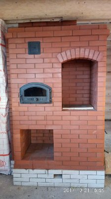

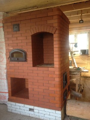

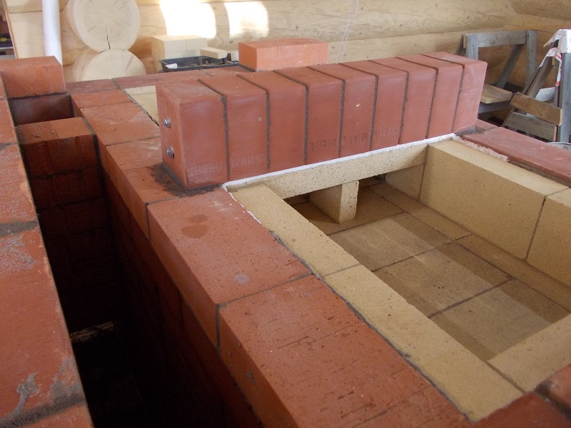

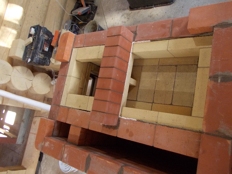

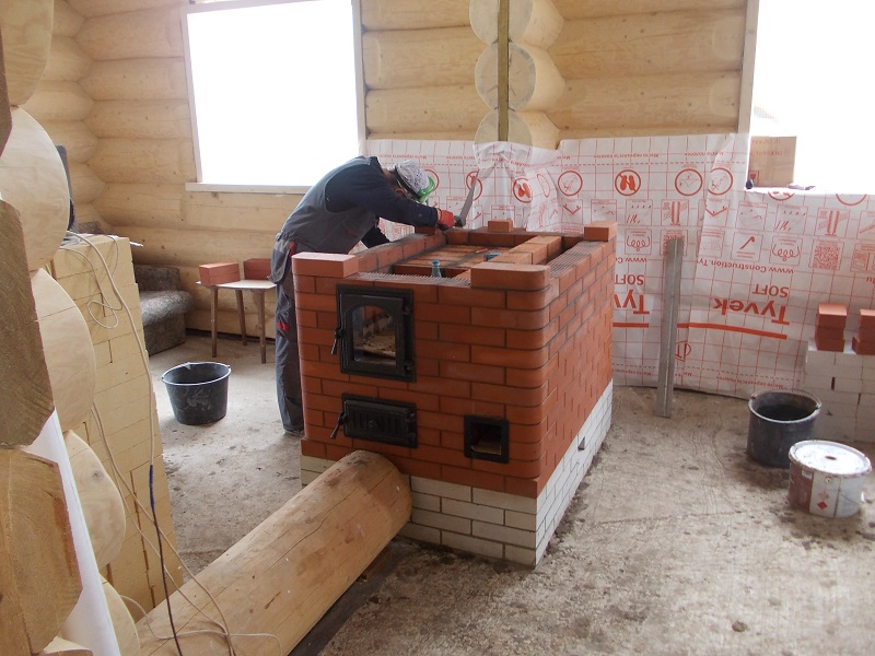

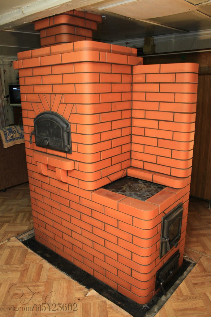

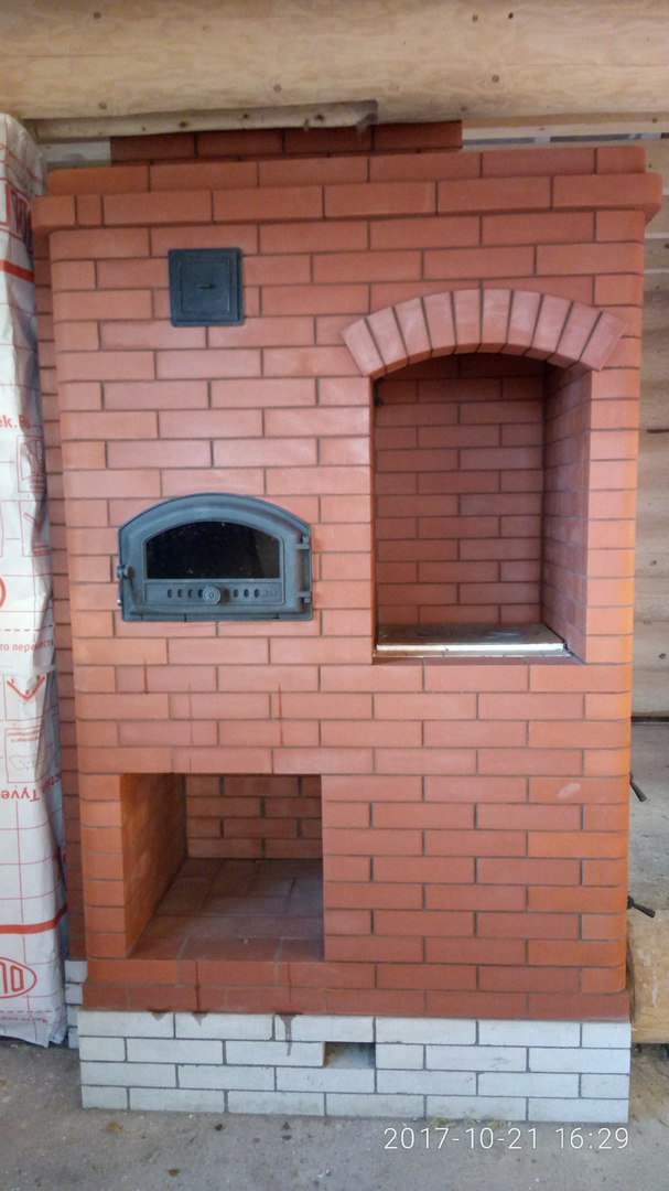

В прошлом году подобную строили с напарником Илью .М уже 4 в такой модификации . Народу нравиться по нагреву что то между Шведкой и Каминопечью , с сажа выгорает с второй закладки в Хк. Строили с кирпича Кировочипецка каналы не футеровали дверку лучше сбоку делать топка больше и в ноги не печет . Нишу в последние время стараюсь не делать для сушки головой люди бьются.

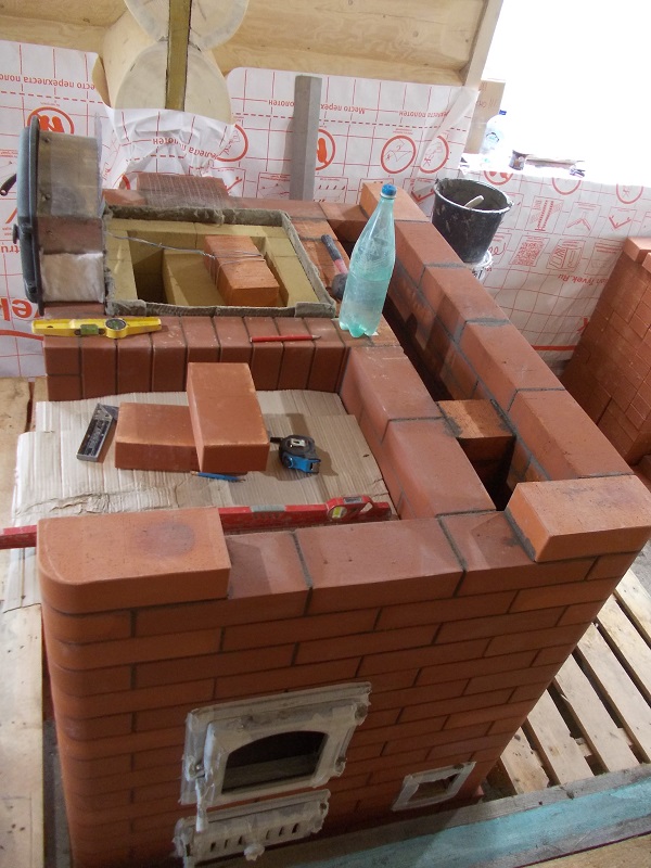

СообщениеДобавлено: Пн 18 Июнь 2018, 15:47 Ответить с цитатойВернуться к началу

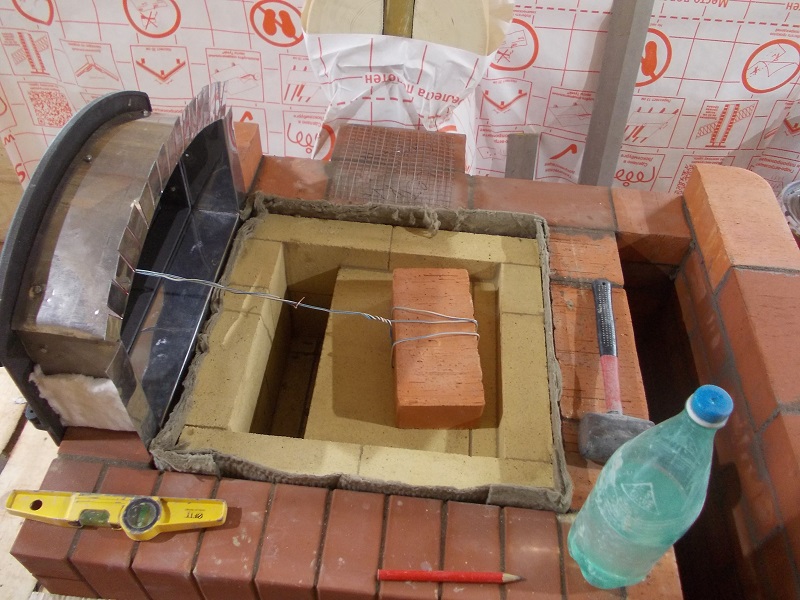

Сложности есть небольшие для начинающих печников это вот это узел выход с плиты в Хк приходится перемычки на штангах делать .

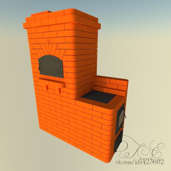

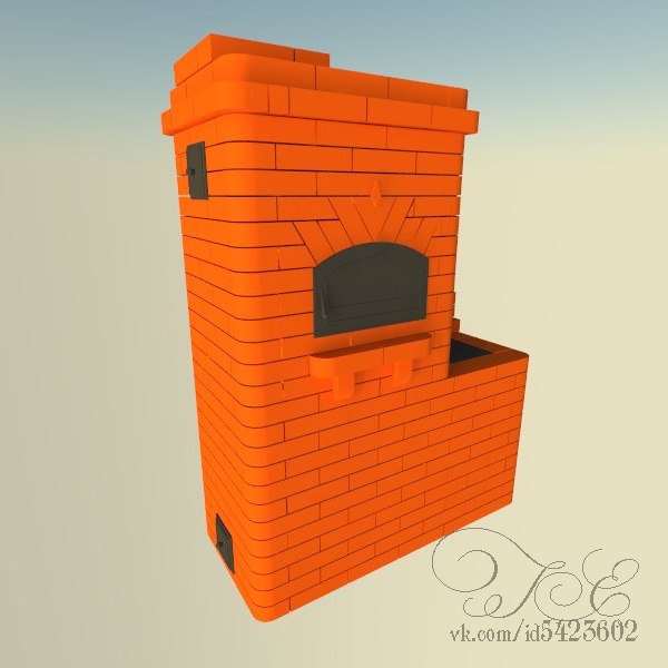

СообщениеДобавлено: Пн 18 Июнь 2018, 16:02 Ответить с цитатойВернуться к началу

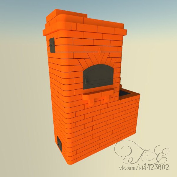

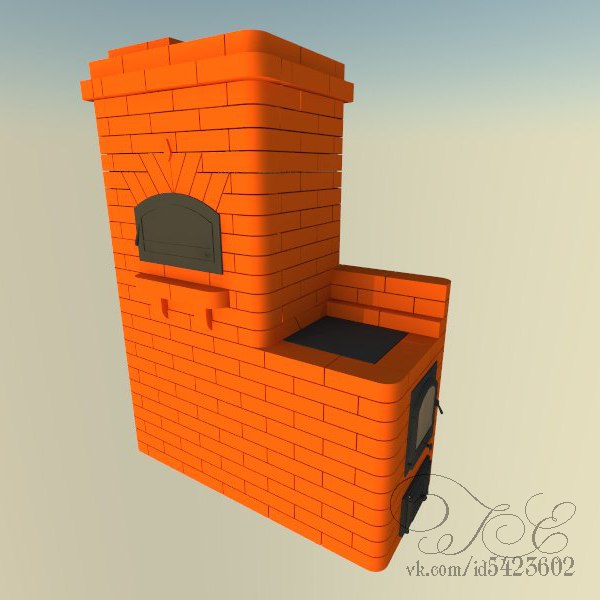

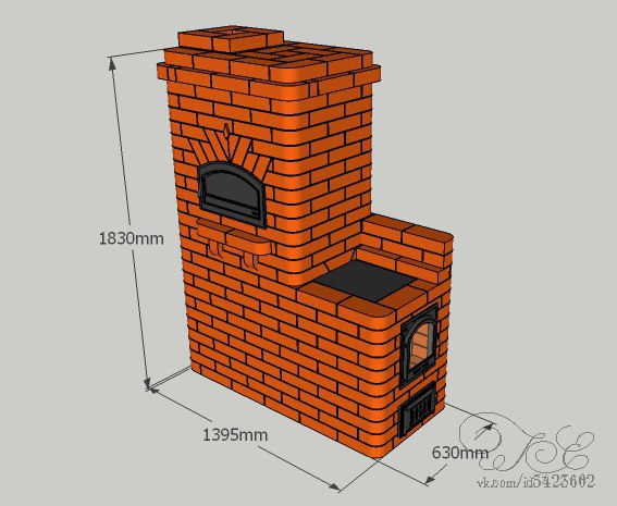

Ели печь для небольшого дачного домика или место ограниченно , можно поставить плиту небольшую под одну комфорку. От дровника внизу можно отказаться под него полностью пустить в длину всю топку. Печь по глубине идет 2.5 кирпича ,Евгений Губский c Гатчаны такие печи строит и проектирует . Confused
 Размер файла:  42.58 КБ
 Просмотров:  575 раз(а)
 Размер файла:  44.92 КБ
 Размер файла:  51.54 КБ
 Просмотров:  704 раз(а)
 Размер файла:  145.95 КБ
 Просмотров:  685 раз(а)
