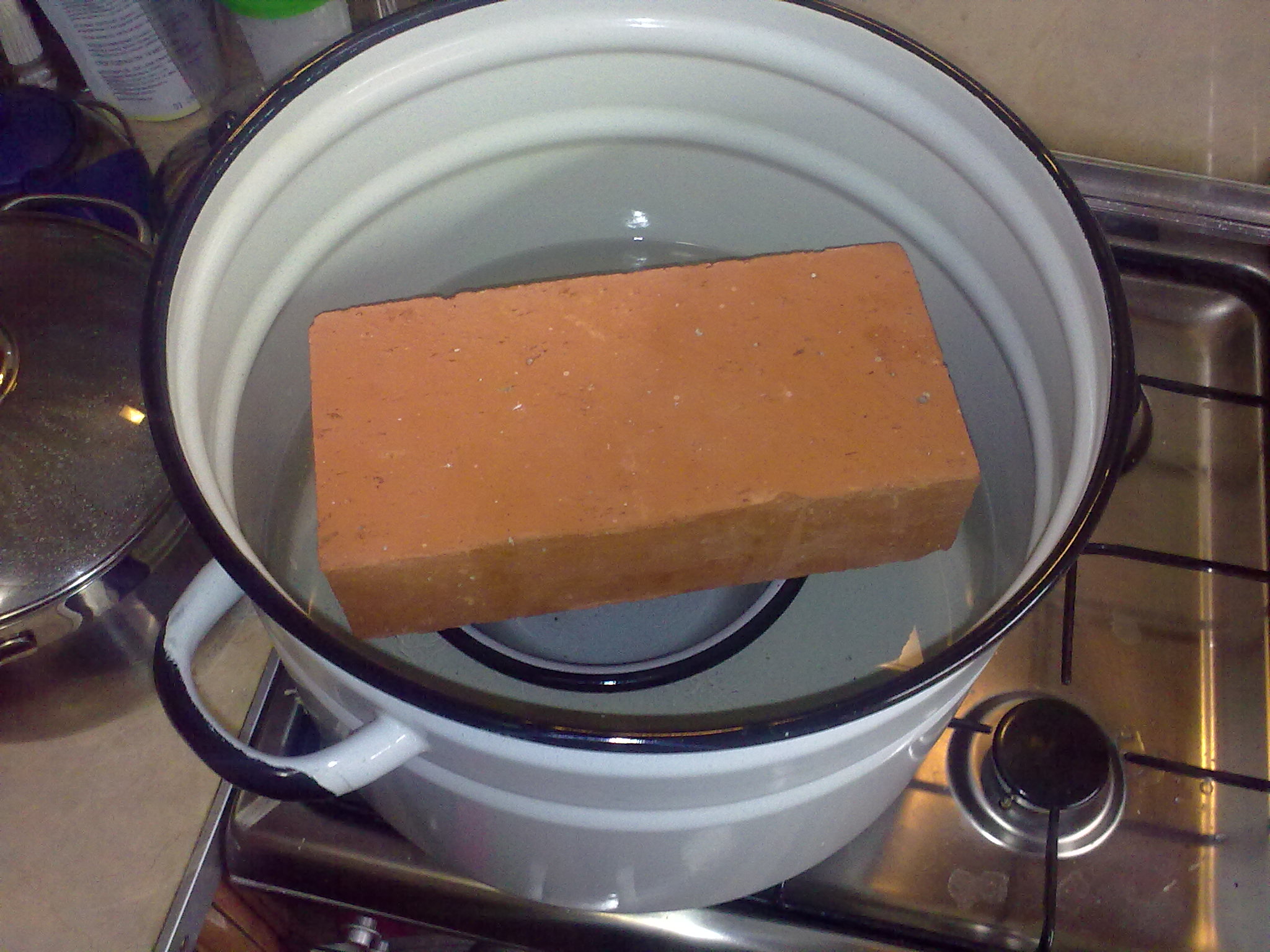

Нашел в ГОСТе на кирпич 530-2012 методику проверки на наличие известняковых включений.
7.5 Наличие известковых включений определяют после пропаривания изделий в сосуде. Образцы, не подвергавшиеся ранее воздействию влаги, укладывают на ре-шетку, помещенную в сосуд с крышкой. Налитую под решетку воду нагревают до кипения. Пропаривание продолжают в течение 1 ч. Затем образцы охлаждают в закрытом сосуде в течение 4 ч, после чего их проверяют на соответствие требо-ваниям 5.1.2.

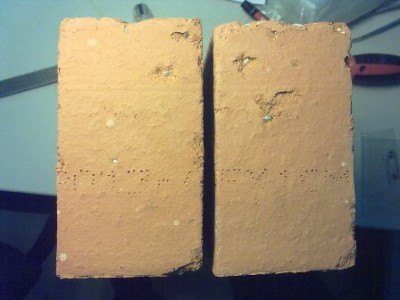

Отправил фото Витебский кирпич Цех 1 к производителю на завод в Витебске, с запросом могут ли они определить по маркировке - это их кирпич или подделка.
Печник признался, что купил кирпич не на прямую, а на строй базе.
Вот ответ производителя
Да, маркировка похожа на нашу. А паспорт Вы все-таки требуйте у поставщиков.
