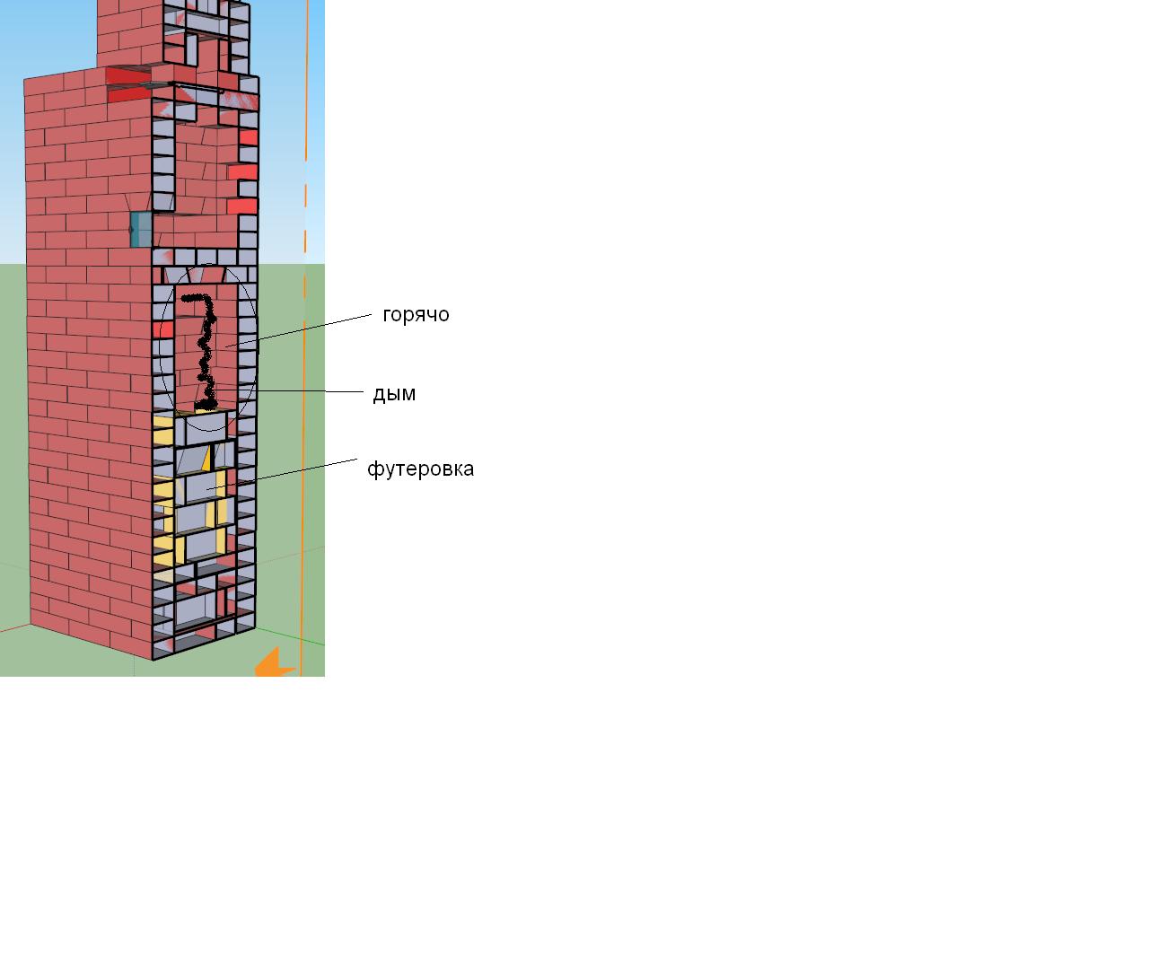

Доброго вечера! Разобрался... Горячо на выходе из топки до перекрыши... Там начинается прогрев.

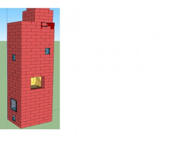

Доброго вечера!
Те фотки где складывалось на сухо будут не правильные, все пошло по проекту...
Трещины вертикальные по бокам... Попробую на прогретую заделать.
Юрий

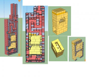

Доброго всем дня!
В связи с необходимостью переделки русской печи в следующем году, прорабатываю вопрос отопительной с ХК. Один из вариантов переделанная ПТОУ 2500. Хотелось бы мнений и комментариев Smile В скэтче печь прорисована,
перерабатывал со своего старого проекта (возможны косяки Sad )... На ХК дверь пока не прорисовал Sad
Юрий

internet_pechnik возращаясь к вопросу "прощупать" на уже сделанной печи это сложно сделать, так как прогрев начинается после того как закрыли задвижку Sad .
Вытопив охапку дров с тыльной стороны печи в районе хайла печь наощупь слегка теплая, как только перекрываем задвижку начинается прогрев вот тогда горячо но руку держать можно Sad .
Юрий
СообщениеДобавлено: Чт 22 Октябрь 2015, 13:27 Ответить с цитатойВернуться к началу
"горячо но руку держать можно"--так должно быть еще при открытой задвижке, сигнал что печь вытоплена...это вам такой ориентир, как только так стало -так прекращайте топить. Ну дайте там догореть что осталось и закрывайте задвижку. Это ж элеметарно. Но лучше конечно перебдеть чем наоборот

СообщениеДобавлено: Чт 22 Октябрь 2015, 14:19 Ответить с цитатойВернуться к началу
нет загадки, кирпич греется изнутри .

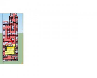

Немного доработал картинки получилось вот так...
Юрий
И проект переработал... Первый не то сбросил...

СообщениеДобавлено: Пт 23 Октябрь 2015, 06:58 Ответить с цитатойВернуться к началу
впринципе всё рабочее. (печь слишком маленькая чтоб не работать)
но например над хлебной камерой горизонтальный ход надо хотя б в два ряда высоты а не в один. Да и сама ХК просится перекрыть ее шам.плитой, коих у нас дастать трудно но можно. А то ваше перекрытие шаткое. Хайло в камеру в сумме как половинка кирпича, не больше. а не маловато? может над т.дверкой шамот не уширять что б получить доп. щель вчетверть к.? Фишка ж в том чтоб камера была просто продолжение топливника. Вообще же камера слишком высокая получается... можно было сделать всё много проще(рис)

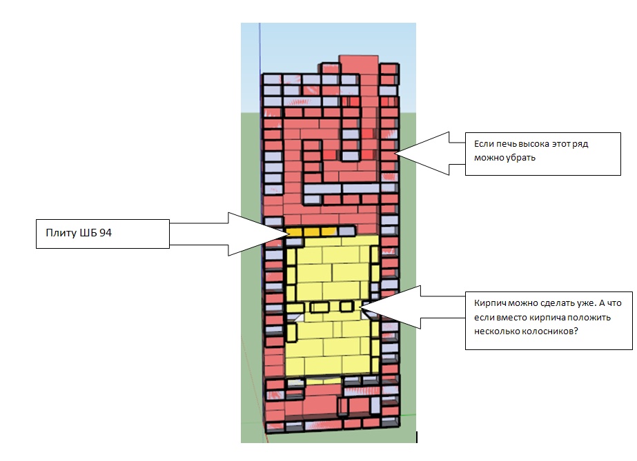

СообщениеДобавлено: Пт 23 Октябрь 2015, 12:34 Ответить с цитатойВернуться к началу
Кирпичи, для увеличения хайла , можно подрезать. С точки увеличения прожига , можно заложить листом чугунной плиты с прорезями... Появилась мысль использовать вместо шамотного кирпича использовать колосники.

СообщениеДобавлено: Пт 23 Октябрь 2015, 12:44 Ответить с цитатойВернуться к началу
какие прорези? а просто плиту положить-западло? правда придется мой рисуночек использовать...вы чет так проигнорили его...(мож. он не прорезался там ,хз). зато можно и сало жарить и булки печь(правда не одновременно)

СообщениеДобавлено: Пт 23 Октябрь 2015, 13:18 Ответить с цитатойВернуться к началу
Кузнец111 писал(а):
Игнора не было просто сразу не понял куда плиту Sad
знамо дело куда-вместо шамотных кирпичей. по сути шведка с открытой варочной камерой. Sad

СообщениеДобавлено: Пт 23 Октябрь 2015, 14:02 Ответить с цитатойВернуться к началу
internet_pechnik писал(а):
тут лабус один(рамунас) мелькал с подобной схемой, божится что всё функционирует на ура. покопайтесь в архивах. Sad
Если брать предложенную схему то получаем почти что ПТОУ в оригинале Smile. А если оставить вычеркнутых 2 кирпича то и мини колпак . Естественно все футеровать. Плиты будем искать Sad Еще вопрос на ХК двери специфические или можно что из стандарта?

СообщениеДобавлено: Пт 23 Октябрь 2015, 14:13 Ответить с цитатойВернуться к началу
лучше из стандарта но поболше,хотя бы ДТ4. И уж конечно без стекла Sad
