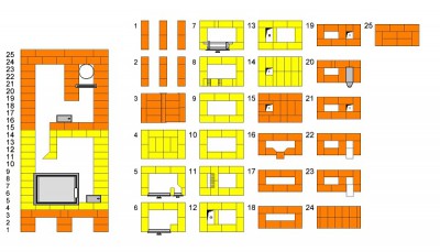

Евгений Докторов
Сообщения: 778
СообщениеДобавлено: Вт 19 Январь 2016, 22:02 Ответить с цитатойВернуться к началу
Oksana писал(а):
Как, точнее где эту задвижку встроить для хорошего кпд? Если только в основную трубу встраивать кирпичный патрубок
Евгений Докторов, у меня подовая получается 117 щамота и 131 красный весом 820 кг.
Сейчас сам еще раз посчитаю. А у меня 117 красного и 93.5 шамота. Общий вес ( шамот - 4 кг, а красный - 3.5) все-таки 783 кг. Да, многовато, но чуть меньше. Видимо опять где-то ошибочка проскочила в калькуляторе. В общем смотрите сами.

Думаю больше будет по весу надо еще основу какую то на пол кидать типа плиты или каркас устойчивый . Также вес имеет печная смесь +фурнитура +кусок патрубок трубы ближе к 1 тоне выйдет. С временем просесть может и потрещать если полы деревянные.
а если сделать раму основания и каркас из уголка 70 мм вокруг печи и закрепить его к половым и потолочным балкам (м.б. и стропилам), то получим распределенную нагрузку на перекрытия. Razz

Док, а зачем подвёртка на 3 ряда, хайло на выходе 14*14?
Кто-то уже пробовал колпак в кирпич?
Дверка поддувальная сбоку, поджигать неудобно, пламя к выходу потянет. А посильней откроют может и правый угол холодным остаться?
Можно и 14х14, скорее просто на автомате делал. Почему разжигать плохо? У меня подовая в бане вполне нормально на брикетах разжигается, только и разжечь надо сначала хорошими лучинками или пару маленьких поленцев бросить для розжига. В банной печке у меня два не закрывающихся отверстия по 4х6 см. по бокам дверки внизу. Так мне сделал в свое время местный печник. При необходимости, потом, после топки, закрываю их кусочками кирпича. Smile
Если не ошибаясь, такую примерно топку видел у Васильева. Там даже видео было, как пламя, опускаясь от перекрытия колпака, устремляется в подвертку.

Не, я про то, что поджигаем напротив топочной, а воздух пойдёт справа, от поддувальной. Может и нормально.
Интересует верхний колпак. Нет на Вас Владгри.

А что напрягает, Валер? И я поджигаю из дверки, а отверстия поступления воздуха по бокам. А как выйти из положения, если такая большая дверка топки? Можно было бы и сверху запустить подачу первички, да огород не хочется городить, тогда канал надо выстраивать по правой стенке топки, а это будет остужать и без того маленькую печь!
СообщениеДобавлено: Ср 20 Январь 2016, 13:13 Ответить с цитатойВернуться к началу
Док, вы поджигаете с наветренной стороны, а тут получается с подветренной.
А просто топочную вправо? Уголки стешет каменьщик.

Поддувальной дверцы не будет, поддувало уже в основной двери есть.
Если брать вариант подовой, можно ли дверь перенести на правую сторону.
Оксана, я вот, к примеру, поддувало в вашей топочной дверке не заметил. Если так, то безусловно топочную дверку ставим в правом углу. А мы тут огород разводим по этому поводу! Confused

Дверка двойная, внутренняя с отверстиями, вторая глухая. На фото только вид с боку был.
У новых в магазине тоже у всех есть поддувало.
