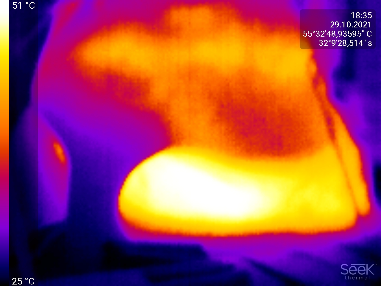

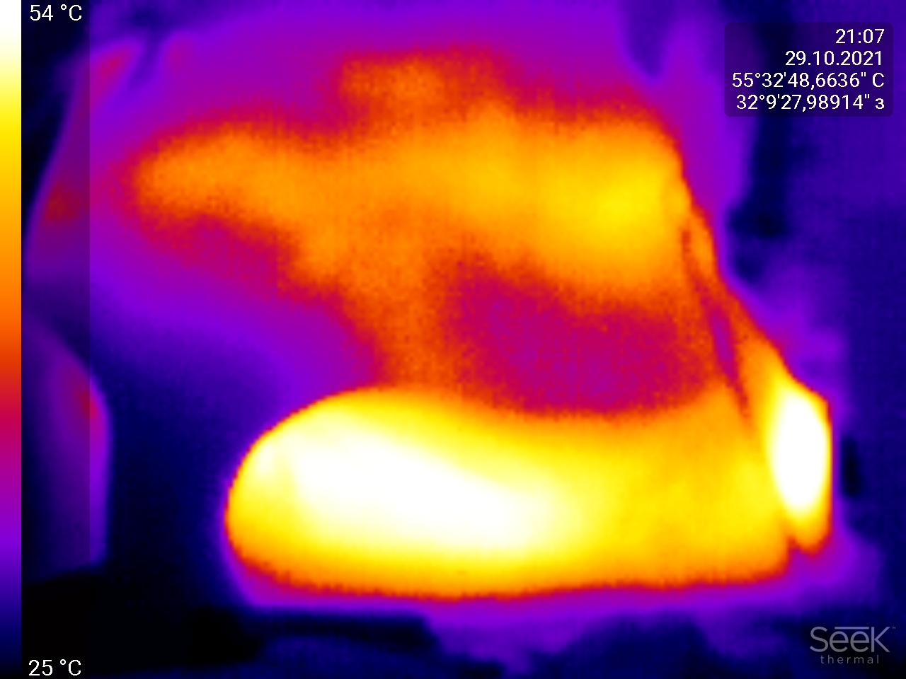

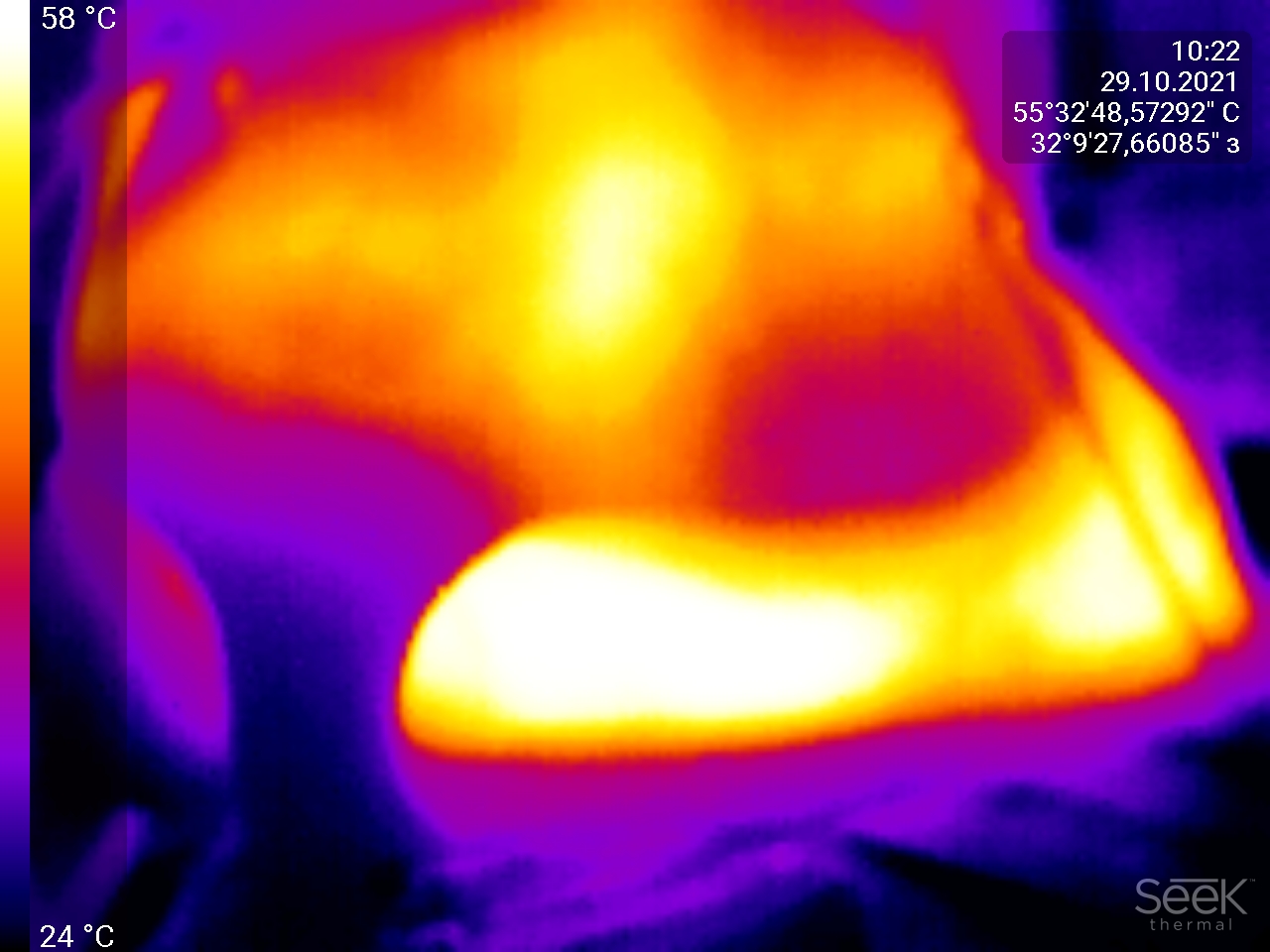

Любой стояк, хоть лежачий, хоть висячий нужно применять к месту. Стояк, как и огнеупор с теми или иными свойствами всего лишь инструмент. Как гитара, например.
Хельм решил сфотать как работает лежачий стояк в уже десять лет отпахавшей печи. Второе фото это 15 часов после начала протопки. Первое фото это сутки после начала протопки перед очереднлй протопкой. На улице не мороз, вечером был заморозок, к утру потеплело, днем крутилось до плюс семи. Сгорел номинал для такой погоды 8 кг.

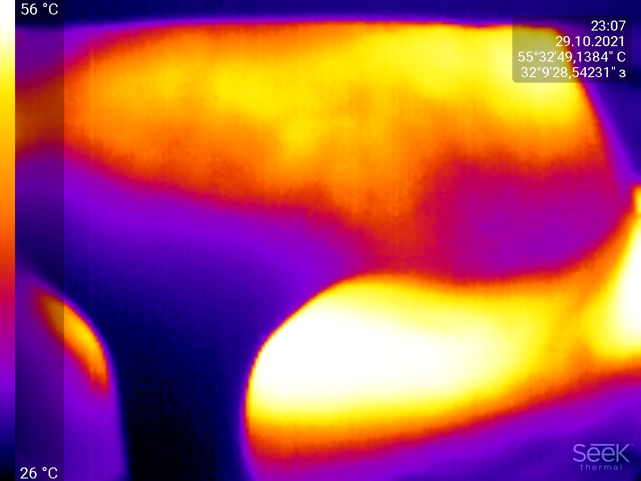

Ещё через два часа

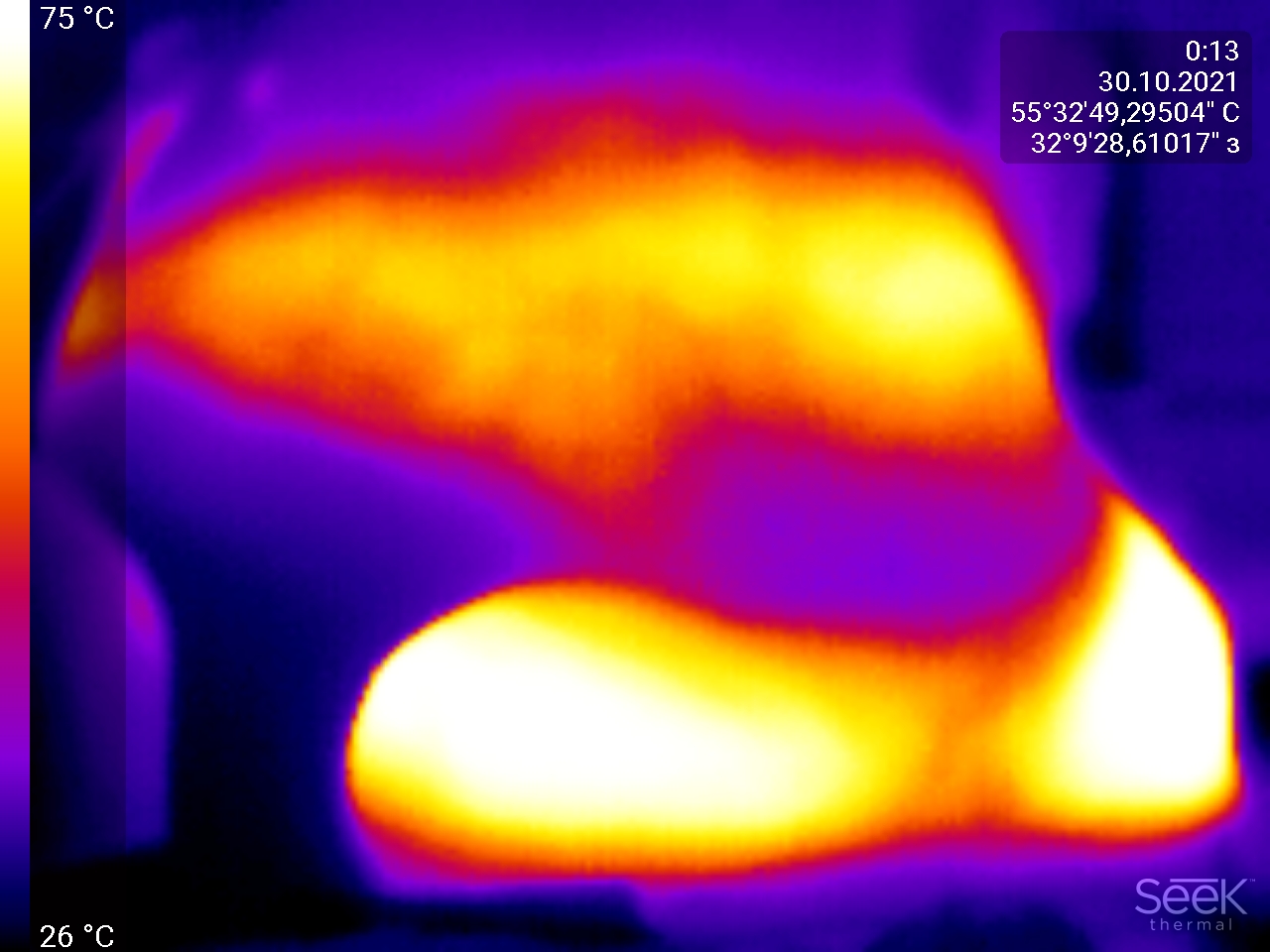

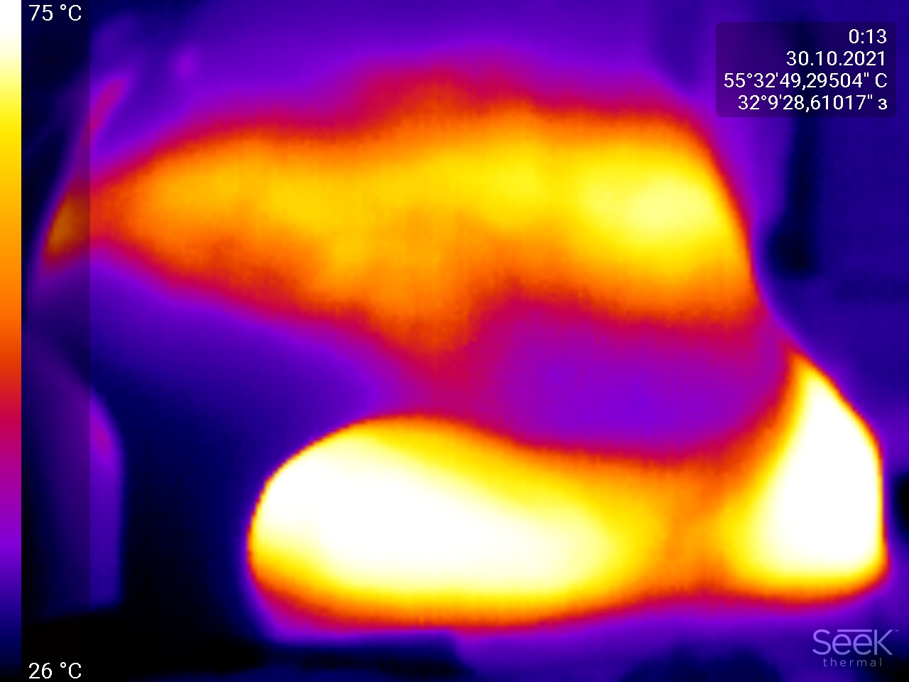

На последок перед сном

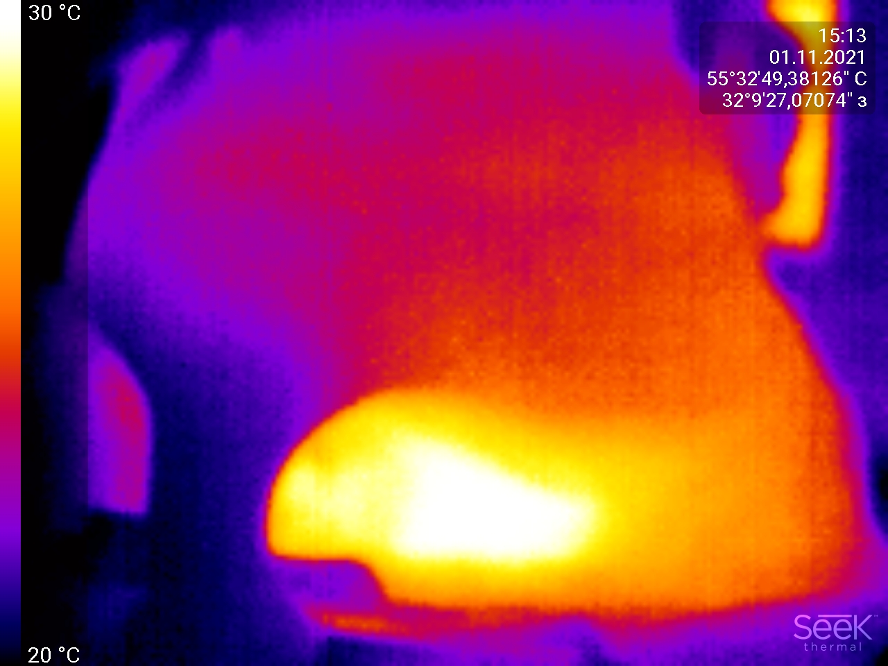

29.10 вечером последняя протопка. Хельм уехал 30.10, и час назад приехал. 01.10. Среднесуточная за эти дни +2

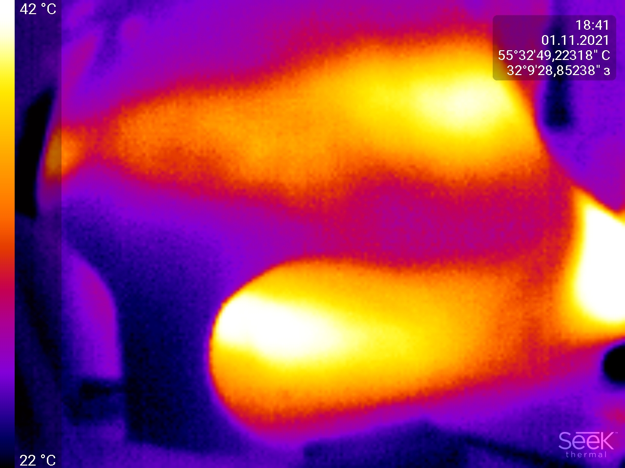

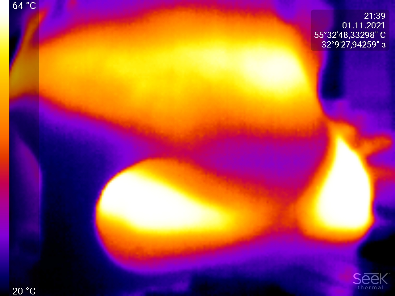

Почти в отопительном режиме

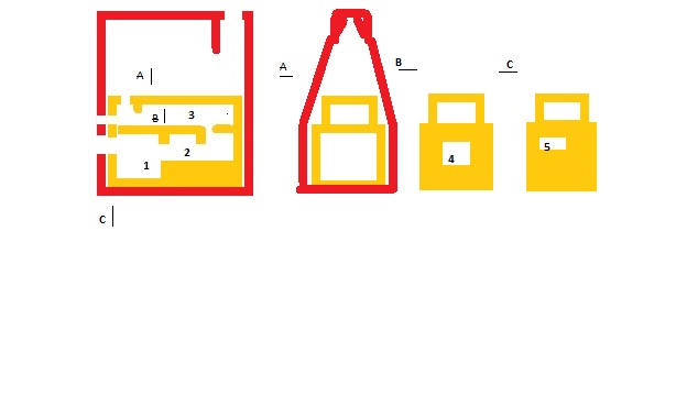

Топ топ "Лежачий стояк". Их тут два. В два этажа.. ресивер горизонтальный один и второй на втором этаже.при каждом квантовом переходе подныр. Оболочка внизу даёт отсрочку, а в вверху ловит остатки..

Данный лежачий стояк предусмотрен как тяжеловес из стандартных материалов. На 50 кг загрузка. От идеального лежачего стояка со специальной геометрией и материалами отличается на 8/10. Длина под два метра. Четверть дров закладывается в отсек 2. Это запал. Его задача создать на первом этаже благоприятную обстановку для дальнейшего процесса, а после передать горящую эстафету в топ-топ остальной части дров. При этом оставшиеся угли от этого запала продолжают службу в качестве стабилизатора процесса параллельно почти нагретому до нужного своду. Время работы на одной закладке около десяти часов. Тут конечно кто-то может возразить про то, что десять часов это мол КПД и всё такэ, тогда настенный газовый котел тоже должен за час спалить двадцать кубов, а то нельзя ведь сутки жечь, КПД маленьким будет. Но эт примитивная повестка возникающая только при ограниченном представлении о теме в ходе строительства и эксплоатации говнопечей.
