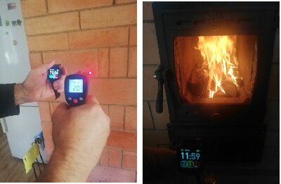

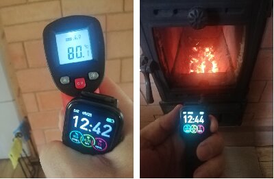

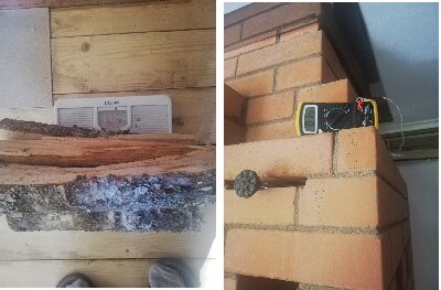

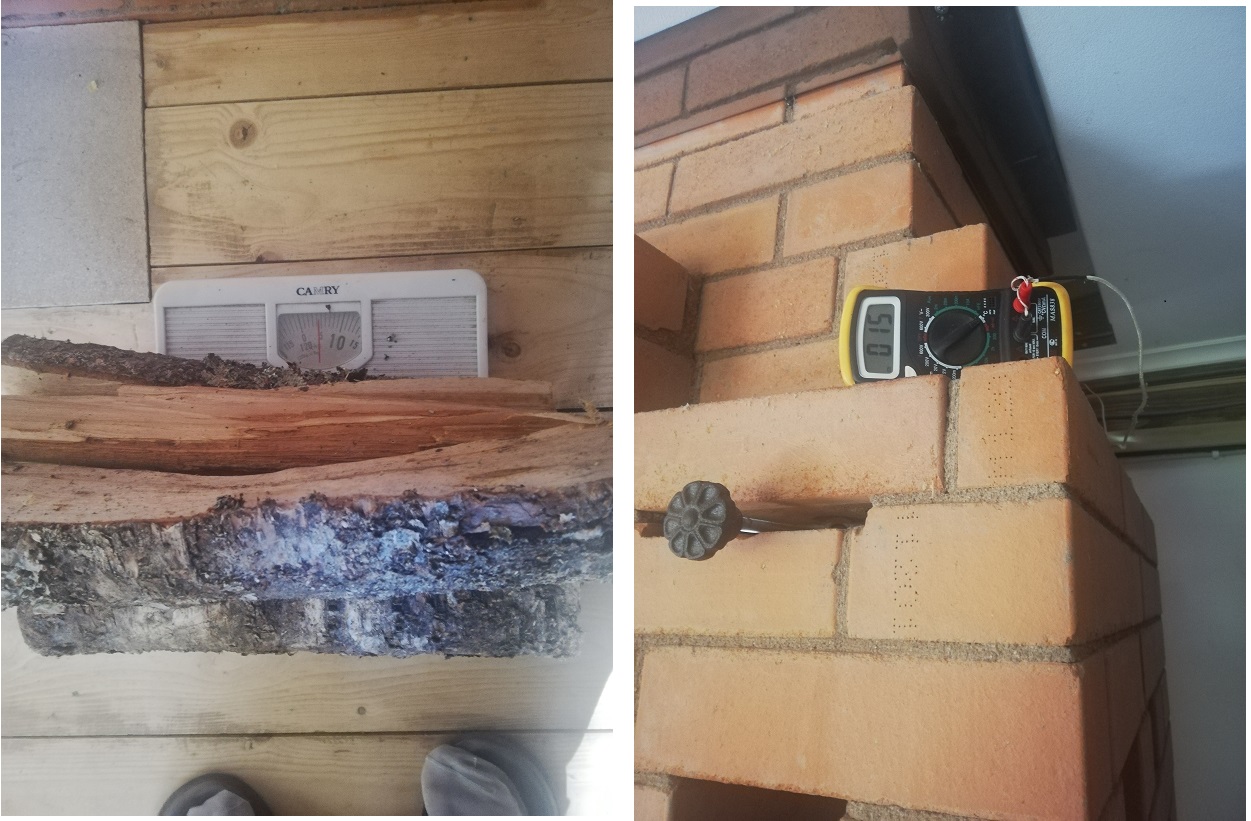

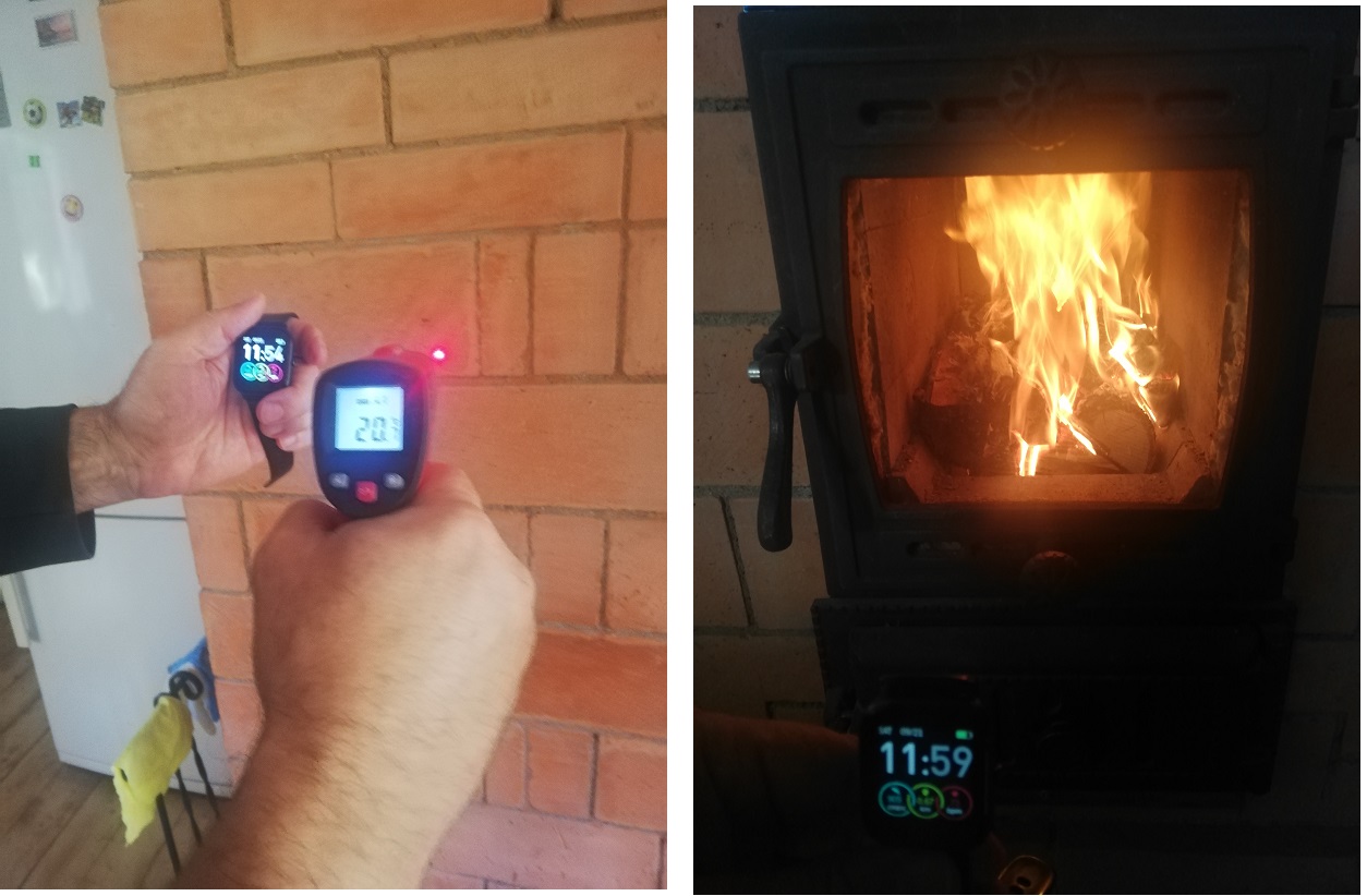

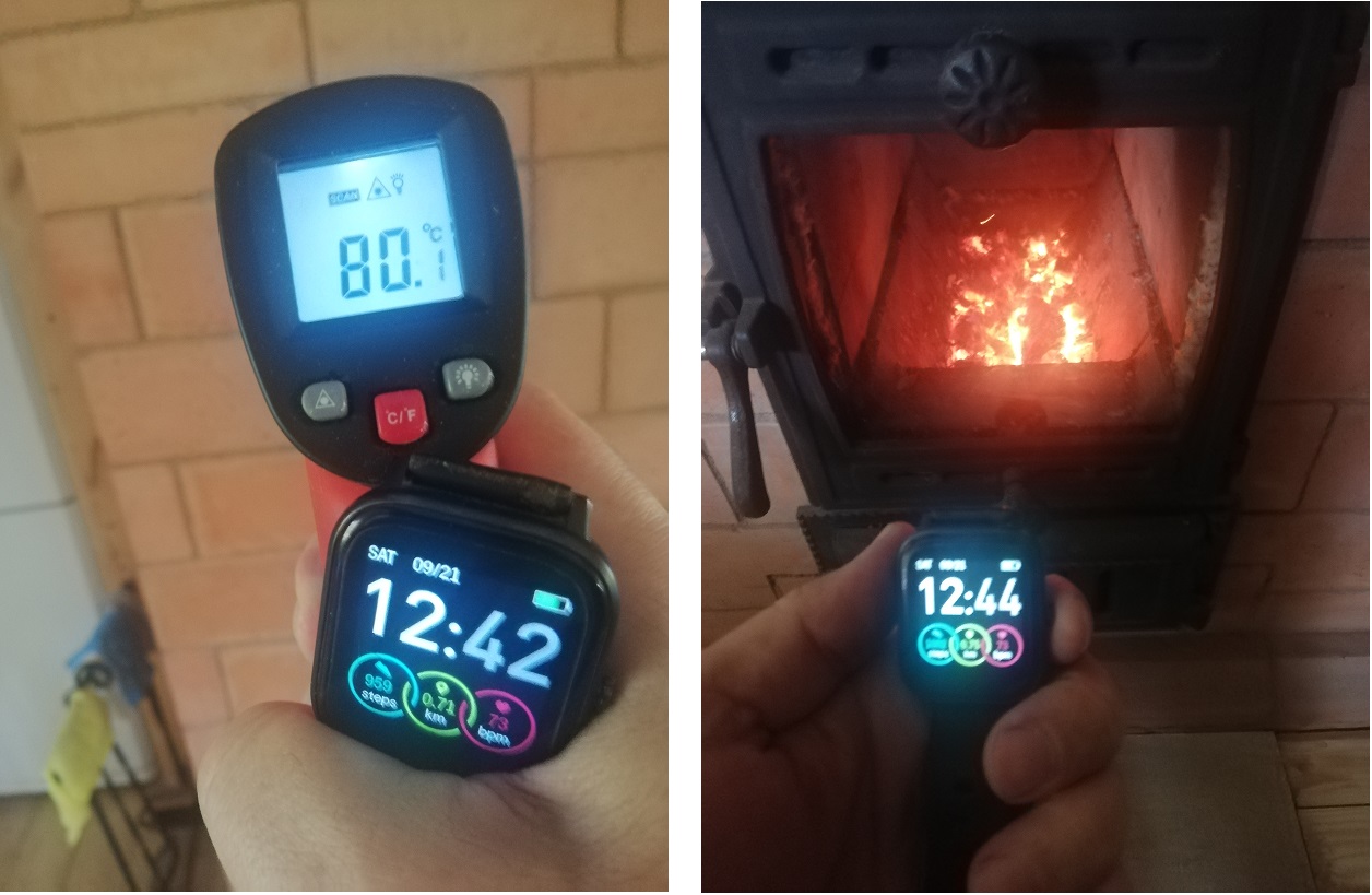

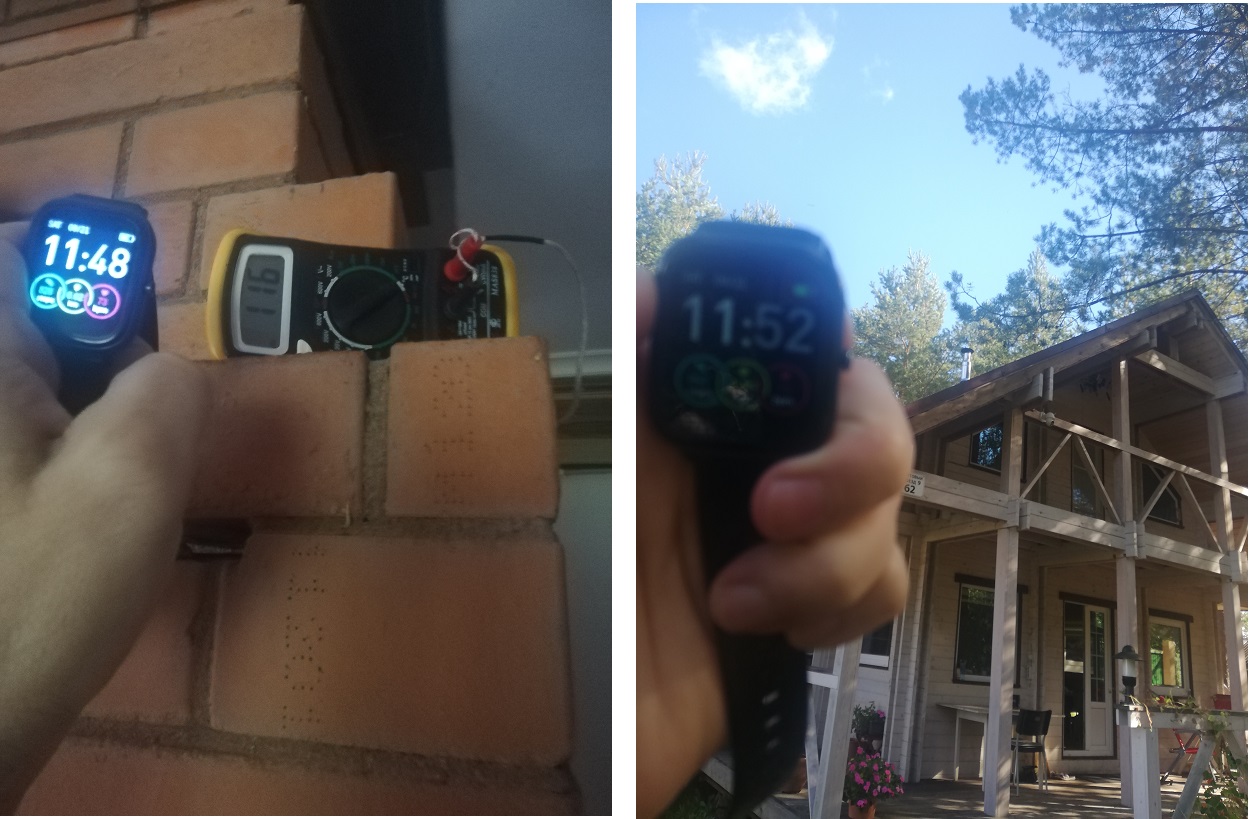

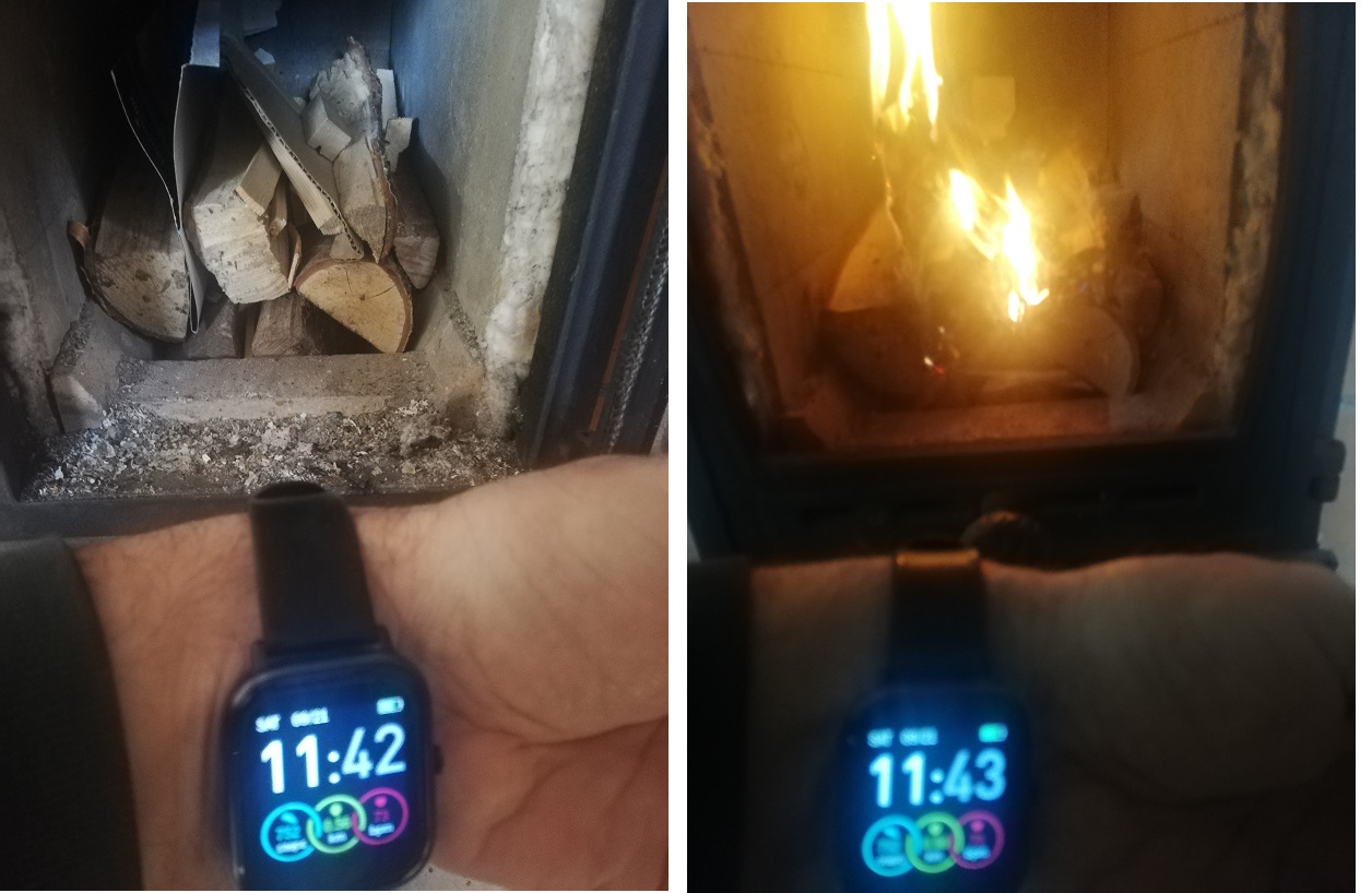

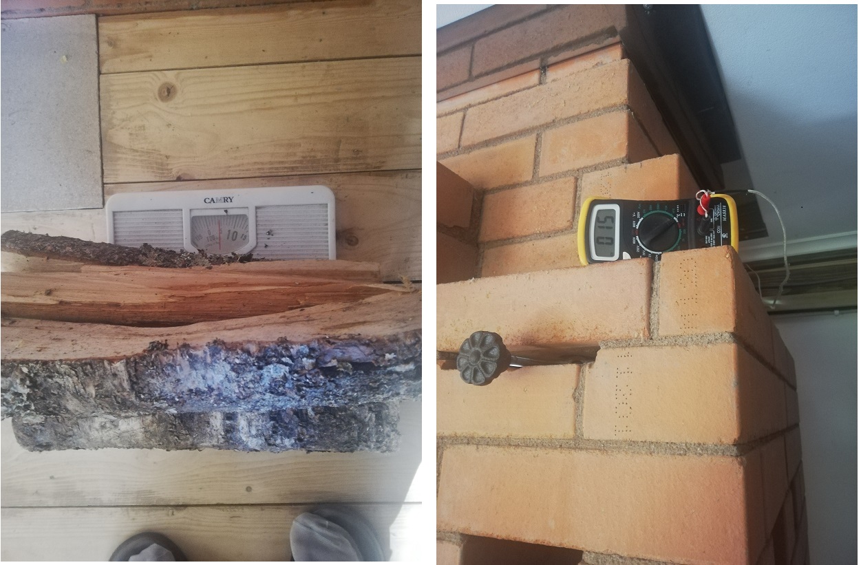

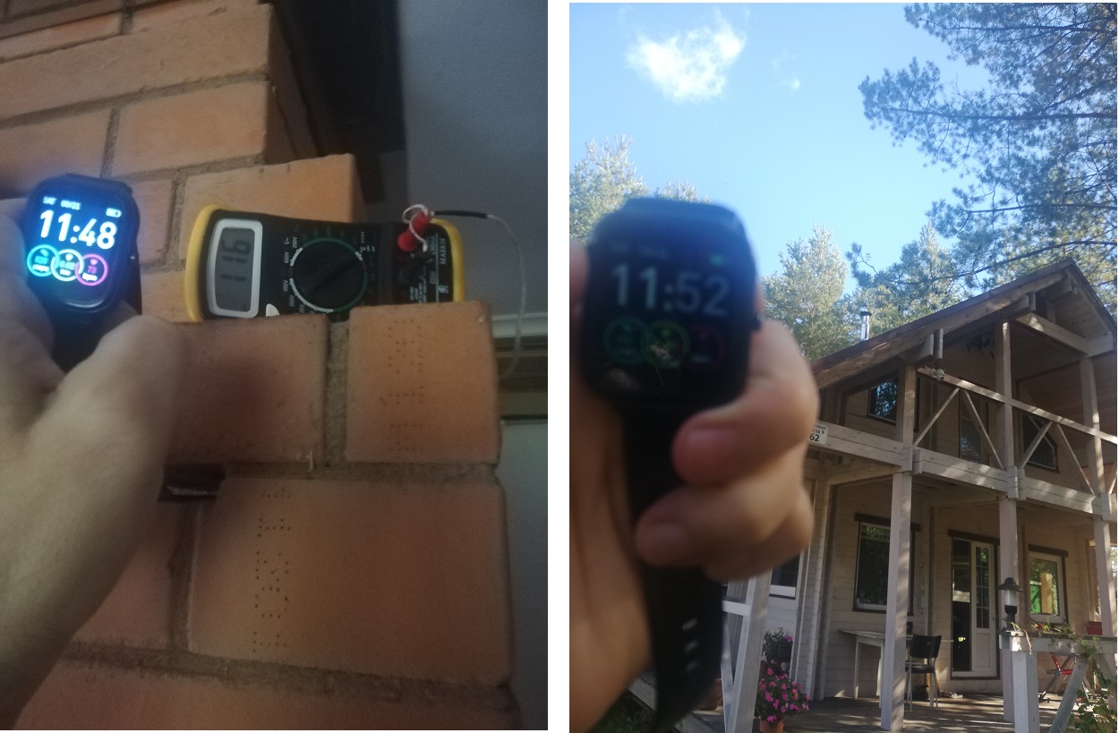

Одной из особенностей дачных печей должна быть работа с малыми закладками. Дачник использует печку как правило в межсезонье. И большие заладки дров приводят к некомфортному перегреву и лишнему расходу топлива. А если теплоемкую печку топить малыми закладками, то ее массив тут же поглощает тепло без видимого эффекта на отдачу . А при недотопе велик риск образования сажи и конденсата. Моя печка средней теплоемкости и вот фотоотчет о типовом вытопе в межсезонье .
Итак закладка 4.5 кг . Внутри печи +15 град. Печка не топилась с мая месяца. Моментальный старт и через 5 минут отходящие в трубе 116 градусов. Дымление на тубе отсутствует, что говорит о прогреве трубы. При страте на стенке печи +20 градусов. Через 45 минут на стенке печи +80 градусов и почти прогоревшая закладка. Все сгорает до пепла . Бонусом абсолютно чистое стекло топочной дверки. В теплоемких печах такой результат скорости прогрева стенки практически недостижим.
