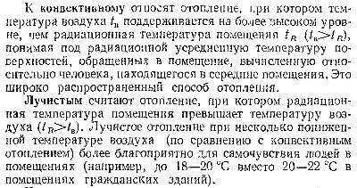

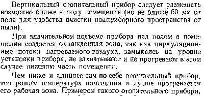

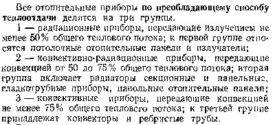

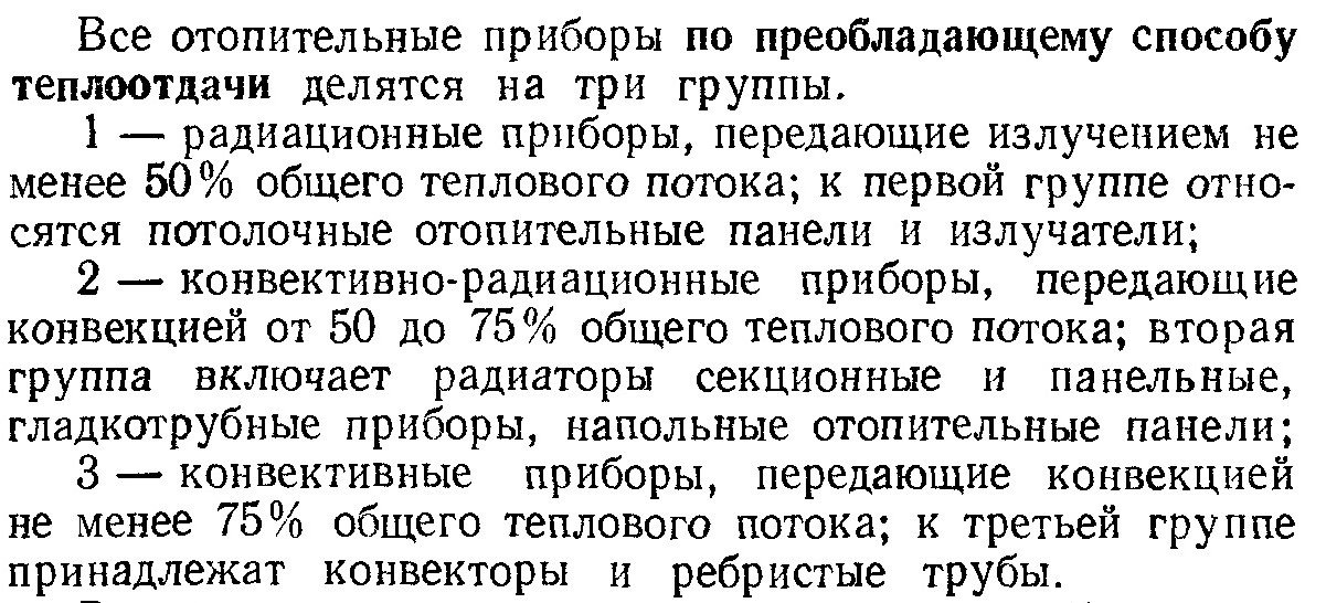

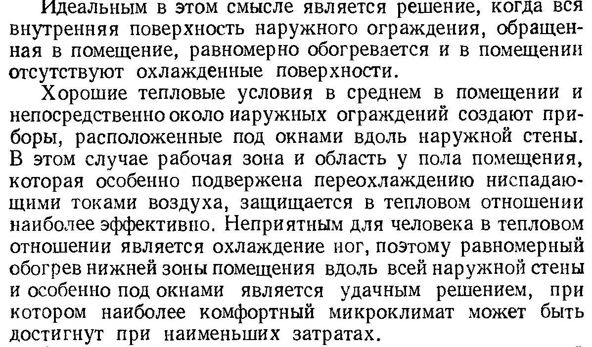

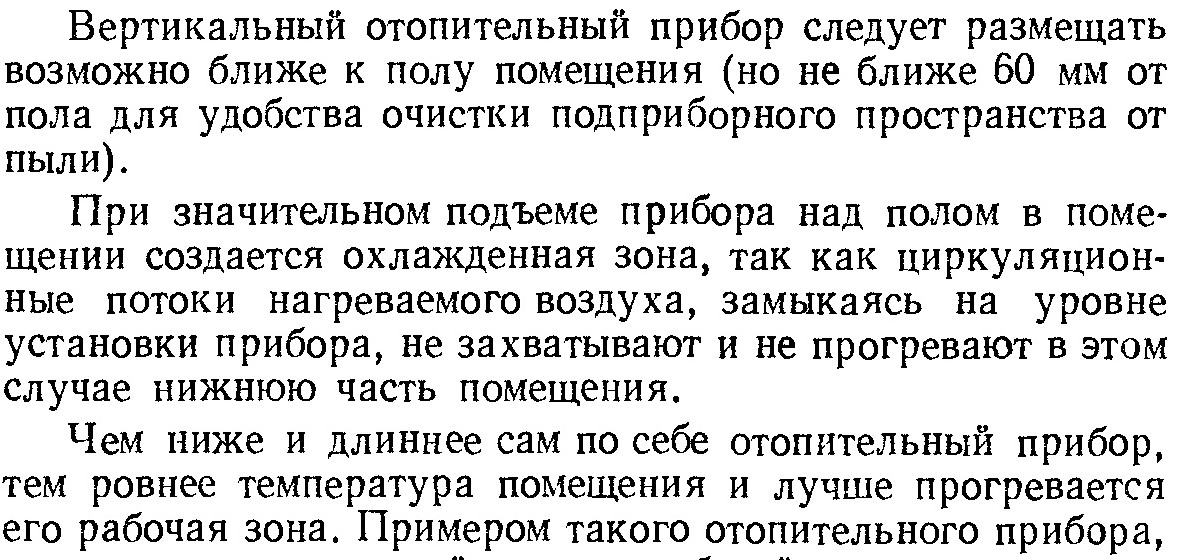

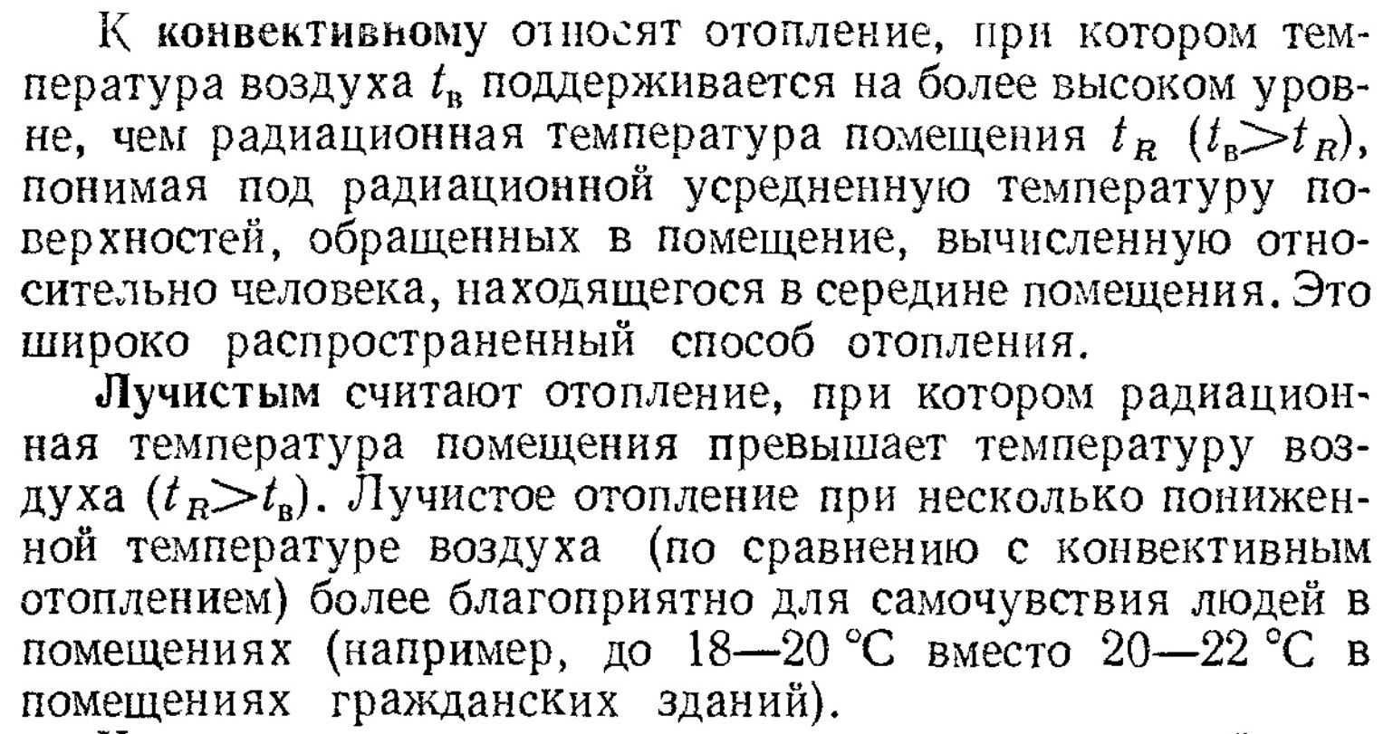

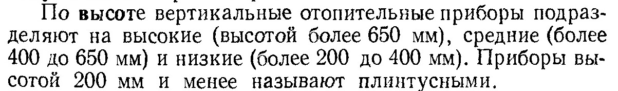

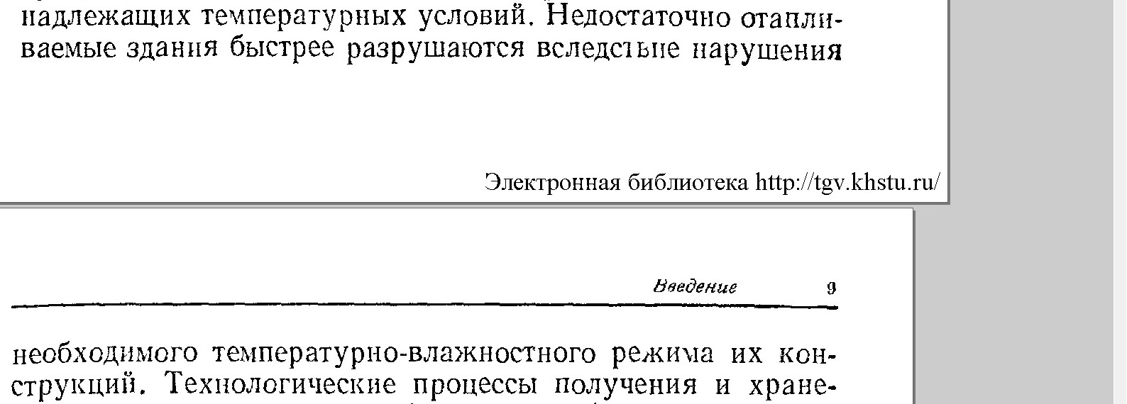

...всё-таки инфантильная беспомощность = детсадовские капризули... ладно, у меня есть возможность и читать, и писать как следует, поэтому опубликую хотя бы детские прописи ремесла...
 Размер файла:  90.43 КБ
 Просмотров:  130 раз(а)
 Размер файла:  260.25 КБ
 Просмотров:  118 раз(а)
 Размер файла:  365.81 КБ
 Просмотров:  134 раз(а)
 Размер файла:  139.92 КБ
 Просмотров:  116 раз(а)
 Размер файла:  394.93 КБ
Vad
Сообщения: 3002
СообщениеДобавлено: Вт 8 Октябрь 2024, 14:50 Ответить с цитатойВернуться к началу
...и на тот случай, если кто-то очень ленивый и/или не очень умный не дотумкает, почему традиционные отопительные печи традиционно не рассматриваются в списке отопительных приборов: потому, что традиционная отопительная печь - это не только отопительный прибор, но и вся система местного отопления в одном лице, то есть теплоисточник + теплопровод + отопительный прибор.
Однако эта формальная классификация никак не влияет на тот факт, что любой отопительный прибор - и любая печка в том числе - должен отвечать одним и тем же требованиям, среди которых на первом месте стоит гигиена.

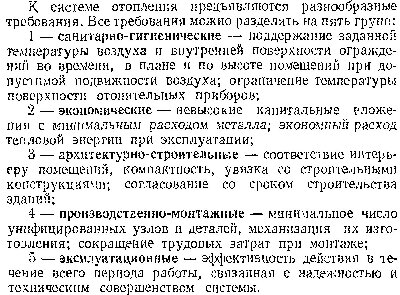

СообщениеДобавлено: Вт 8 Октябрь 2024, 15:53 Ответить с цитатойВернуться к началу

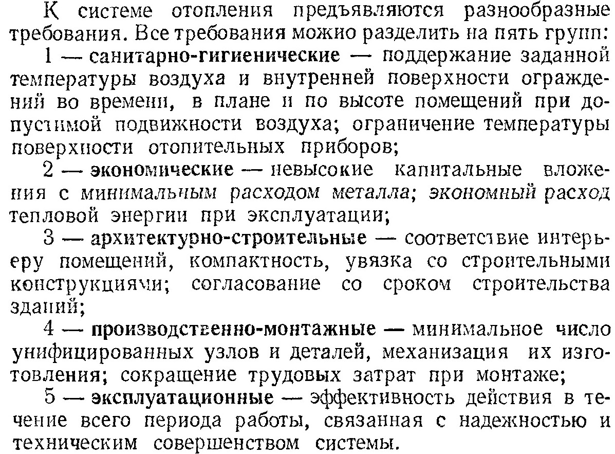

Уходя - уходите...Smile а впрочем, не надо, под шум прибоя, доносящийся из пустой ракушки, мне думается особенно хорошо, и поэтому я тут же вспомнил, что не выложил ещё одну страничку: о том, какие конкретно требования - и в каком порядке, что особенно важно! - предъявляются (грамотными специалистами) и к любой системе отопления в целом, и к любому отопительному прибору в частности:
 Размер файла:  420.47 КБ
