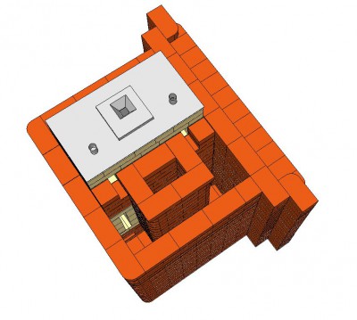

Добрый день, уважаемые мастера печного дела. Прошу Ваших рекомендаций. Почитав форум с блокнотом и карандашом в руках сделал свой проект Руссауны. Планирую этим летом реализовать его в своей бане. Постарался в проекте учесть Ваши идеи и наработки (не уверен, что получилось, но я старался). Пожалуйста дайте Ваши рекомендации имеет ли данный проект прово на жизнь?.
Заранее благодарен
Дубов Александр

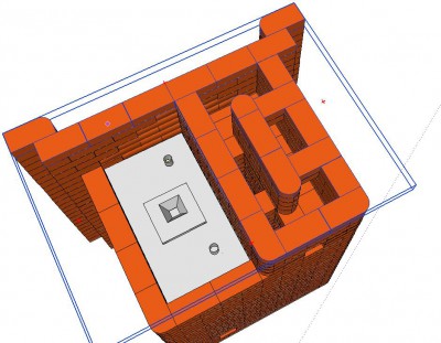

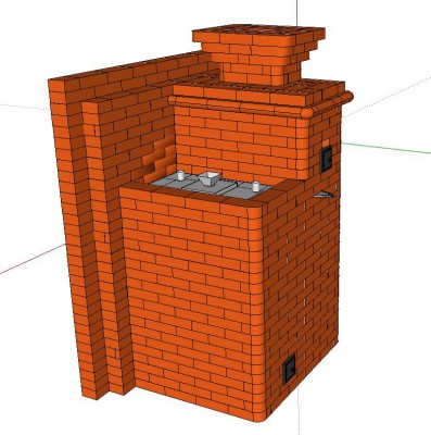

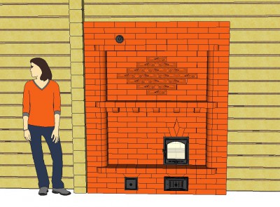

Добрый день. Проект пересохранил Владимир, за что ему СПАСИБО. Прикладываю разрезы общий вид и экспликацию. Характеристика помещения:
Семейная баня из профилированного бруса 160Х160. Габариты парной приближенно 3000х2700 высота планируется 2400. Кубатура приблизительно 20 м3.
Эксплуатация бани в режиме выходного дня. Планировал использовать витебский кирпич, сегодня на выставке еще раз взял его в руки и решил делать из кирово-чепецкого кирпича в сочетании с радиальным лоде.

Александр, неплохо для начала Smile с этим проектом Вы получите жар излучаемый от печи, а не мелкодисперсный пар. В проекте бак смонтирован неправильно. Ошибка в расположение и размере хайл.

1 - щель из топки уменьшить до 20х200 мм
2- выходы из камеры установки бака сделать 130х200 мм
3- верхний пояс стенок камеры установки бака сделать на плашку и прижать к стенкам бака, не давая перегревать верхнюю опорную пластину бака
4- на крышке бака приваривать подпорные уголки через 20 см
5- со стороны выхода ДГ в опускной канал, на уровне /или чуть выше/ дна бака, заузить проход для ДГ выпуском кирпича на плашку для газов, идущих вдоль бака и заставить их огибать бак
6- бак устанавливать на прокладку из суперсила

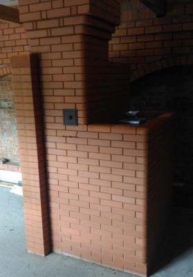

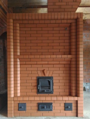

Банная печь постоянного действия РусСауна (камни в баке) для парной 18-25м.куб. Использованные материалы: кирпич ЛОДЕ, Костромская смесь, печное литье SVT.
