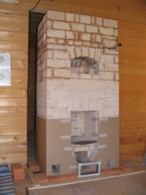

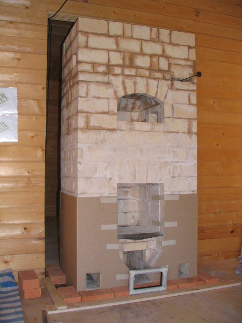

Сложил ядро, правда осталось 2,5 рада, т.к. закончился Ветонит. Решил пока начать кладку оболочки. Возникли некоторые вопросы.
1. Какай толщины картон для зазора? Я нашел 4 мм, если в два слоя не очень толсто, или одним можно?
2. Как правильно армировать кадку? Чем армировать лучше, через сколько рядов?
3. Чем заменить Ветонит, так как мешок брать на 2.5 ряда смысла нет-дорого. Попробовал СЭВ огнеупорной смесью один кирпич положить понял, что г-но относительно Ветонита. Может кто нибудь видел в Москве 5 кг фасовку Ветонита?
Жду помощи от профи!
С уважением Юрий.

Elm
Сообщения: 1413
СообщениеДобавлено: Ср 15 Август 2012, 20:19 Ответить с цитатойВернуться к началу
Можно и 4 мм, но обычно использую самый что ни есть ходовой картон от упаковок системных блоков, телевизоров, коробок с обоями/самоклейкой и.т.д., который пускаю в два слоя.
Кладку можно армировать стеклотканью, но это обычно делается в напряженных местах опирания арок свода, а так и не надо...
Ветонит можно использовать и для обычной кладки.
Замечу, что проем между печкой и стеной слишком маленький по нормам ППБ.

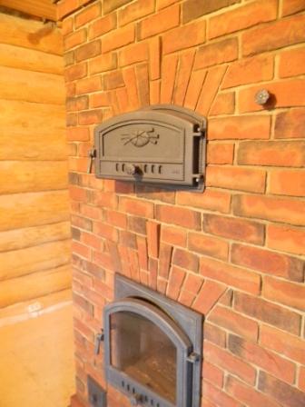

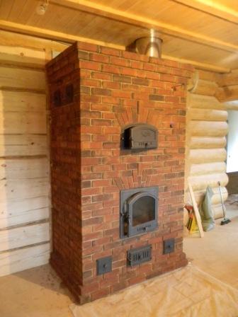

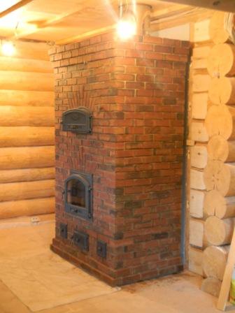

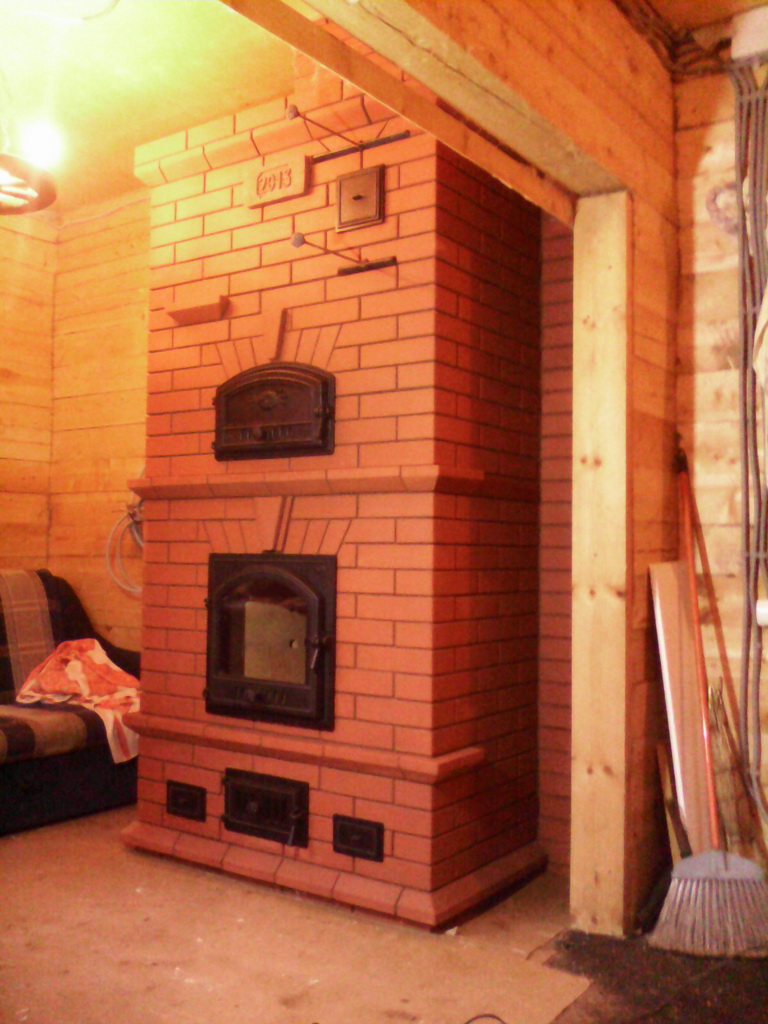

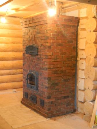

Ещё в копилку Smile. По мотивам Чернова и Флина.

kubas
Зарегистрирован: Пн 12 Январь 2009, 02:00
Сообщения: 40
СообщениеДобавлено: Пн 2 Сентябрь 2013, 22:12 Ответить с цитатойВернуться к началу
Очень нравится! Razz Razz
Кирпич ручной формовки?
Пустотой вниз, да?почему?
СообщениеДобавлено: Пн 2 Сентябрь 2013, 22:29 Ответить с цитатойВернуться к началу
Красота!
Жаль только расположение не совсем рациональное(у стены) или печь всё же в проёме располагается(по фото непонятно)?...
Анатолич
Сообщения: 393
Регион: Рязань
СообщениеДобавлено: Вс 13 Октябрь 2013, 10:00 Ответить с цитатойВернуться к началу
Да, мастерство не задушишь, не убьёшь! victori ЗдОрово!

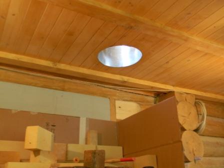

Виктор, а с проходом потолка как пришёл к такому решению? Что за сендвичи, чьи? По идее, только шидель позволяет с такими зазорами устанавливать свои сендвичи. Хотя... При 50-ти мм телоизоляции в сендвиче (а использовался, похоже, такой) и, если он не подвального изготовления - я лично спокоен за противопожарную обстановку. На печи такого плана, то бишь теплоёмкой. Но, дабы лишний раз заказчикам рассказы не рассказывать - прохожу либо сендвич в кирпиче, либо через ППУ. Razz
Виктор, печь топили уже? Приготовить ничего не успели в духовочке? Smile
Виктор_А
Сообщения: 850
Регион: МО г.Серпухов
СообщениеДобавлено: Вс 13 Октябрь 2013, 20:49 Ответить с цитатойВернуться к началу
Шидель(керамика) и есть. Печь сам топил, прогрев равномерный. Ну а приготовить в ХК, увы, не было возможности.

СообщениеДобавлено: Ср 16 Октябрь 2013, 17:50 Ответить с цитатойВернуться к началу
По проходке потолка; Шидель с зазором в защищённом проёме.
