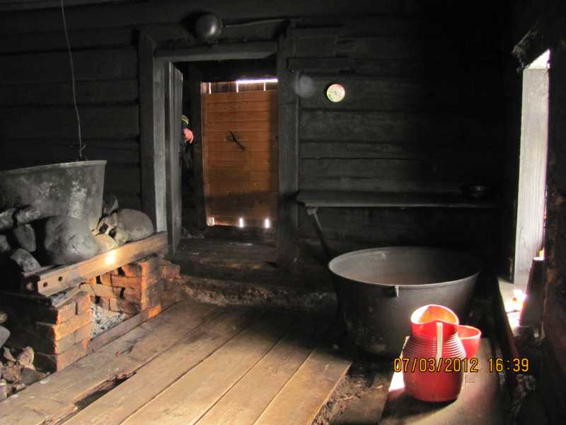

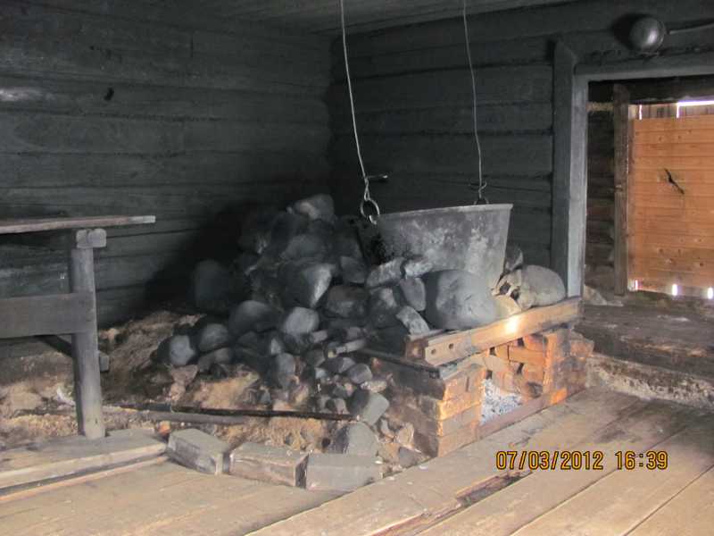

Владимир, скажите пожалуйста. Как показало себя армирование шамота этим материалом? Как это правильно делается? Горизонтально по слоям просто прокладывается? У меня древняя баня по чёрному. Хочу заменить весь кирпич топки шамотным (пока не решил в один кирпич или в 2а как сейчас), но т.к. может разъехаться думаю армировать, и не хочу чтобы шамот между собой спёкся, хочу положить на обычный ГПС.

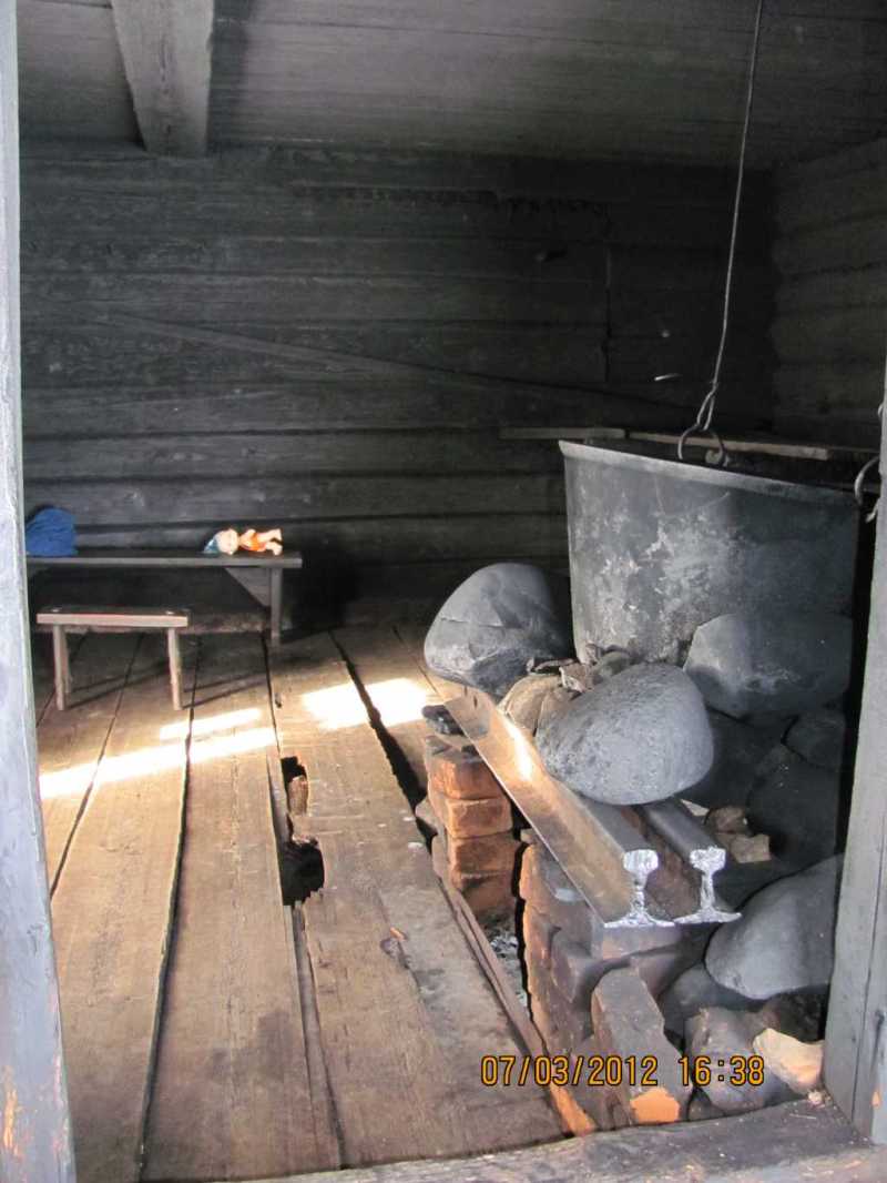

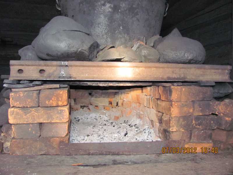

СообщениеДобавлено: Вс 3 Март 2013, 20:55 Ответить с цитатойВернуться к началу
Владимир Солин писал(а):
Что вы хотите армировать - не понял. У меня с ГПС шамот снимался очень легко. Вам просто заменить красные на шамотные кирпичи и все...
Сейчас красный кирпич разбегается. Причин несколько, время; отсутствие фундамента; укладка не по уровню; металлические решетки, что держит камни, туда сюда гуляют от температуры и растаскивают кирпич. Я сначала хочу как раз заменить красный на шамот, + топку повыше и покороче, и сделать с фундаментом и ровненько. Вдоль положить рельсины от узкоколейки, что на фото, а уже на них решётки что держат камни. Если будет разбегаться - то уже буду класть шамот на раствор и армировать.
