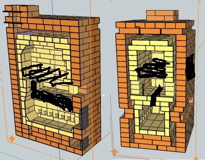

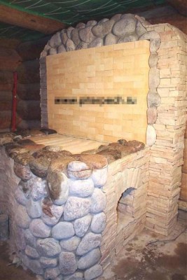

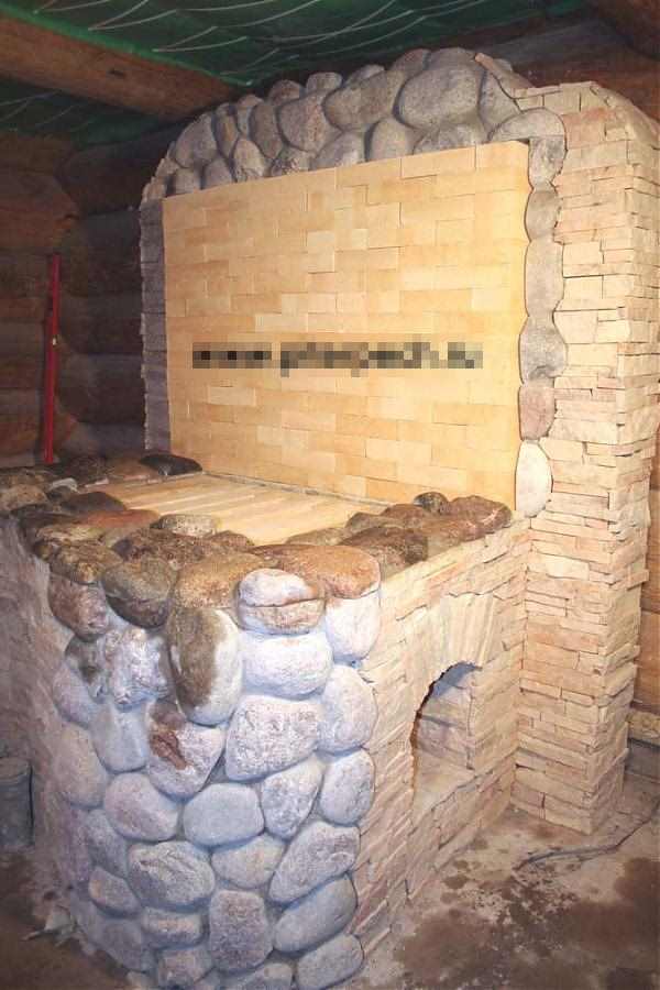

Респект ramunas и кирилке за их наглядные а самое главное душевные работы. Заинтересовала возможность использования "арийки" для бани по-чёрному. Интересуют пропорции топки и верхнеей духовки в моем случае камеры для камней. Буду очень признателен за любую информацию. Сейчас пытаюсь спроектировать печь по-чёрному,казалось бы нет ничего проще но хотелось бы баню по-чёрному без мрачных сцен обулглившихся сцен, но не теряя всю глубину глубин бани по-чёрному. Вот достойный облагороженный вариант, но что-то не хватает. Вот думается "арийка" поможет исправить это чуство!
печь по-чёрному современная интерпритация

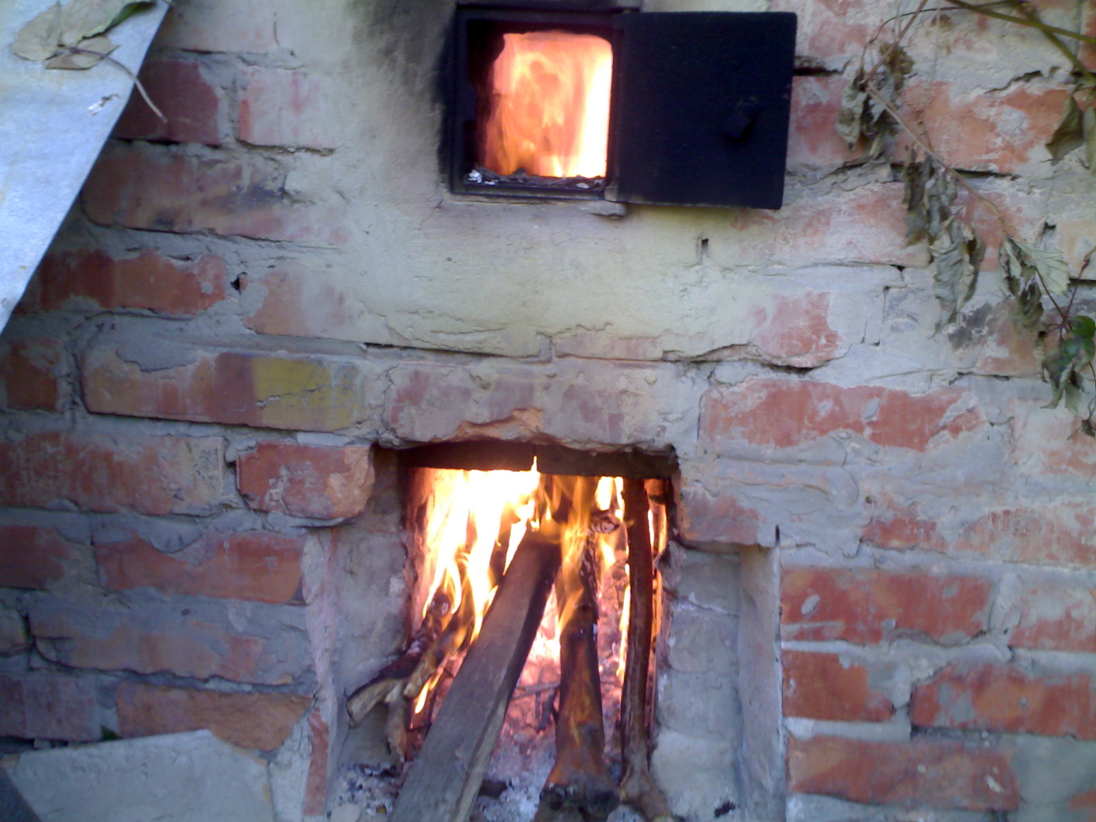

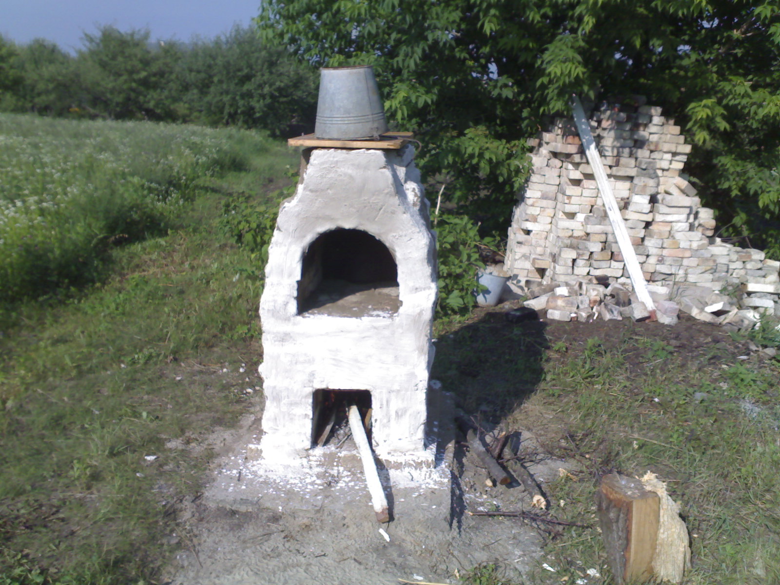

СообщениеДобавлено: Вт 28 Август 2012, 17:18 Ответить с цитатойВернуться к началу
По мотивам банная и уличная арийка.

СообщениеДобавлено: Вт 28 Август 2012, 18:12 Ответить с цитатойВернуться к началу
можно подробнее про банную?

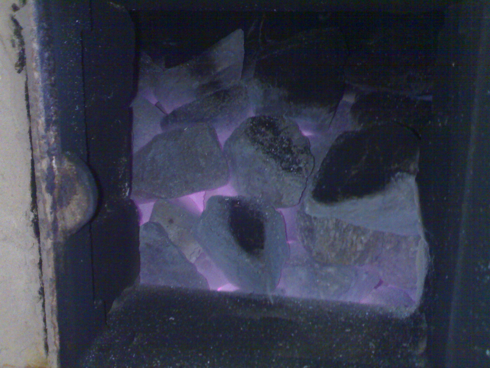

СообщениеДобавлено: Вт 28 Август 2012, 19:41 Ответить с цитатойВернуться к началу
За основу взята эта схема.
Топлю часа 2.Как показала практика необходимость колосника и нижней дверки для удобства уборки углей.Печь прямоточная .как эконом вариант пойдет.

СообщениеДобавлено: Ср 29 Август 2012, 08:52 Ответить с цитатойВернуться к началу
О, снова моя модель ... Smile Переделано из котла...
СообщениеДобавлено: Ср 29 Август 2012, 09:25 Ответить с цитатойВернуться к началу
Я правильно понял:
в указанной печи над топкой имеем закрытое перекрытие без щели, горелка организована в задней части печи, из горелки пламя выходит в камеру над которой расположены камни и через них в трубу
СообщениеДобавлено: Ср 29 Август 2012, 09:27 Ответить с цитатойВернуться к началу
Наоборот - сделана щель по середине.
А вот выход не понял где.
У меня колпак и выход спереди по бокам...
СообщениеДобавлено: Ср 29 Август 2012, 09:31 Ответить с цитатойВернуться к началу
если прямоток, понимаю вверх
получилась прямоточная печь
нет основного элемента пламенной печи -горелки (направленного пламени)
с которого и снимаем "сливки" в виде излучения
СообщениеДобавлено: Ср 29 Август 2012, 09:32 Ответить с цитатойВернуться к началу
костер... хотя щель... может работает как горелка...
СообщениеДобавлено: Ср 29 Август 2012, 09:34 Ответить с цитатойВернуться к началу
так вроде это в котле щель посередине
ведь модель взята с патента Яхимовича
