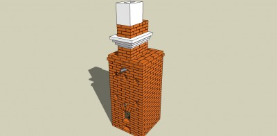

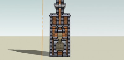

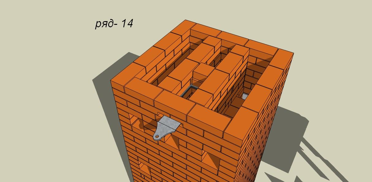

Спасибо Евгений за приглашение.
Печь представляет собой с внешнего вида, обыкновенную квадратную печь, по всему периметру от нижней горизонтальной плоскости прогревается равномерно, снизу до верхней части печи. Внутри печи находится
Не канал, как ты строил, а камера с площадью теплового отражения 2.7м2., топится один раз в сутки с одной закладки, в сильные морозы утром и вечером, чуть больше половины.
Обогревает два этажа, первый 35м2 + 35м2 второй этаж, можно использовать для одноэтажных зданий
и
Потоки горячих газов из топливника расходятся в противоположные стороны, газы делают небольшой оборот в низ, встречаются в центре и сова расходятся, дальше идет прямоточная, после разворота над плитой снова сходятся и уходят в трубу. Хочется сказать, по габаритам печь заменяет две печи. Если использовать печь для одного этажа, то вверху печи, можно сделать конвекционный выход с задвижкой. Это позволит реже топить печь, значит, экономить дрова.
новый проект сделан в программе SketchUp 8 но незнаю как и где его разместить
Печь конверторная
Печь конверторная на два этажа а также можно использовать и для одного этажа
Назначение и применение
1 продлить тепло отдачу печи,
2 аккумулировать тепловую энергию и удерживать для равномерной тепло отдачи в помещение, на одном этаже.
3 обогревать второй этаж с помощью внутренних воздушных каналов внутри печи
4 отказаться от многоярусной печи.
5 направлять тепловую энергию по отводным каналам в отдалённые от печи помещения.
Печь с параллельными двух, газа тепло съемными камерами. Промежуточная часть между ними образует тепловую камеру с низу до верхней части печи. С нижней части в камеру свободный вход холодного воздух, выход . Верхней части печи вместе с трубой выводится на второй этаж теплей воздух. Этот проект мной усовершенствован для улучшения качества печи. Печь имеет независимый наружной контур и две параллельно комбинированные двух яремные камеры: 1 прямоток 2каопак с выходом в общую трубу. Топливник сделан из шамотного кирпича, не имеет жесткого соединения с массивом всей конструкции печи. Что позволяет быть конструкции подвижной при тепловых расширениях, целью избежать внутренних трещин. Для герметичности в тепловых зазоров используется Каолиновая вата.

СообщениеДобавлено: Сб 6 Апрель 2013, 20:09 Ответить с цитатойВернуться к началу
Не самое хорошее размещение проекта, сектчап не самая хорошая прога для проектирования. Если не в лом, то джепег. По рядам, доступно для всех!

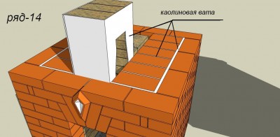

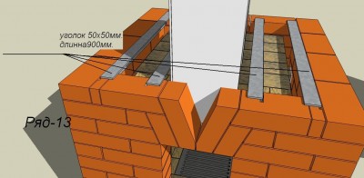

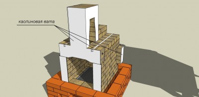

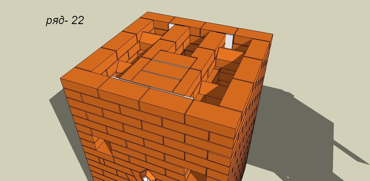

основные важные детали в картинках

СообщениеДобавлено: Сб 6 Апрель 2013, 21:00 Ответить с цитатойВернуться к началу
Может ЕВ шарит в этих важных деталях, для меня ничего не понятно.
Секретность?

Секретность?
сложно объяснить когда, что именно не понятно печи в разрезе читай текст задавай вопрос по каждой картинке отвечу.
А какой смысл делать "холодной" заднюю стенку?
Пристройте к ОТАПЛИВАЕМОЙ стене печи огнезащищённый короб и направляйте нагретый воздух куда пожелаете!
Вы что, намерены опровергнуть теплотехнику заодно с термодинамикой? Very Happy
Для теплоёмких печей архиважны не только площадь теплоотдающих поверхностей, но и объём теплоаккумулятора! А Вы его рекомендуете не греть, а оставить холодным. И кой смысл фундамент нагружать?
В калориферных печах все воздухогрейные каналы проходят ВНУТРИ нагретого массива из кирпича (камня, металла).
я не собираюсь ни чего опровергать печь с наружи дает тепло на первом этаже и затрат на обогрев 1 го этажа нужно болеешь чем на второй вы предлоге у уменьшить тепло отдачу на первом этаже?
С уважением, Репин С.В.
Сообщения: 6062
СообщениеДобавлено: Сб 6 Апрель 2013, 22:57 Ответить с цитатойВернуться к началу
Да куда уж "более" Sad , Вы и так уже в Вашем эскизе треть наружной поверхности печи не нагреваете ДГазами... Shocked
