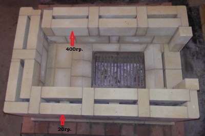

Александр Шалагин писал(а):
Владимир Л. писал(а):
Разница в 2 раза.
Т.е. для кирпича при 600С Коэф. линейного термического расширения КЛТР=6-7х10^-6, т.е. удлинение 6-7 мм на 1 м
а для стали при 250С КЛТР=12-13х10^-6,
т.е. удлинение 12-13 мм на 1 м.
Спасибо! Все правильно. При выводе холодной печи на рабочий режим, когда внутренняя часть кирпича нагрелась до +400гр., а наружка (+20) ещё не успела прогреться... вот тут-то и нужен бандаж Радость
Из практикиSurprised у армированных банных печей срок службы в два-три раза больше, чем не у армированных.
Но если внутри кирпичи нагрелись, то им уже нужны лишние миллиметры.
И если бандаж не даёт им расширяться, то будут выкрашиваться швы, а если и при этом не хватит места им на расширение, то будут крошиться кирпичи.
Здесь что-то не то!
Надо с этим тщательнее разобраться, как говорил Жванецкий.
Наверное, это нереально, когда внутри кирпич нагрет до 400С, а снаружи - до 20С. Хошев Ю.М. сейчас рассматривает распространение такой волны тепла.
А какие примеры ты знаешь, что с бандажом дольше стоят?
С ув. Ляхов Влр Ник. Не верь! Не бойся! Не проси! Умный поймёт. Дурак не задумается (но будет спорить...).
... При выводе холодной печи на рабочий режим, когда внутренняя часть кирпича нагрелась до +400гр., а наружка (+20) ещё не успела прогреться... вот тут-то и нужен бандаж ...
...Или плавающий камень....
Здесь что-то не то!
Очень интересная тема.
Да, выкрошится шов, а не вылезет трещиной наружу.
С температурой надо бы разобраться.
Какая может быть температура в данном топливнике?? Между контурами подводится вторичный воздух.

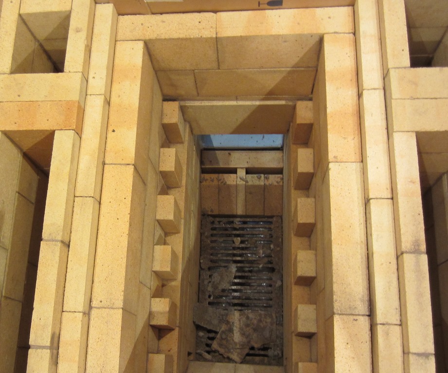

 Размер файла:  82.29 КБ
 Просмотров:  830 раз(а)
СообщениеДобавлено: Ср 18 Май 2016, 07:36 Ответить с цитатойВернуться к началу
1.Изменить конструкцию топливника(не завязывать стенку топки с внешней стороной подачи ВВ или эти рассечки ставить на сухую)
2.Топливник достаточно большой,если не занижена высота,то,вероятно, напряженность в нём будет не велика.
Надо целиком посмотреть конструкцию.
...Или перекрытие сводом....

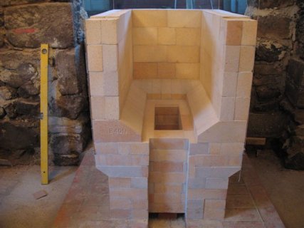

Американцы топливники собирают на ребро в 2 слоя,для ремонтопригодности.Без бандажа.Вроде всё ок.А должно бы двинуть...
СообщениеДобавлено: Чт 19 Май 2016, 15:44 Ответить с цитатойВернуться к началу
Валер писал(а):
А помоему, они одинаковы.
Нет.Шамот плохой теплоизолятор.Откуда 600 и 250гр?Типа функции ветвь параболы у=корень из х переходящая в горизонталь(где то график нагрева был шамота).Когда в топливнике 600 допустим,то на внешней стороне 400-450
В три слоя и все независимы друг от друга.
Не факт, что это есть "гут". Вполне возможно "студент" делал и не с целью "отопиться", а с целью "не вспотеть"...
Я всё таки считаю этот вариант супергут по ремонтопригодности футеровки топки.
СообщениеДобавлено: Чт 19 Май 2016, 20:54 Ответить с цитатойВернуться к началу
А как дотянуться до задней стенки при ремонте?
Да и ремонт банной печи - практически постройка новой.
Стенки делаю тройными.

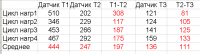

СообщениеДобавлено: Пт 20 Май 2016, 06:32 Ответить с цитатойВернуться к началу
[quoteОткуда 600 и 250гр?Типа функции ветвь параболы у=корень из х переходящая в горизонталь(где то график нагрева был шамота).Когда в топливнике 600 допустим,то на внешней стороне 400-450[/quote]
Вопрос от Шалагина 600 и 250, я тока прикинул. А распределение температур у Колчина в теме про нагрев 2-х слоек можно глянуть. 1-2й датчик это они и есть, внутренняя и наружная стенка футеровки
