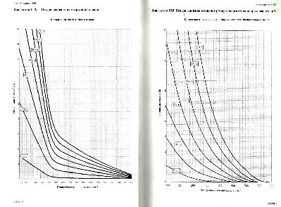

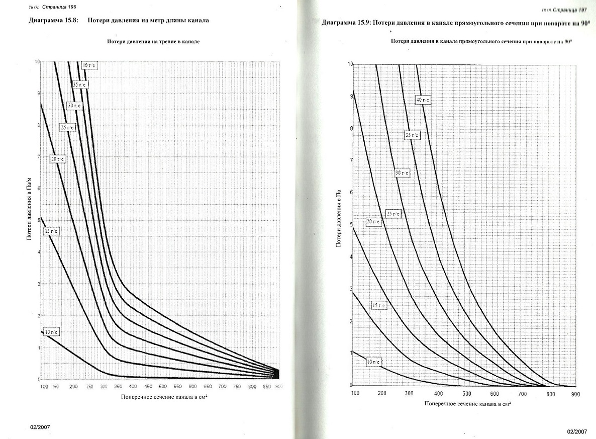

Вот и В.М.Пчелкин (Гильдия СПб), ознакомившись со статьей Шевякова, вновь крепко задумался и открыл ТРОЛ. И не может понять, что же нарисовано, в частности, на рис.15.9. Что в квадратиках - расход в г/с? Но почему не указаны температуры, они же увеличат скорость, а отсюда сопротивление. Да и не понятна сама форма канала.
Владимир Викторович, как думаете, что там имелось в виду?
Предлагаю продолжить разговор об (электро)сопротивлениях в печи в новой теме
https://forum.stovemaster.ru/viewtopic.php?t=12215
 Размер файла:  395.74 КБ
 Просмотров:  167 раз(а)
vladgri
Сообщения: 1857
Регион: г.Павлодар
СообщениеДобавлено: Чт 6 Май 2021, 07:33 Ответить с цитатойВернуться к началу
Массовый расход -
который зависит от объемного расхода и плотности газа. Smile
