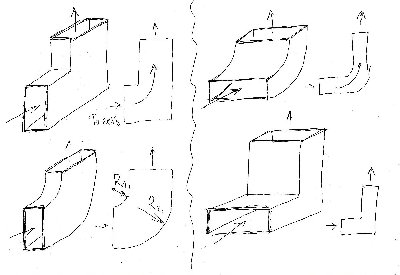

Одним из вопросов теории и практики печестроения является необходимость скругления поворотов каналов печи.
Помнится, когда-то (полвека назад), этот вопрос считался очень важным в быту.
Все стремились сделать повороты обтекаемыми, несмотря на то, что качественный кирпич в быту был малодоступен и технология закруглений вызывала затруднения.
Сейчас же, трудно найти обсуждения закруглений на печных форумах.
То ли высококачественный кирпич стал доступнее и технология фигурной абразивной резки стала привычной.
То ли каналы стали делать пошире (раньше в простонародном быту трубы чаще всего делали в полкирпича), и с уменьшением скорости в каналах вдвое газодинамические сопротивления стали вчетверо меньше?
Так или иначе, хотелось бы систематизировать мнения нынешних теоретиков и практиков в части:
- стоит ли скруглять,
- какими делать повороты (круглыми, квадратными, прямоугольными или широкополосными),
- как делать повороты каналов на практике (кирпичного и металлического печестроения).

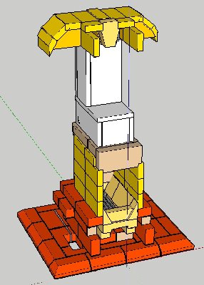

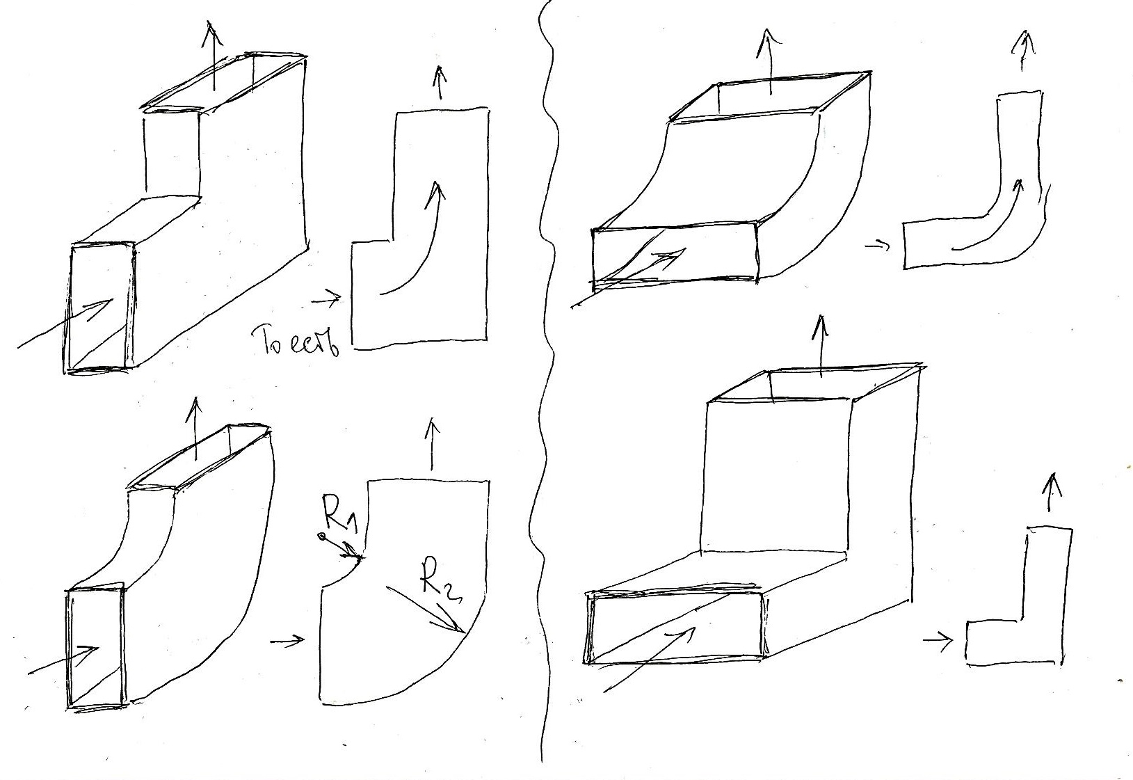

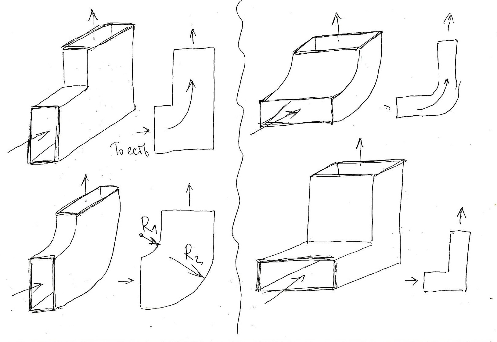

Так, в частности, у В.В.Шевякова внизу печи получается поворот в виде низкого широкого окна (горизонтальной "щели"). Но закруглений нет.
https://forum.stovemaster.ru/viewtopic.php?p=188222#188222
А в обычной оборотной печи, наоборот, чаще делают высоту подвертки больше, чем ширина (вертикальная "щель").
Просто так легче сделать? Но где же лучше?

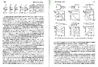

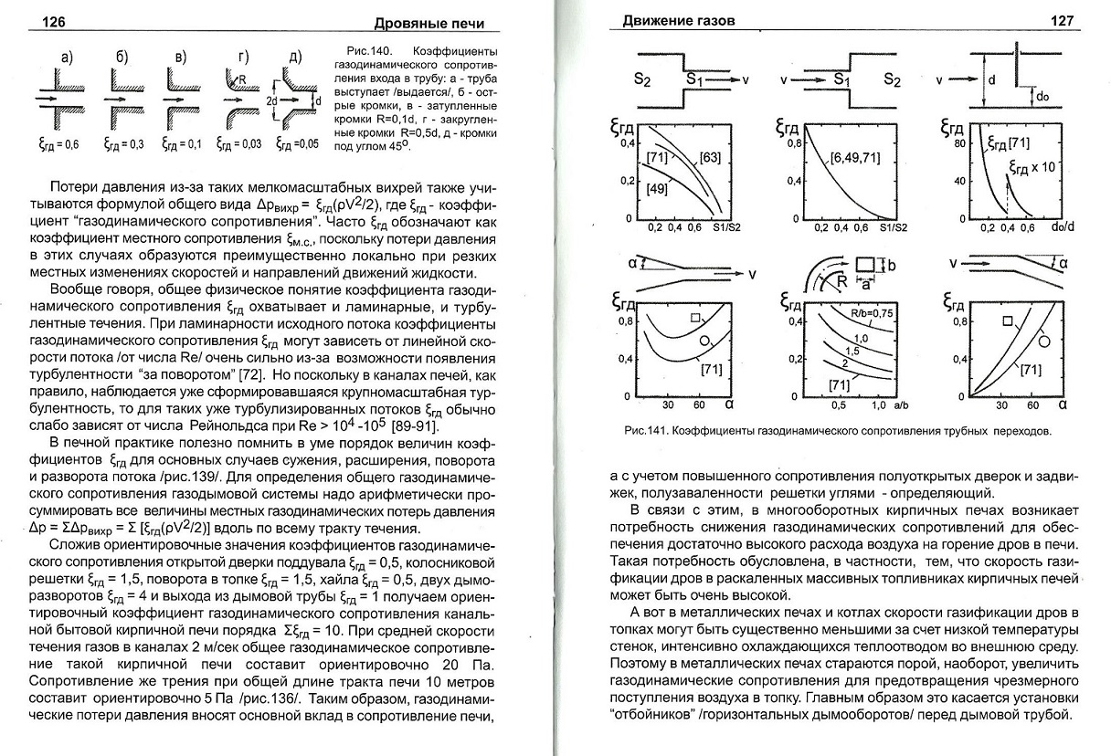

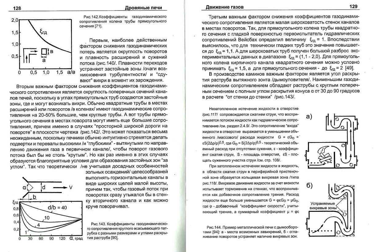

Для сведения выкладываю графические коэффициенты сопротивлений поворотов.
Горизонтальная щель имеет газодинамические преимущества.

СообщениеДобавлено: Ср 5 Май 2021, 21:39 Ответить с цитатойВернуться к началу
Здесь ,на мой взгляд, два момента.
Во первых, ширина канала зачастую ограничена конструктивно и чтобы увеличить пропускную способность(снизить сопротивление) на данном участке, приходится увеличивать высоту.
Во вторых, увеличенная высота подвёртки, пусть даже сверх достаточной, позволяет проводить чистку реже.

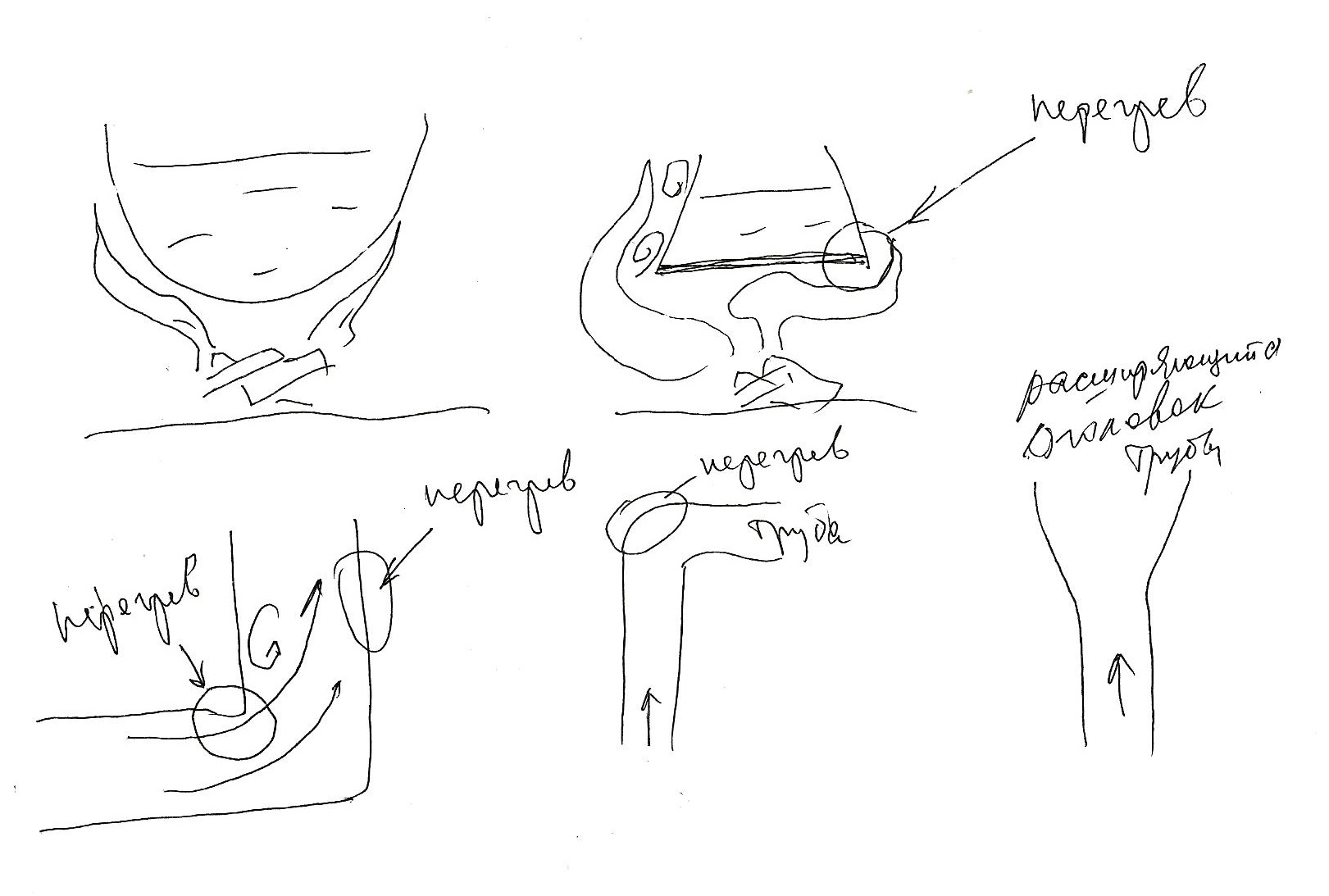

СообщениеДобавлено: Ср 5 Май 2021, 23:35 Ответить с цитатойВернуться к началу

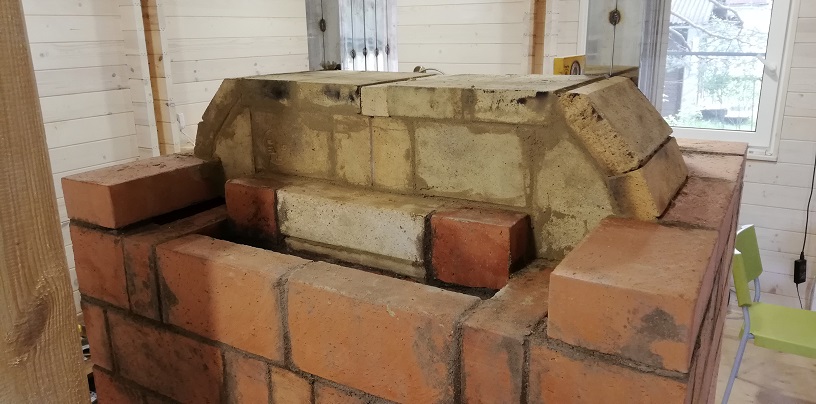

Быт мой в 70 годы прошлого века проходил в основном в авиамодельном клубе. Оттуда и история о закруглении и шлифовке каналов подачи топливно-воздушной смеси. Дело в том , что наша советская так называемая промышленность делала совершенно убогие моторы , с которыми не то чтобы на чемпионат Союза, на первенство Ленинграда было невозможно показаться. Поэтому приходилось делать моторы самостоятелно. Благо станочный парк был доступен, а необходимые марки металлов можно было нати на предприятих ВПК. После литья картера поверхность каналов выходла шероховатая, с зазубреннами и иногда не в размер. Брали шарошки, шкурки всех размеров, пасту ГОИ и драили эти каналы до зеркального блеска и идеальных округлостей. Я потратил немало часов и дней на вылизывание каналов этих моторов. Но вот беда .. у некороых моих конкурентов моторы были без всякой внутренней обработки, как получились из кокиля, так прямо и оставляли.. а работали они .. просто песня.. и по оборотам и по крутящему моменту были лучше моих. Короче дело было не в чистоте и форме каналов , а в несколько более важных вещах... В подборе материалов и форме ЦПГ. Но это так .. к слову.
Я к тому , что частный вопрос ... скруглять каналы печи или нет .. может заслонить собой более интересный общий вопрос. Я имею ввиду газо (гидро)динамическую теорию теплообмена, которая связывает процессы переноса теплоты , количества движения и сопротивления потоку. Идея конечно идет от Рейндольса
Вот что пишет товарищ Михеев по этому поводу.
Гидродинамическая теория теплообмена основана на идее Рейнольдса об единстве процессов переноса теплоты и количества движения в турбулентных потоках. Такое представление позволяет установить связь между теплоотдачей и гидравлическим сопротивлением. Несмотря на условность ряда допущений, значение гидродинамической теории заключается в том, что она вскрывает физическую сущность процесса и объясняет механизм переноса теплоты при турбулентном режиме течения жидкости.
Что то мне интуитивно подсказывает, что вопрос "скруглять или не скруглять" должен решится в рамках этой теории.

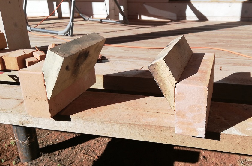

А что касается практики, то когда мне нужно было снизить нагрев стенки напротив хайла, то я постарался уменьшить сопротивление потоку, скруглив вход в опускной канал.
Владимир абсолютно прав. Внизу кирпич почти не скругляется, для повышения сопротивления и увеличения выделяемого там тепла. А в верху, там перегрев. Там надо скруглять. Надо отметить, что не скругление газохода, хотя и увеличивает сопротивление перехода, но общее сопротивление печи почти не изменяется,т.к. основное газодинамическое сопротивление в печи это закладка дров. Как холодных, так и горящих. Что примерно 40-45% всего сопротивления печи.

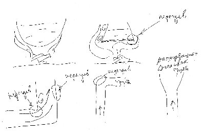

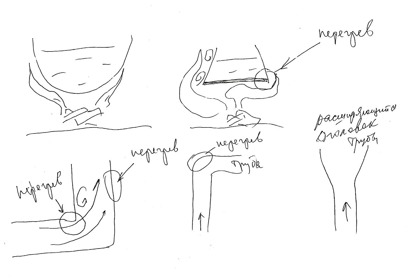

Раньше (когда я не интересовался печами и складывал себе печки не думая просто "ложа кирпич на кирпич"), в литературе чаще всего встречалось мнение, что теплоотдача зависит от трения газа о стенки, а потери скорости - от турбулентностей.
То есть, кипятить лучше в полукруглой посуде (да и каменки в финских печах предлагалось делать с округлым дном).
Хотя даже интуитивно кажется, что взвихривание должно интенсифицировать теплообмен.
Так, Ферингер, призадумавшись, стал закручивать газ в спираль при выходе из топки в трубу. А в дымовой трубе он увидел, как при повороте "центральный горячий поток на оси смещается и ударяется по инерцию в стенку".
Так что, действительно, поворот надо бы учитывать комплексно (одновременно газодинамически и теплотехнически), что затрудняет осмысливание того, "что же делать".
Что касается дров, то да. Но в открытых каминах нет. А именно в каминах безвозвратные потери давления в тракте особенно досадны.
*И с оголовками труб нынче не порядок. расширяющиеся (рюмкой) венецианские трубы были украшением зданий и способом улучшения романских каминов. Надо возрождать печное искусство оголовков труб.
Да дело денежное. А то стоят дворцы-коттеджи с позорными обрубками над крышей... Very Happy

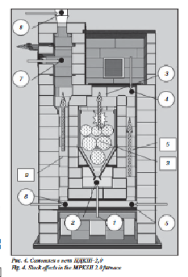

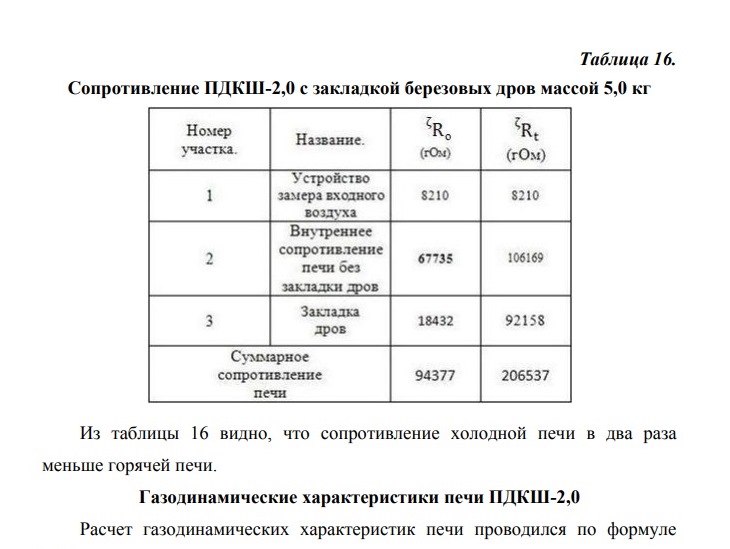

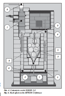

Шевяков В.В. «Газодинамика бытовой печи. Разработка метода расчета». 25.11.15. UNIVERSUM:Технические науки, №11(22) (40 стр)
Там я вывел формулу сопротивления закладки дров. Холодной и горящей.
Полученные результаты позволяют правильнее проанализировать и понять процессы, проходящие в печи
