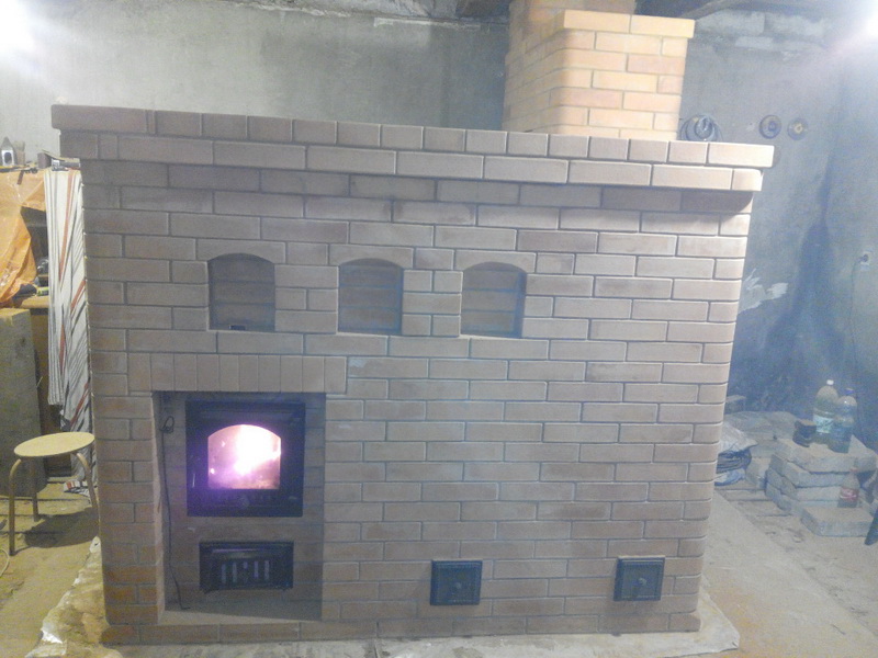

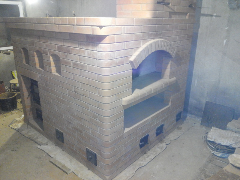

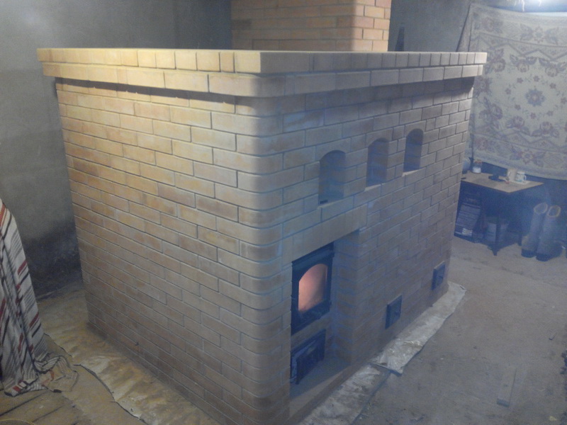

СообщениеДобавлено: Ср 21 Декабрь 2016, 15:39 Ответить с цитатойВернуться к началу
собственно финал:
с уважением Крутелёв Дмитрий

Ромарио
Сообщения: 497
Регион: Ярославль
СообщениеДобавлено: Ср 21 Декабрь 2016, 21:17 Ответить с цитатойВернуться к началу
Мои поздравления!!! Very Happy
Писанин Роман +79036460762
