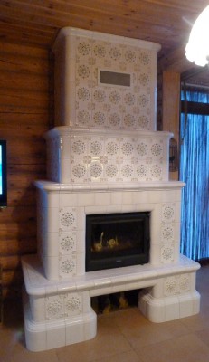

СообщениеДобавлено: Чт 7 Май 2015, 12:22 Ответить с цитатойВернуться к началу
опять цветочки, теперь уже на камине...

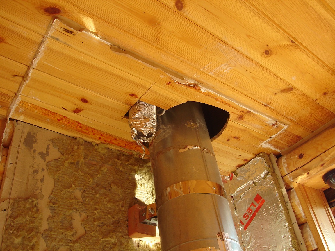

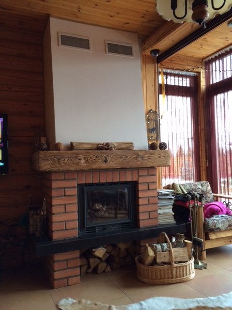

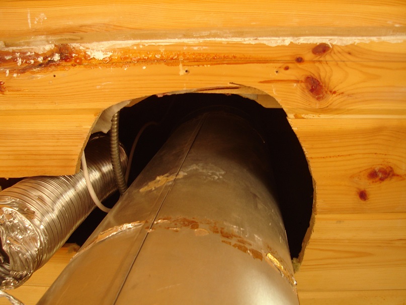

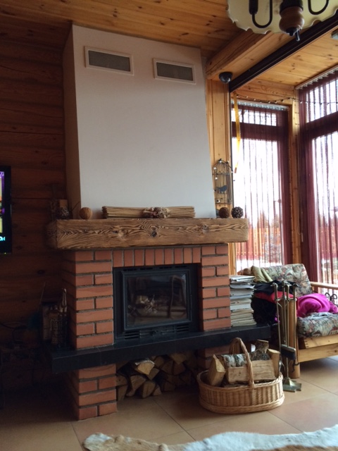

какой гипокауст? Smile

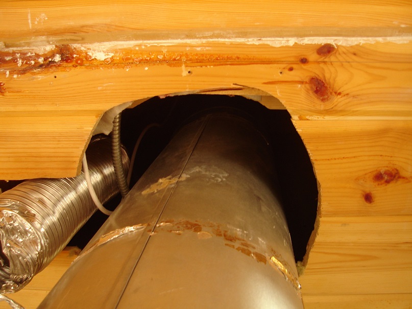

было вот такое чудо
на открытый шибер села внутренняя часть трубы-сендвича
он перестал закрываться
заказали у нас облицовку, потом решили поменять заодно и топку
но проект сделан был под топку Шмид, а заказчику была очччень дорога ( видимо как память) бетонная плита и деревянная полка
в проекте с топкой шмид полка ( к моему ужасу) была сохранена. ну а с купленной французской топкой она (бог услышал наши молитвы) она уже никак не садилась
но вылезли подрезки ( к глубокому сожалению) и поменялись пропорции камина

зато теперь от него дом не сгорит :

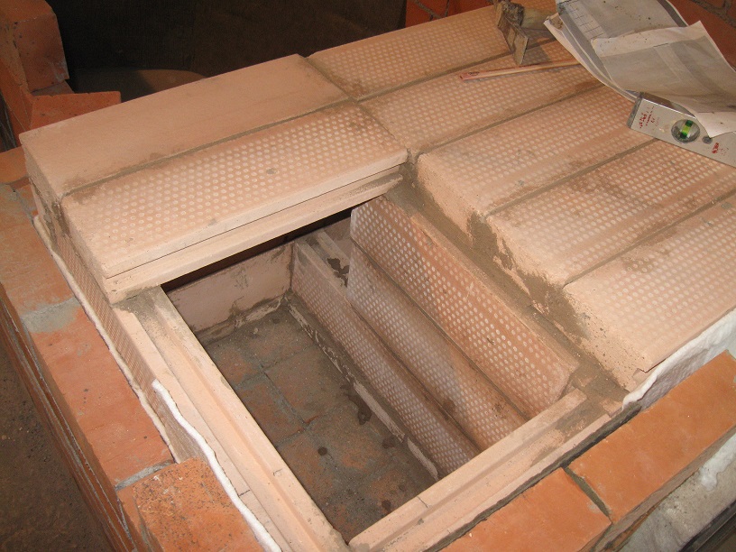

приступаем к большому объекту
вот тут будет интересно и для печников

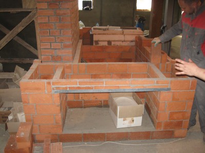

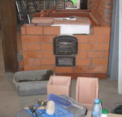

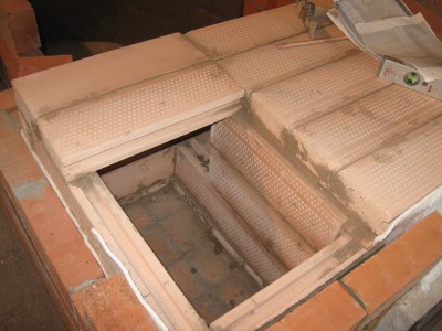

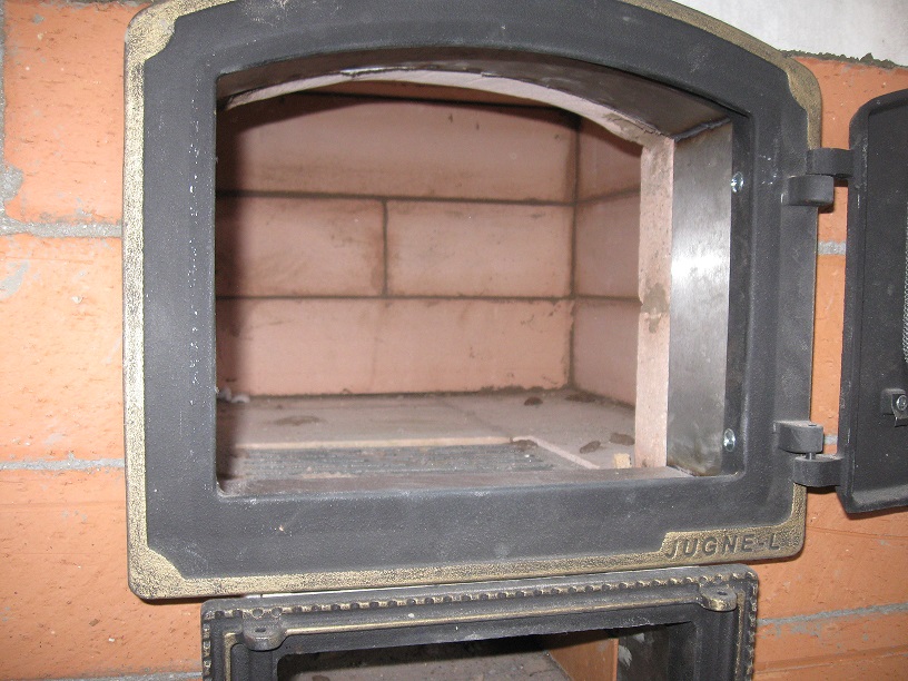

СообщениеДобавлено: Пт 29 Май 2015, 12:06 Ответить с цитатойВернуться к началу

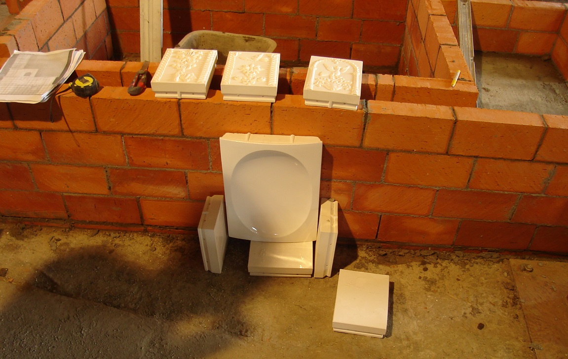

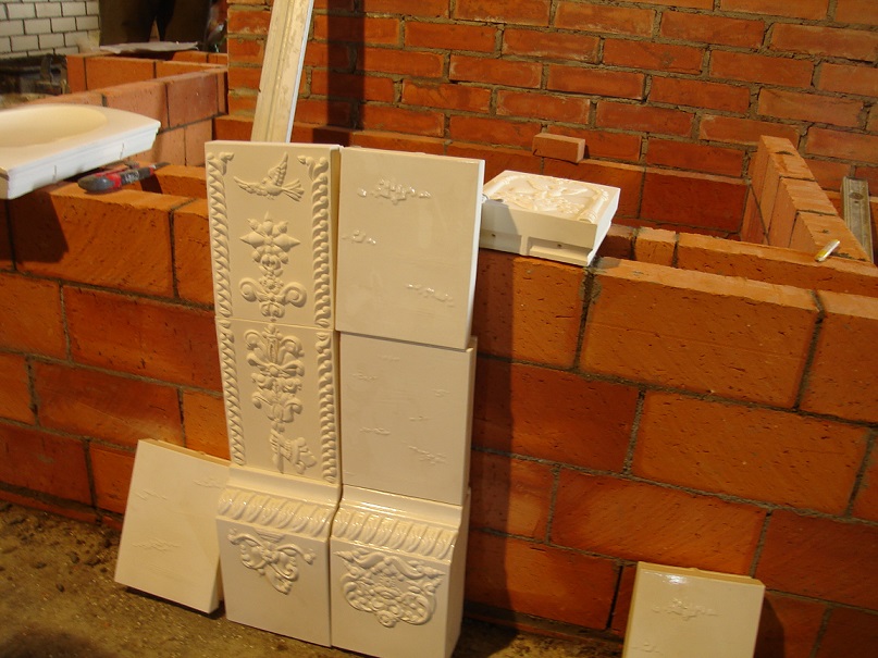

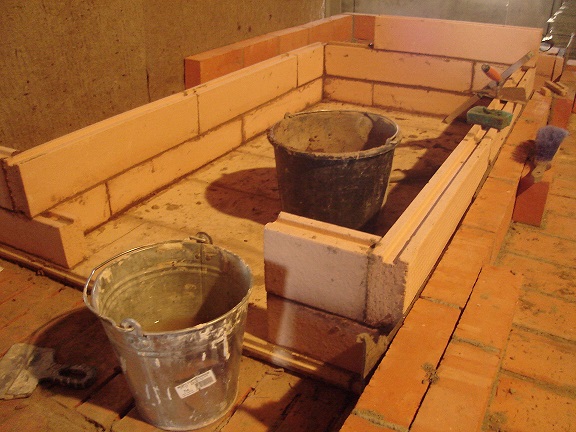

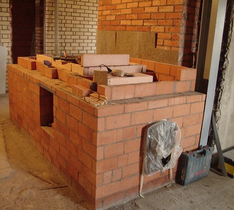

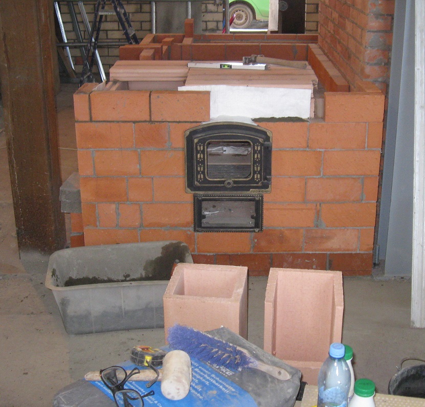

идёт процесс строительства

СообщениеДобавлено: Вс 31 Май 2015, 10:03 Ответить с цитатойВернуться к началу
Без подробностей, это всё выглядит ка банальная реклама...
наталья михайловна
Сообщения: 172
СообщениеДобавлено: Пн 1 Июнь 2015, 10:05 Ответить с цитатойВернуться к началу
извините. я вас не очень поняла
реклама чего?
реклама строящегося объекта? реклама печника? или реклама изразцов?
какие подробности вы хотите?
фоторепортаж с объекта достаточно подробный.

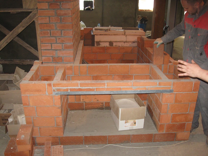

растём вверх и вширь

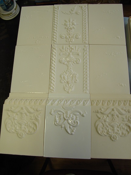

наталья михайловна
Сообщения: 172
СообщениеДобавлено: Вт 7 Июль 2015, 17:44 Ответить с цитатойВернуться к началу

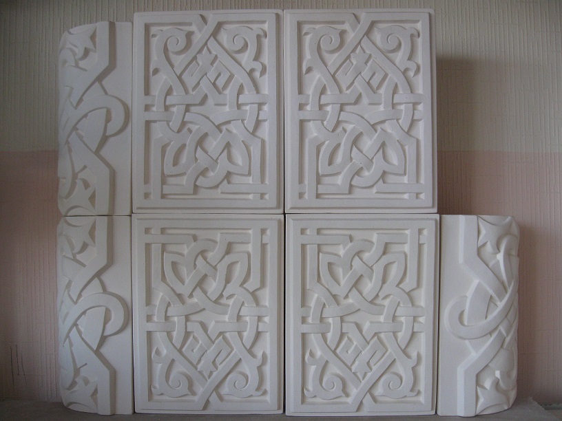

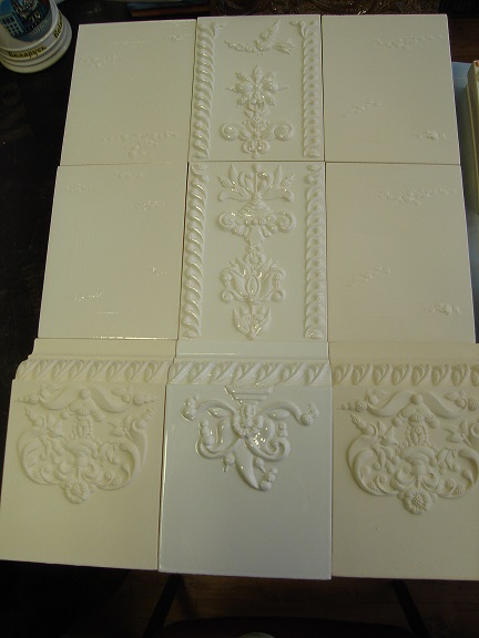

пока строится одна печь, работаем по-тиху над другой
первые ласточки
