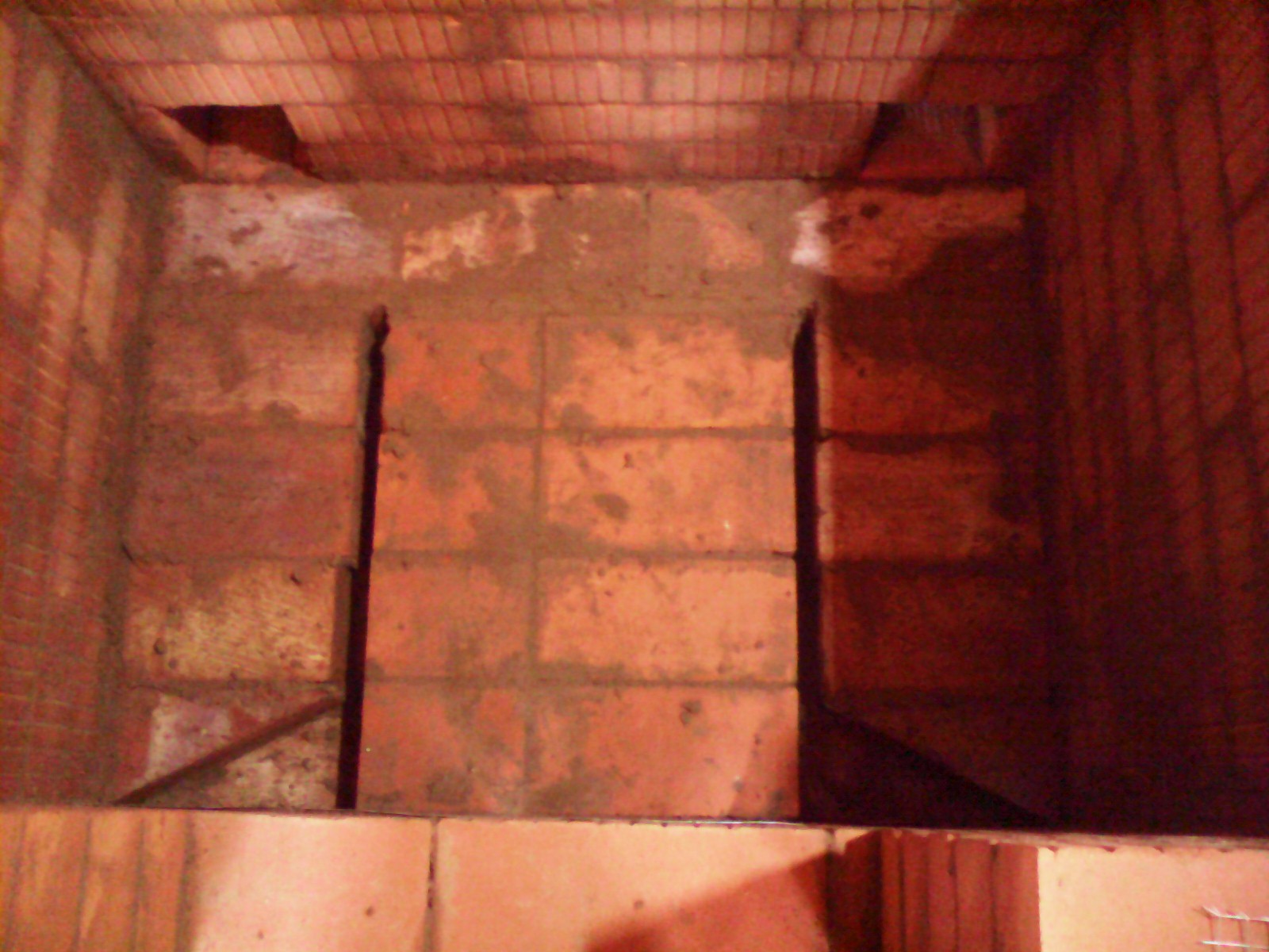

Михаил Рожков писал(а):
Вот такая вот противоточка получилась, только ещё добавили регулеровку вторички.
Молодцы! А про регулировочку можно поподробнее - где-как и тд?..

Михаил Рожков
Сообщения: 242
Регион: Талдом
СообщениеДобавлено: Чт 24 Октябрь 2013, 08:11 Ответить с цитатойВернуться к началу

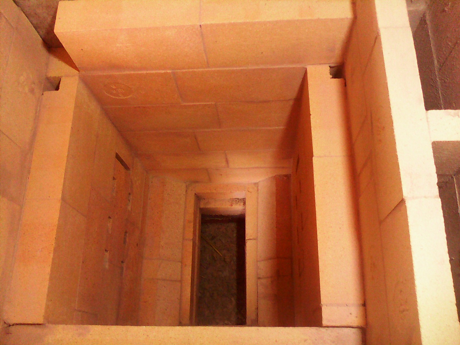

Регулеровка вв осуществляется через лючки около поддувальной дверцы. Печь можно топить как в подовом режиме, так и в обычном только на одной первичке, а также и в смешанном режиме. Если интересно могу выложить фото этапов работ, там вроде понятно как сделано.

Михаил Рожков
Сообщения: 242
Регион: Талдом
СообщениеДобавлено: Пт 25 Октябрь 2013, 19:45 Ответить с цитатойВернуться к началу
Проекта в скетче нет, а фото пожалуйста.
 Размер файла:  356.37 КБ
 Просмотров:  1112 раз(а)
Михаил Рожков
Сообщения: 242
Регион: Талдом
СообщениеДобавлено: Пт 25 Октябрь 2013, 19:48 Ответить с цитатойВернуться к началу
Заводом вторичку в нужное место.
 Размер файла:  448.95 КБ
 Просмотров:  1129 раз(а)

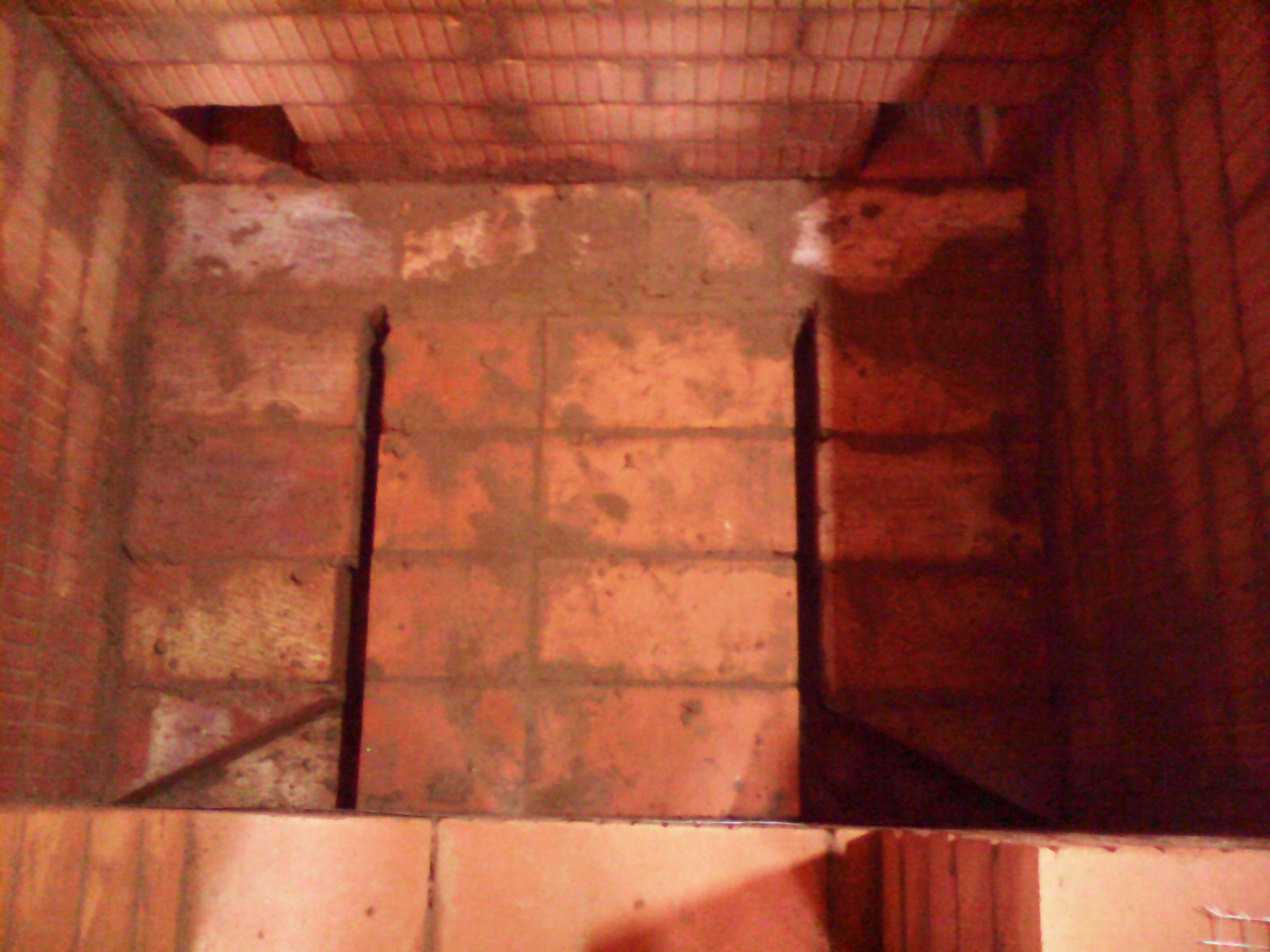

Михаил Рожков
Сообщения: 242
Регион: Талдом
СообщениеДобавлено: Пт 25 Октябрь 2013, 19:52 Ответить с цитатойВернуться к началу

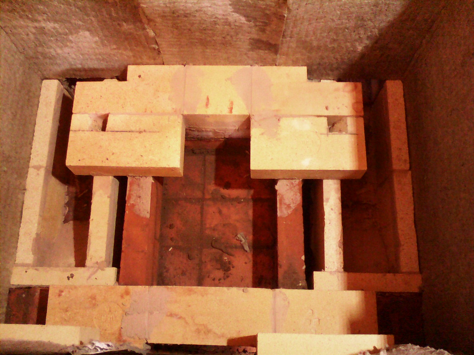

Поднимается по стенкам топлевника.
 Размер файла:  475.05 КБ
 Просмотров:  1064 раз(а)
Михаил Рожков
Сообщения: 242
Регион: Талдом
СообщениеДобавлено: Пт 25 Октябрь 2013, 19:56 Ответить с цитатойВернуться к началу

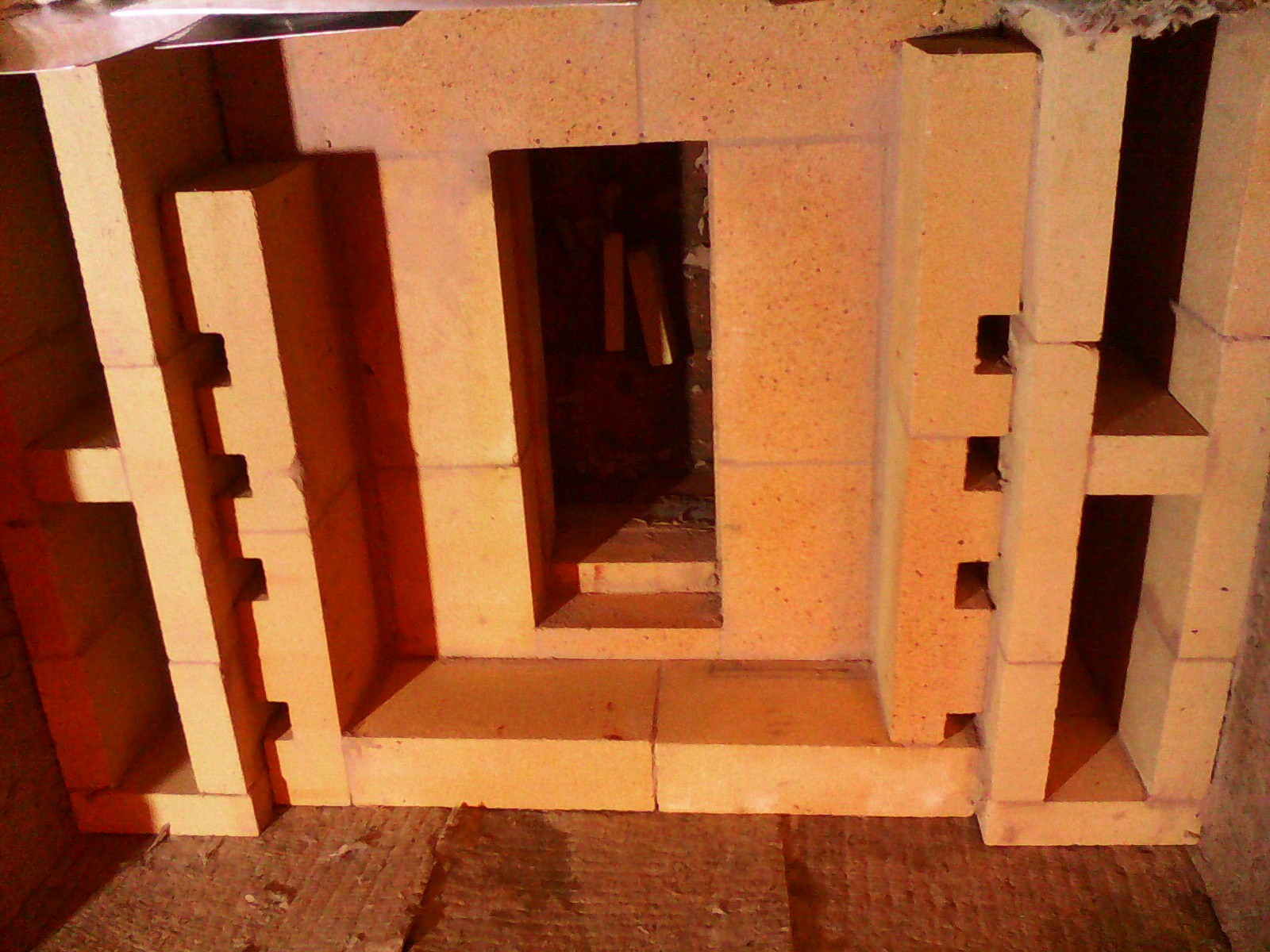

Запустили вторичку в топку, в верх поднимается только на горелку.
 Размер файла:  417.22 КБ
 Просмотров:  886 раз(а)

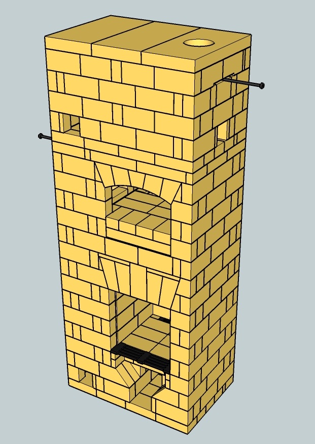

Valentin
Сообщения: 308
Регион: Сергиев-Посад
СообщениеДобавлено: Сб 14 Ноябрь 2015, 22:33 Ответить с цитатойВернуться к началу

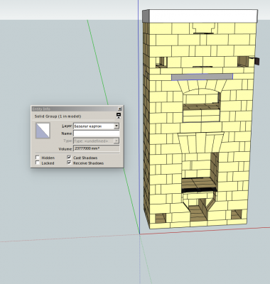

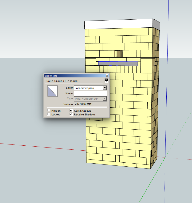

Посмотрел тут проект печи Алексея Чернова. И не понял. Над перекрытием хлебной камеры 65 мм базальтового картона. Спереди и сзади?! На чем верхний, лежащий над базальтовым картоном ряд держится? На реальных фотографиях шамотного ядра ничего подобного нет. Это ошибка или я что-то не допонимаю.
 Размер файла:  56.07 КБ
 Просмотров:  898 раз(а)
 Размер файла:  60.7 КБ
 Просмотров:  814 раз(а)
СообщениеДобавлено: Сб 14 Ноябрь 2015, 23:46 Ответить с цитатойВернуться к началу
Valentin писал(а):
... Это ошибка или я что-то не допонимаю.
Это там бетон.

Шура, спасибо. Тепрь понятно. Надеюсь, что бетон огнеупорный.
Valentin
Сообщения: 308
СообщениеДобавлено: Чт 10 Декабрь 2015, 09:36 Ответить с цитатойВернуться к началу

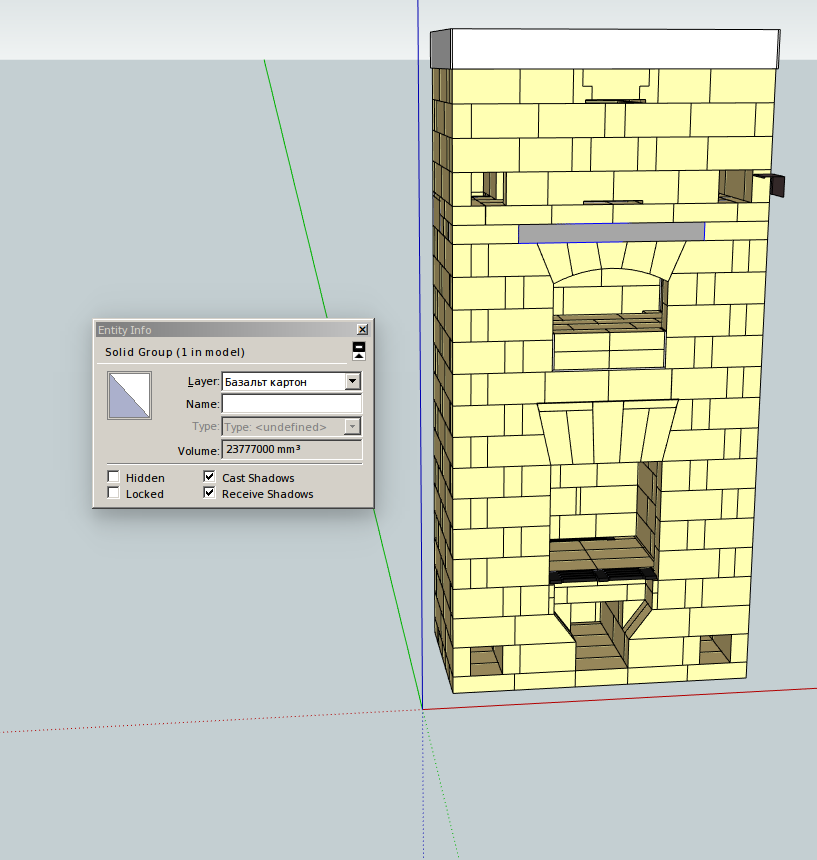

Хочу к задней стенке асимметричной печи А.Чернова (см. фото) пристроить варочную плиту. Обычную плиту с топкой Барбье. Хочется что бы плиту можно было топить во всех режимах работы печи. Понятно, что идеальный вариант отдельный дымоход, но как обычно хочется сэкономить. Куда посоветуете вывести дымовые газы из плиты. Я вижу один вариант в хлебную камеру. При этом и летний и зимний режим работать будет. И при соответствующем расчете сечений возможна одновременная топка.
 Размер файла:  155.2 КБ
 Просмотров:  799 раз(а)
СообщениеДобавлено: Чт 10 Декабрь 2015, 10:07 Ответить с цитатойВернуться к началу
варочная плита подключается к первому колпаку.
ХК все равно не протопить. А колпак прогреть возможно.
Valentin
Сообщения: 308
СообщениеДобавлено: Чт 10 Декабрь 2015, 10:29 Ответить с цитатойВернуться к началу
А летом? Плиту планирую использовать для готовки и летом тоже. А летом ДГ надо сразу в трубу, зачем колпак греть?
СообщениеДобавлено: Чт 10 Декабрь 2015, 10:32 Ответить с цитатойВернуться к началу
а летом открыть ЗЛХ
Valentin
Сообщения: 308
СообщениеДобавлено: Чт 10 Декабрь 2015, 10:40 Ответить с цитатойВернуться к началу
Помоему мы об одном и том же говорим разными словами. Я хочу выпустить ДГ из плиты посередине 14 ряда задней стенки сечение канала 120х120 мм. См. картинку выше. Вы это имеете в виду?
СообщениеДобавлено: Чт 10 Декабрь 2015, 10:44 Ответить с цитатойВернуться к началу
нет, о разном. Выход из плиты делается на уровне плиты в 1 колпак. Подвертка 1 колпака заканчивает схему Степанова-Браббе.
Сечение - не меньше кирпича.
Valentin
Сообщения: 308
СообщениеДобавлено: Чт 10 Декабрь 2015, 10:55 Ответить с цитатойВернуться к началу
Спасибо, Владимир. А зачем для топки ~250х500х280 сечение в кирпич?
