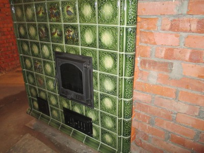

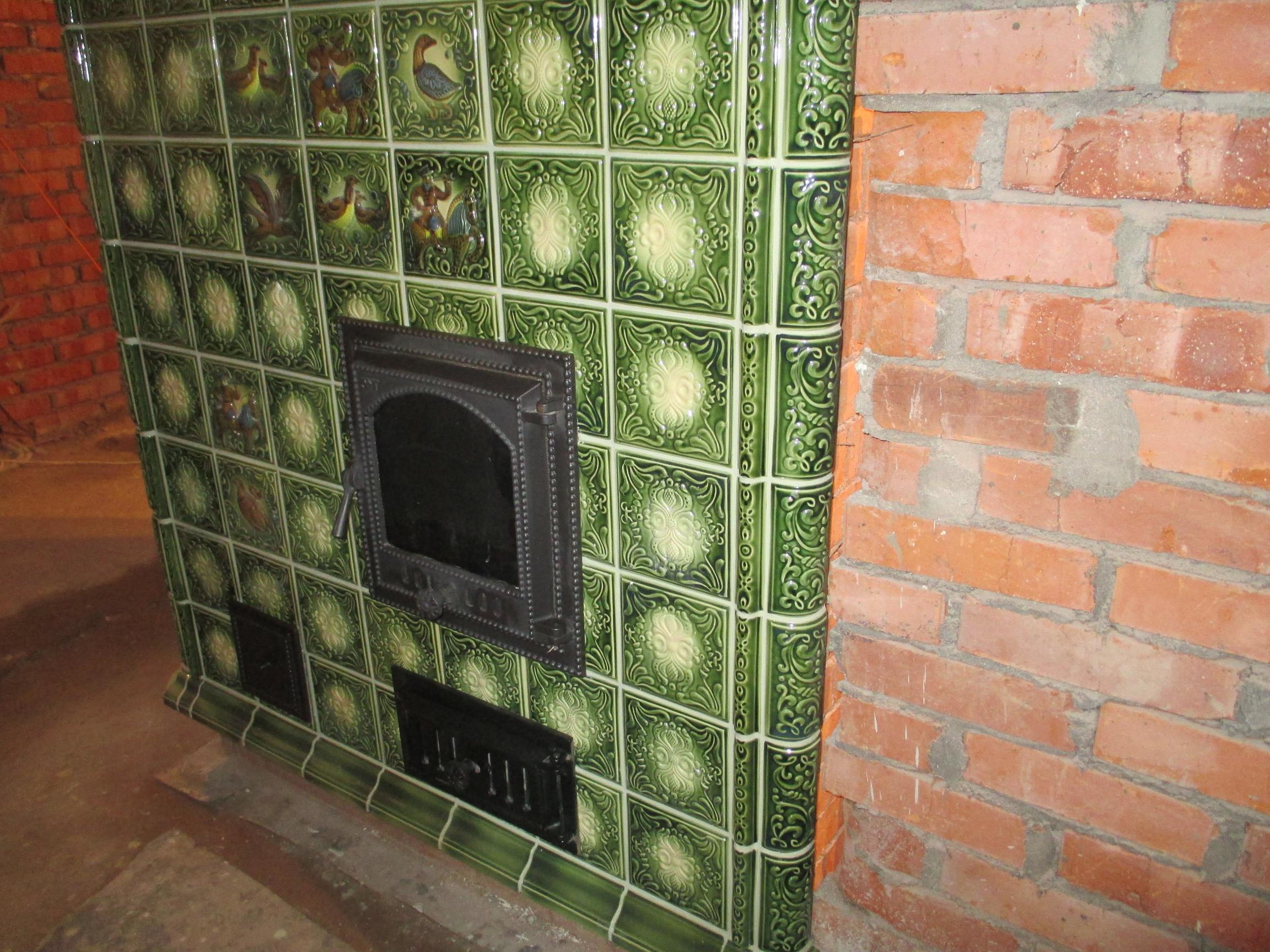

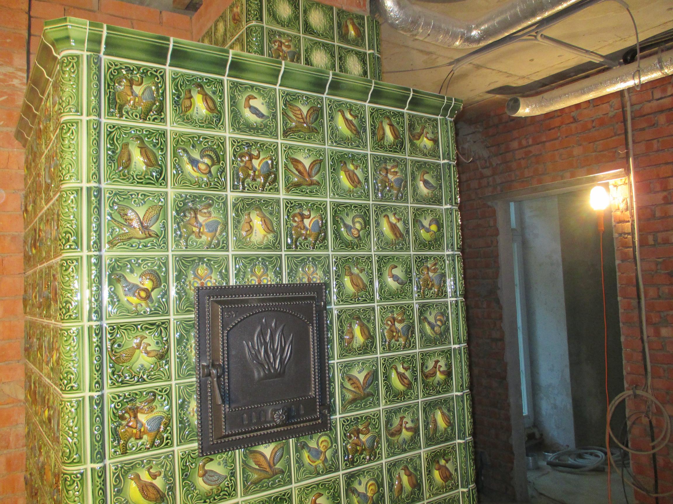

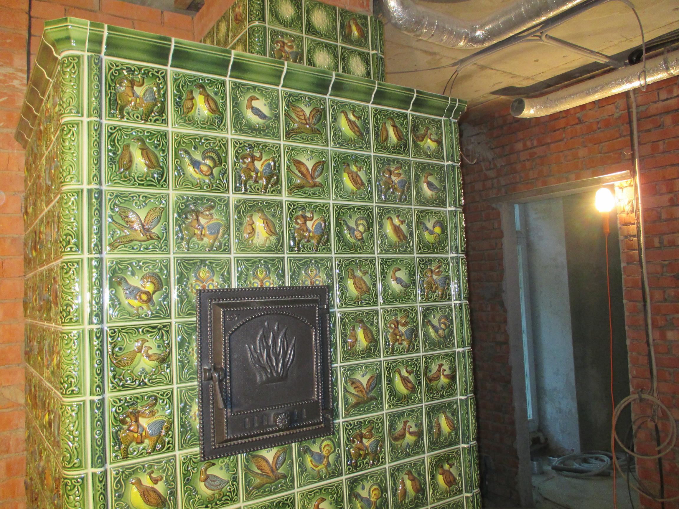

Мы тут тоже из ширпотреба банную облицевали. Намучались...
К хорошему привыкаешь - к комплекту сделанному под конкретную печь - а эти фабричные как шмотье с черкизона. Но заказчица довольна.

Fill07 писал(а):
Не иначе изразец вязать будете? На что клали?
Да... авторский изразец, плюс штукатурка с покраской... но это после просушки, скорее всего зимой.
Слушай, знаю этого производителя, и серию "Русские"... с геометрией не ахти, да и фаянсовые они. Симпатично получилось.
Слушай, так вы банную после облицовывали, не боишься что поотскочит. Температура банной не чета простой отопительной?!
Нам осенью тож предстоит банная изразцовая... ждем изразцов, будем вязать сразу. В нутро вставим конструктив "обращенки Колчина". Очково... изразцы авторские... но как говорится : " кто не рискует...

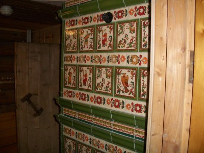

У меня принцип - между сдачей голой печи и началом облицовки не менее трех месяцев регулярной эксплуатации. Есть тонкости в процессе монтажа (пиши).
Вот банная - четыре года - пользуют так, что раз в 6-8 месяцев меняю им наборные 100х600 колосники из хромистого чугуна....добела доводят.
Ни трещинки. Плитонит ТК. Но с ним сейчас тоже беда - партия на партию не приходится, тут сдавал назад аж 20 мешков(((

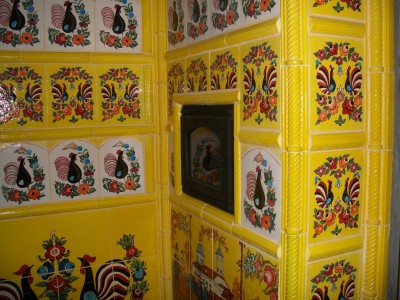

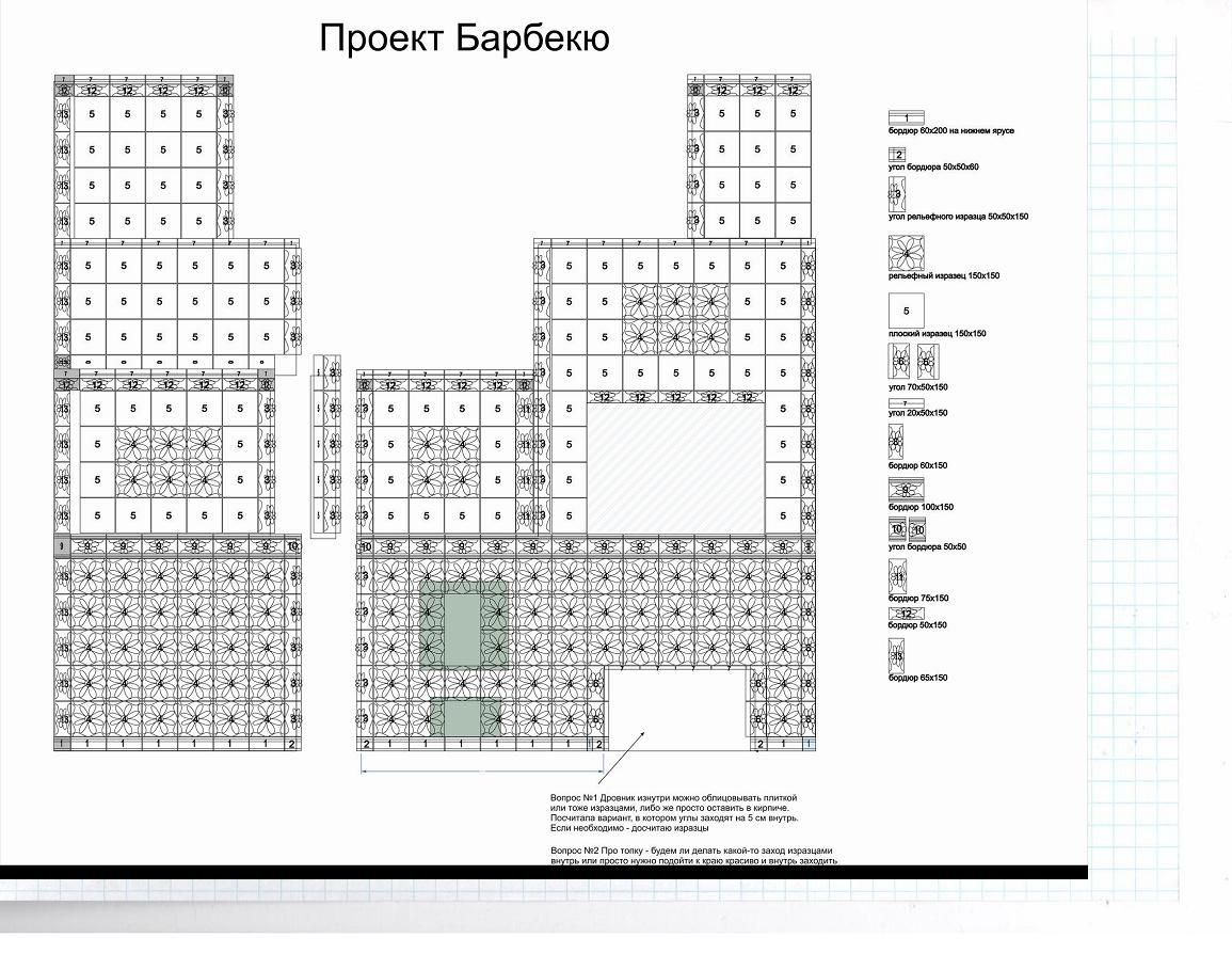

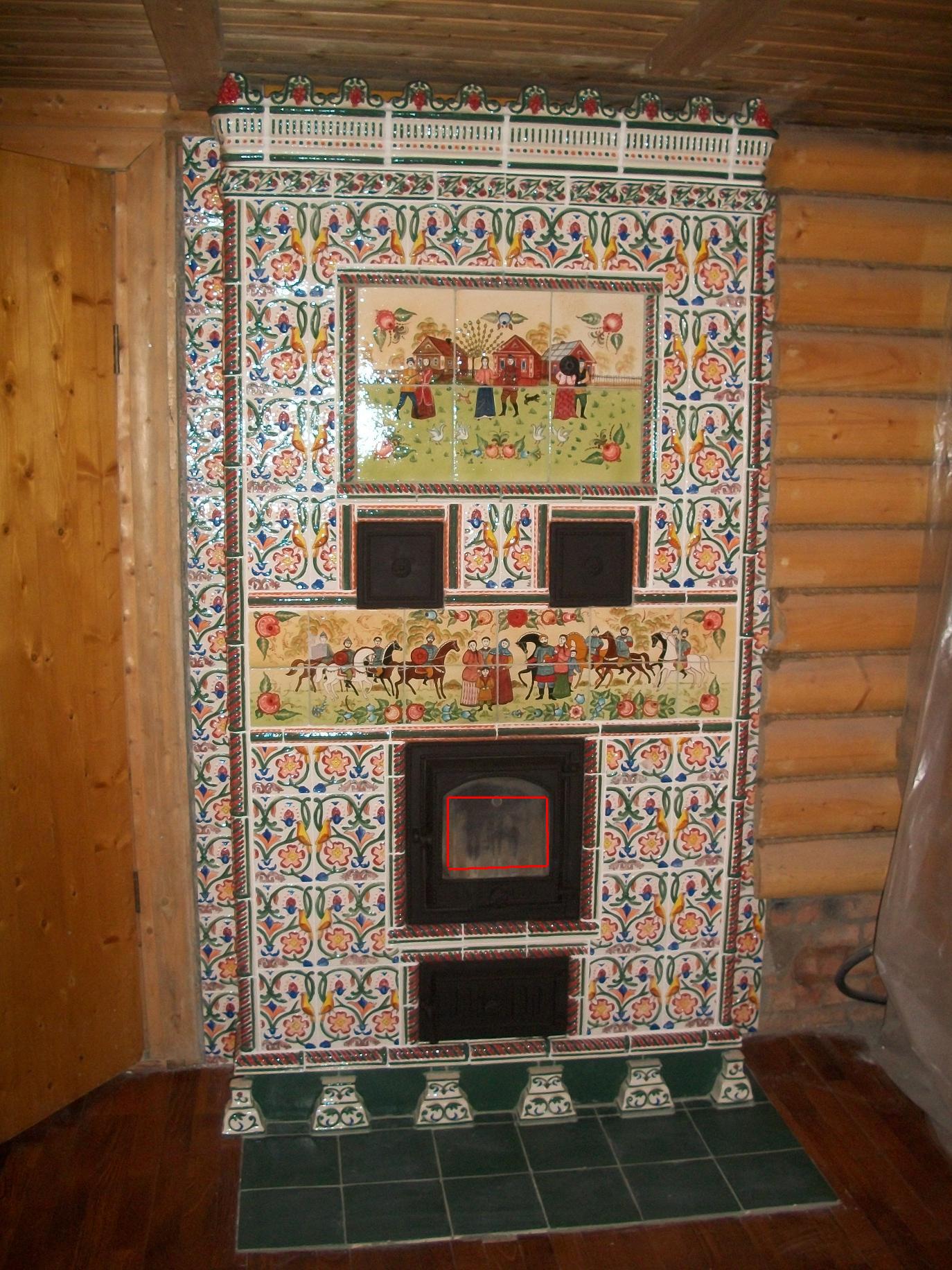

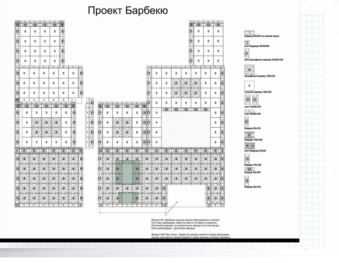

Андрей Алексеевич - если вопрос ко мне, то у каждого производителя есть несколько стандартных типоразмеров всех основных элементов и большая номенклатура доборников (карандаши, карнизы, углы, веревочки, пальцы и пр. пр.).
Снимаем размер с готовой конструкции и делаем в компе "раскладку" согласовывая с заказчиком цветовые, конструктивные, композиционные и фактурные решения. Если есть панно то это отдельная песня - заранее, при кладке решаем....чтоб ручка задвижки в голову персонажу не пришла))) как на фото.
Напишите почту в личку, скину ссылки

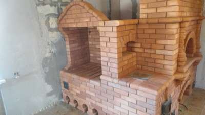

Сергей68, здравствуйте!

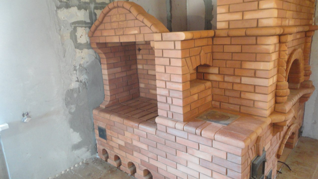

Я давно рассматриваю поэтапные фото вашей печи (что в самом начале темы), только сейчас заметил, что свод горнила имеет разную толщину (с уменьшением до 1/4 кирпича вверху) С какой целью это делается?
Деревенский Печеклад
Сообщения: 83
Регион: Вятский
СообщениеДобавлено: Ср 4 Ноябрь 2015, 10:17 Ответить с цитатойВернуться к началу
Где Вы увидели уменьшение толщины стенки горнила? Она как была везде 12 см так и осталась. Только для опирания на переднюю стенку были сделаны Г-образные кирпичи - в начале темы есть фото с этим моментом.

СообщениеДобавлено: Ср 4 Ноябрь 2015, 18:29 Ответить с цитатойВернуться к началу
Деревенский Печеклад писал(а):
Где Вы увидели уменьшение толщины стенки горнила?....
Увидел вот - пост от 1 августа фото DSC_1966.JPG. Да, нашел фото с вырезами в кирпичах. Все понял теперь.

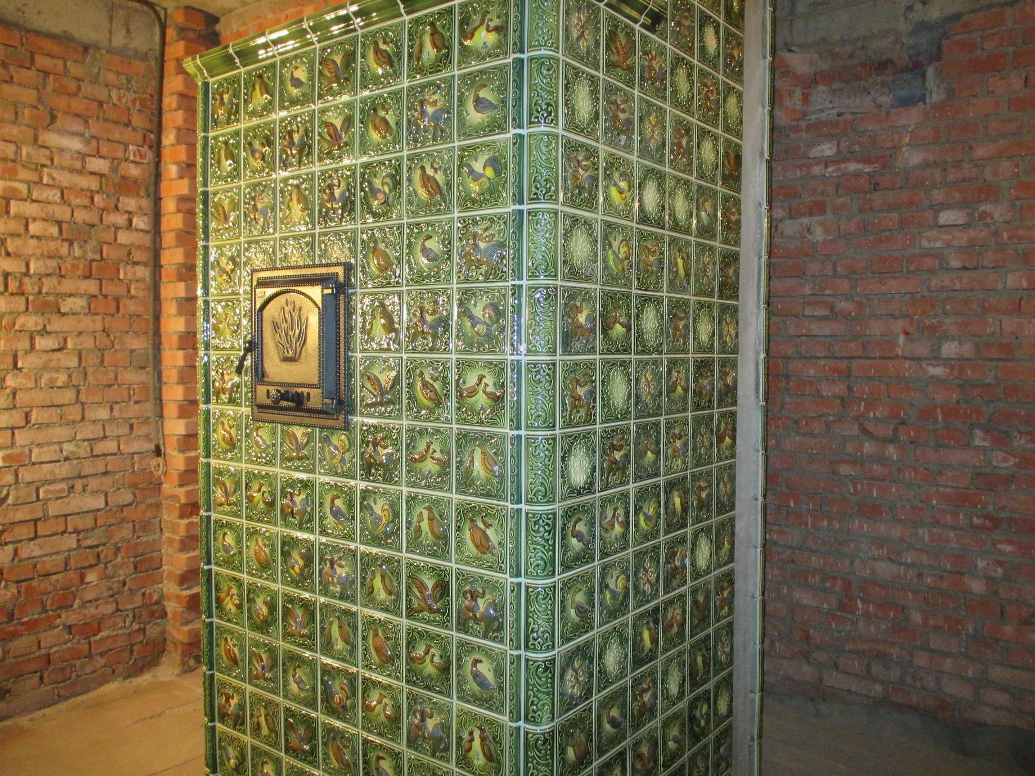

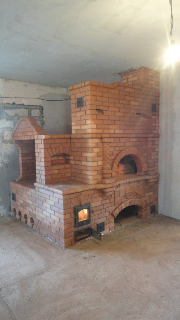

Сергей, вот и результат 1,5 месяца работы
89154805905
