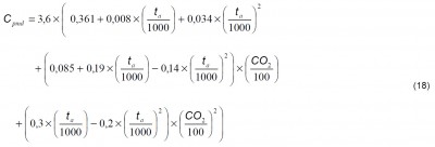

Хорошо, что формулу (А.15) правильно написали - исправили ошибку в немецком оригинале.
Но в то же время зачем-то наврали в формуле (А.18)... :D
Сообщения: 10154
СообщениеДобавлено: Сб 30 Январь 2016, 21:32 Ответить с цитатойВернуться к началу
Но в то же время зачем-то наврали в формуле (А.18)... Very Happy
Да вроде все правильно везде ...
3.6 умножаем на все, что за скобкой ... все на месте
А18 с немецкого оригинала
 Размер файла:  100.83 КБ
 Просмотров:  955 раз(а)

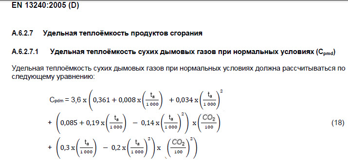

Сообщения: 6499
СообщениеДобавлено: Сб 30 Январь 2016, 22:05 Ответить с цитатойВернуться к началу
Здесь Вы правильно написали. Теперь сравните с новым ГОСТом.
Коэффициенты в нескольких местах зачем-то уменьшили в 10 раз...
Но у меня претензий нет. :D
Все равно никто пользоваться расчетами не будет.
А для общего знакомства печников с евронормами новый ГОСТ полезен и в этом виде.

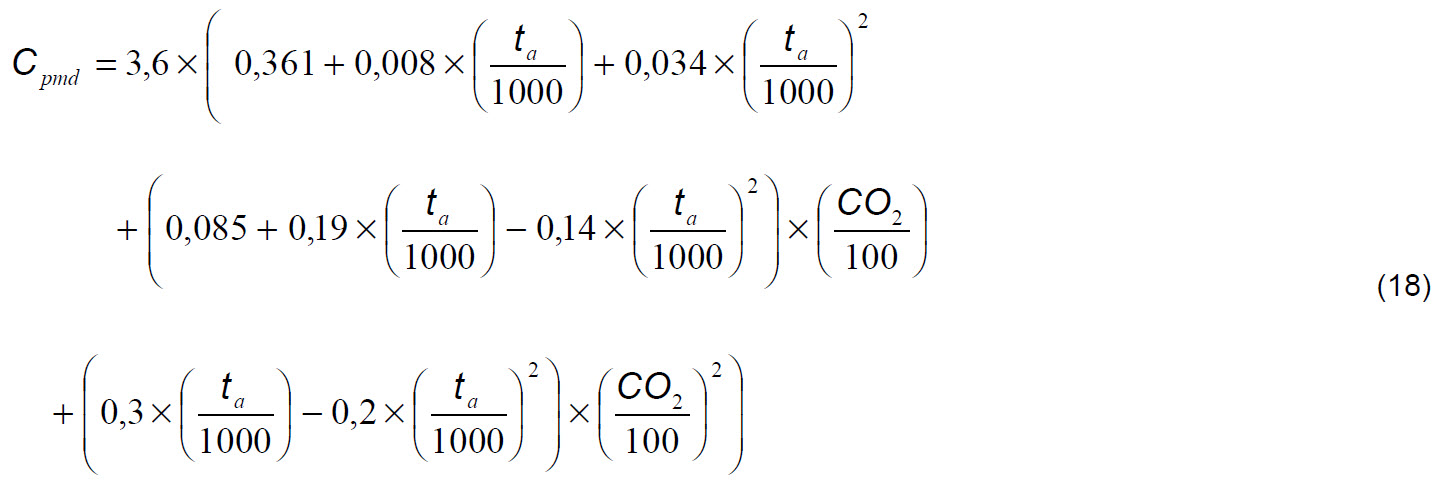

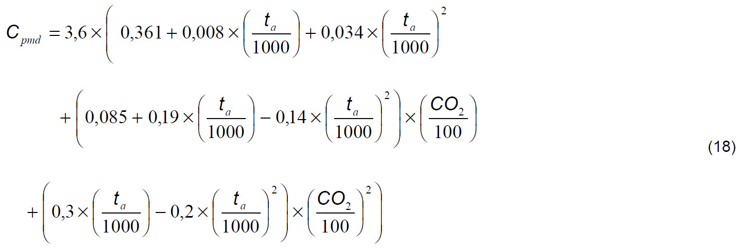

Сравните Вашу формулу с Вашими ГОСТами и с евростандартами.
вот скан с перевода, а выше был скан формулы А.18 с оригинала
как видим - все сходится
вот в печатном издание "Стандартинформ" расхождения
Согласитесь, ведь поправимо ... человеческий фактор, т.с.
 Размер файла:  78.42 КБ
 Просмотров:  893 раз(а)
Сообщения: 6499
СообщениеДобавлено: Чт 4 Февраль 2016, 19:15 Ответить с цитатойВернуться к началу
вот скан с перевода
Здесь при последнем СО2 есть квадрат. Это хорошо.
А вот коэффициенты, мне кажется, подумав, я бы все же уменьшил бы в десять раз.
Поскольку это аппроксимация температурной зависимости квадратичной формулой, и поправки должны быть маленькими.
То есть в ГОСТах про котлы, как мне кажется, написано не верно.
Да и вообще вся эта формула мне не нравится. :D
Поскольку теплоемкость СО2 при низких температурах ниже теплоемкости кислорода. То есть во второй строчке должен быть минус перед 0,085.
Надо бы попросить Бацулина разобраться с этой арифметикой.
А то четыре евростандарта и четыре ГОСТа - и всюду по -разному. Где правда?
Впрочем, надо бы попросту посмелее потребовать от Европы навести порядок.
Подготовить запрос от Госстандарта (Комитета по техрегулированию?) с претензией. :D
Делов то...
