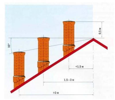

Здравия вам, до нового ещё далеко,я по поводу трубы хотел узнать,её так и вести вверх из пяти кирпичей или еще я читал распушку делать надо?Или без распушки можно,просто бетоном по бокам залить? Surprised Smile
СообщениеДобавлено: Ср 7 Октябрь 2015, 06:32 Ответить с цитатойВернуться к началу
можно и бетоном. тока его на чтото надо положить-зацепить. Самое простое- -просто оставляете между потолком и трубой зазор см 10, потом забиваете этот зазор слоем роквула или короб и засыпать керамзитом или даже песком. Лучше жесткий фасадный PAROCK. неестетичную щель в потолке закрываете полосками металла шириной большей чем 10. Лучше нержавейкой , но пойдет и оцинковка. такой способ выгоден при цейтноте как у вас ибо настоящая распушка потребует время, а так -просто гони трубу и всё. а щель---потом Sad
СообщениеДобавлено: Ср 7 Октябрь 2015, 07:59 Ответить с цитатойВернуться к началу
Печь без фундамента, вроде как временная. Лучше короб и забить минватой, с бетоном потом намаешься. Старайся швы потоньше, что-бы не высыпались. Ну и не теряй время, сразу суши печь, хоть лампу на 150 сунь.
Успевай, у нас уже снег лежит, а у вас поди и лужи замёрзли. Главное, как закончишь, резко не затапливай. Сначала надо просушить, а то вся работа насмарку. Печь достаточно большая, её и просушенную не сразу нагреешь, а сырую и нельзя.

Валер,у меня теплоизоляция есть ИЗОВЕР,она подойдет или какую то специальную надо?И еще какая должна быть высота трубы?А то старая выходила повыше через боровок на чердаке,а эта будет пониже, на боров у меня уже кирпича нет,хочу попробовать как кирпич кончится железную воткнуть чтобы повыше была.
А печь пока потихоньку так сохнет Smile долго ложу Surprised .Лампы у меня энергосберегающие,не знаю будет от них толк в просушке...
СообщениеДобавлено: Чт 8 Октябрь 2015, 06:09 Ответить с цитатойВернуться к началу
ИЗОВЕР стекловата, смотри, что-бы в дом не пылила. А так, до 250 градусов по Яндексу, пойдёт.
По трубе есть картинка, там в зависимости от расположения относительно конька крыши надо высоту трубы выбирать.
Энергосберегающими сушить, это уже черезчур экономично получается, не получится точно. Значит затапливай очень потихоньку, чуть протопил, прогорело, дай постоять часок другой перед следующей порцией, что-бы тепло разошлось по кирпичу. Кстати, кирпич мочишь?

мочить следует кладку чтоб реже расделывать и расшивать швы. летом-сохнут быстро, счас- не так. А еще намоченные кирпич лучше сцеплятся с раствором, кладка крепче. но это опять же касается в первую очередь напряжных мест и вообще более нагреваемых.Труба к таким не относится. Sad

Железную трубу тоже мотани сверху изовером, меньше засаживаться будет.
СообщениеДобавлено: Пт 9 Октябрь 2015, 07:08 Ответить с цитатойВернуться к началу
изовер вроде не очень то к температуре? видимо все таки роквул? Sad
СообщениеДобавлено: Пт 9 Октябрь 2015, 07:54 Ответить с цитатойВернуться к началу
Стекловата, конечно оно бы по феншую надо базальтовую. Но вы же сами говорили, тмпературы наверху уже не будет, а так до 250 градусов по теххарактеристике, негорючая. Главное, что-бы зазор оставил до дерева. Я де-то выкладывал. как предки строили, там вообще ни распушки, ни зазора, кирпич на дерево и печь русская.
