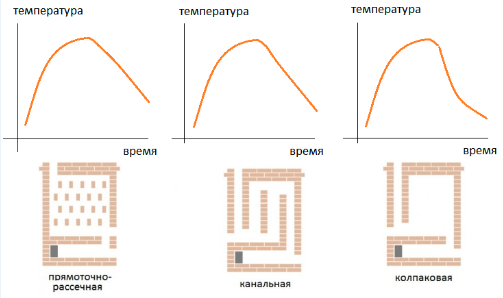

ветр писал(а):
Шура, Вы выложили таблицу температур на входе в трубу. Это важнейшее место в измерениях, показывает сколько тепла улетает в трубу.
Чтобы судить об эффективности печи в целом, одного графика температуры выхлопа недостаточно, требуется, как минимум, знать, сколько при этом сожжено дров и какой состав у выхлопа.
В данном случае, таблица и график показывают только характерное, для кирпичных печей, изменение температуры выхлопа в течение топки.
Тем не менее, по форме графика, всё же можно примерно судить о совершенстве конвективной системы.
Например: имеется три одинаковых по массе и габаритам, но разные по схеме движения газов, конвективно-теплонакопительных системы, в виде кирпичных щитков как на моей картинке выше( http://forum.stovemaster.ru/files/thumbs/t_2017_02_25_194436_114.jpg ). Эти три системы подключены к одинаковым топливникам.
Теперь, если протопить получившиеся печи одинаковым количеством дров, в одинаковом(нормальном) режиме и сделав замеры температуры выхлопа, можно составить графики. эти графики не покажут абсолютную эффективность каждой отдельной печи, но совершенно чётко покажут их сравнительную эффективность.
Все три графика будут иметь явно выраженный пик, причём, слева от пика, графики будут мало чем отличаться друг от друга, а вот правее пика, графики будут заметно отличаться(см схему во вложении).
Так вот, участки графиков правее пика, показывают, что потери тепла, с уходящими газами, сильнее всего у конвективной системы с прямоточно-рассечной схемой.
 Размер файла:  63.59 КБ
В теплоёмких печах улёт в трубу не является важнымм показателем, а показателем для скорости нагрева печи вообще не имеет значения, как ни странно. Важен там только один единственный показатель-температура.
Действительно, странно. Smile
"температура"(горения) является важным, но не единственным показателем эффективности.
"температура"(выхлопа) является важным, но не единственным показателем потерь.
Самый тупой показатель эффективности/потерь который я слышал, это показатель "сарая/дровника". Который зависит не столько от печи как от совокупности условий эксплуатации печи.
Дожили...
Если из 10 единиц тепловой энергии в трубу улетают 5,6,7, это не важно??
На самом деле, вопрос довольно интересный.
Среди некоторых печников стало модным хвалится низкой температурой выхлопа, заявляются значения в 150*С и даже в 120*С.
А тот же Жирнов вон, заявляет: главное, чтобы температура выхлопа была максимально возможная, тогда мол и печь хорошо прогреется и в сарае дров к весне больше останется.
И то и другое, конечно же, примитивные маркетинговые ходы, т.е. рекламные басни.

Вася. Оставим турбулентости и газодинамику, простой пример:
Из точки А в точку В необходимо переместить жидкость.
Есть два предмета стакан и сито.
Какой из них вы выберете?
Просто, без оговорок на толщину сита или объем стакана, на расстояние перемещения и т.п.
Теперь представим, что необходимо обогреть помещение...)))
Ну да, и в этом её плюс, пусть и не для всех. В таком режиме печь скорее развалится от старости, чем перестанет тянуть. Нет в ней возможности саже нарасти. А не чистить печь для некоторых заказчиков весьма существенный плюс и может перевесить минус из потерь. Кстати, есть ли какие то прикидки о их количестве, в дровах разумеется. Ну или в ботинках, есть у меня такой клиент. Любит он тащить в печку всякую дрянь, вот хоть кол ему на голове вытеши. С такой печью ему подольше придётся повозиться, что бы её угробить, чем с канальной. К слову, ну и канальную печь Вы нарисовали, меня за такую мои наставники в угол бы поставили. Это я не к тому, что работать не будет, просто у нас так не строят. Впрочем это не важно, да и за чем это знать, когда есть колпаковые печи. Вот про них или про то что у ваших иной раз колпаками называется, ну его на фиг, во избежание. Есть с кем в жизни о том поговорить.
Это какая то нелепая шутка что ли?
Разве для кого то может быть полезен чрезмерный расход дров и неудобства в обслуживании?
К тому же, если придерживаться советов и наставлений самого Жирнова при строительстве и эксплуатации таких печей, то это просто ещё и опасно!
Сажа нарастает в любых нормальных кирпичных печах!
Чистить придётся всё равно, а вот с чисткой, у печей, которые строит Жирнов и немногочисленные его подражатели, довольно известные проблемы.

internet_pechnik писал(а):
...Высокая на выхлопе означает что этот высоконагретый воздух проходит через конвективку,причем не просто порция проскочила и улетела а охначает постоянный поток. Т.е. вся конвективка за время топки обрабатывалась этой высокой температурой. Конечно для этого ты должен поверить что этот горячий воздух раасредоточился равномерно
Чтобы не писать такую вот ахинею, хоть разок замерь температуру выхлопа тех печей, которые ты делал под руководством Жирнова, составь график и внимательно на него посмотри.
а смысл? главное что печь нагрелась быстрее. И всё благодоря повышенной температуре.
СообщениеДобавлено: Вт 7 Март 2017, 11:34 Ответить с цитатойВернуться к началу
Объясни тогда, с какого хлеба, температура в прямоточно-рассечной печи вдруг станет повышенной, т.е. выше чем в других печах?
