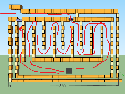

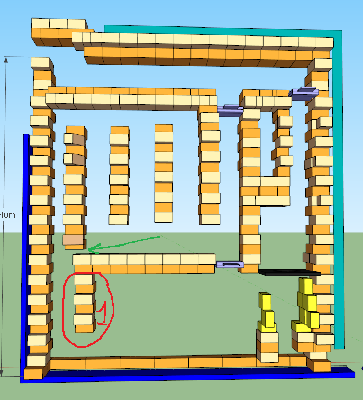

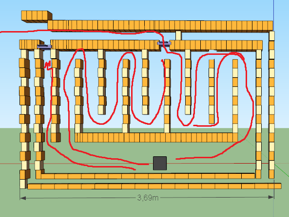

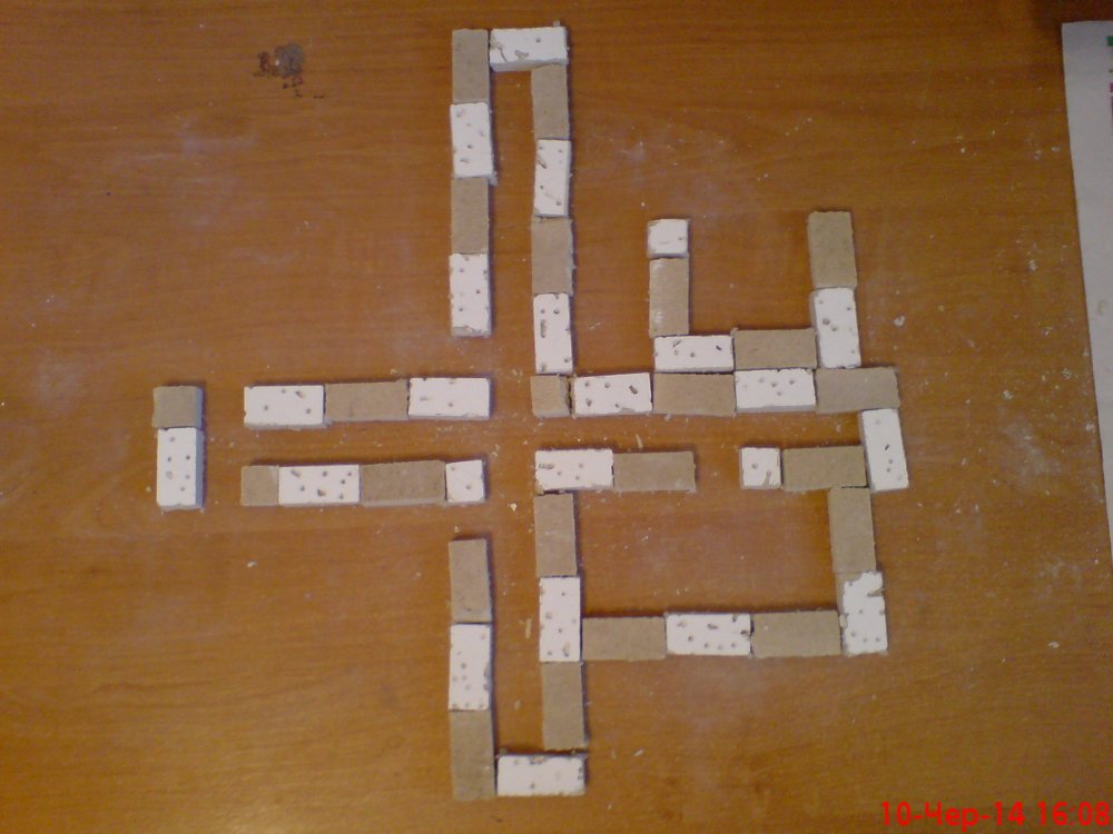

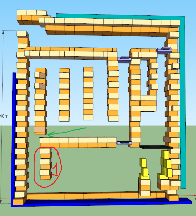

Обьясните как при такой схеме - могут быть холодные провалы -в нижней зоне комфорта. И что такое -спотыкачь -хоть знаете.?
Печь - это душа дома!!!
 Размер файла:  88.24 КБ
 Просмотров:  564 раз(а)
 Размер файла:  44.65 КБ
 Просмотров:  554 раз(а)
 Размер файла:  71.13 КБ
 Просмотров:  535 раз(а)
Последний раз редактировалось: Вогнистый Владимир (Вс 3 Декабрь 2017, 23:25), всего редактировалось 1 раз

А не кто Вам блюдечко с голубой каемочкой - не покажет. Если у современных проектировщиков - от силы практика -три печки. И то -самый отстой и по чужим проектам.

Товарищ"Володя"..!
Я уже Вам продиагностировал эти Ваши эскизы и в-обоих нашёл"косяки".....
Жизнь вынуждает меня "врубАться"в-эту печную"абракадабру" и Я уже могу отделять"мух от-котлет".... rtfm
ВованЕ
Сообщения: 680
Регион: ЛитвА
СообщениеДобавлено: Вс 3 Декабрь 2017, 23:56 Ответить с цитатойВернуться к началу
Товарищ"Володя"..!
Ещё раз по-Вашим проектам...
...в-верхнем проекте холодная"середина"
...в-нижнем проекте весьма низкая"горячая нижняя зона"....даже"Яйца"будут мёрзнуть возле такой печи.....верхняя зона умеренно-прохладная, не комфортная, зимой неуютно возле этой печи.... bog

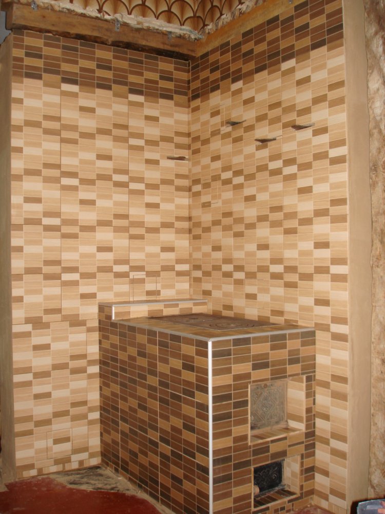

Диагностика вещь хорошая. Теория -тоже. Но. Практика -критерий Истины. Жду от Вас - угловую камино печь с крыльями . Хотя бы в таком варианте.
 Размер файла:  114.41 КБ
 Просмотров:  557 раз(а)
 Размер файла:  91.42 КБ
 Просмотров:  537 раз(а)
Последний раз редактировалось: Вогнистый Владимир (Пн 4 Декабрь 2017, 00:16), всего редактировалось 1 раз

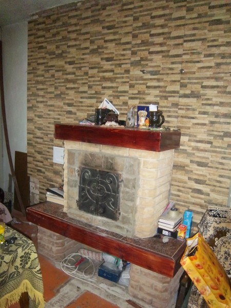

Вставте стеклянную дверку и будет Вам -счастье. Надеюсь Вам другие -помогут.
 Размер файла:  113.58 КБ
 Просмотров:  578 раз(а)

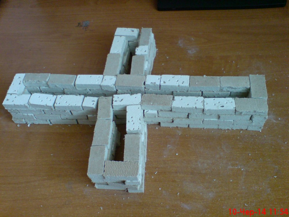

Товарищ"Володя"..!
Опять выклАдываете свой этот"Крест"неЖизнеспособный..?
Проект совершенно"убитый"......не-обижАйтесь....... Mad

СообщениеДобавлено: Пн 4 Декабрь 2017, 00:22 Ответить с цитатойВернуться к началу
ВованЕ писал(а):
Товарищ"Володя"..!

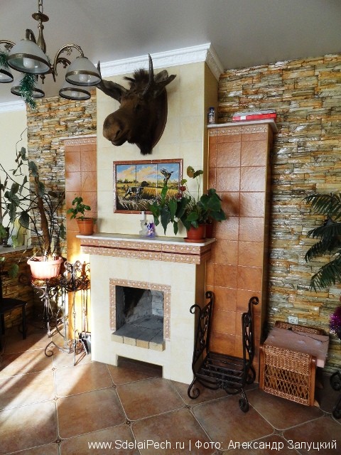

Уже одну зиму пережила и Магарыч -выпили.
 Размер файла:  134.56 КБ
 Просмотров:  552 раз(а)

У заказчика - другое мнение. Вот прислал по новой почте. Поблагадарил. От Всей души.
 Размер файла:  114.44 КБ
 Просмотров:  573 раз(а)

Элементарный анализ Вашего"КрестА"выявляет множество нареканий....для-заключительного определения не-требуется даже строительство"опытной модели"данного проекта....
Канальная схема совершенно неСпособна обеспечить приемлемый уровень КОМФОРТА......Аминь......
Ваш клиент-заказчик неАдекватно оценивает данную печь,поскольку она не-в-состоянии обеспечить РАВНОМЕРНОСТЬ и минимальную ВЫСОТУ комфортного проживания.... bog
