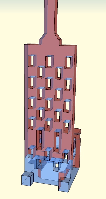

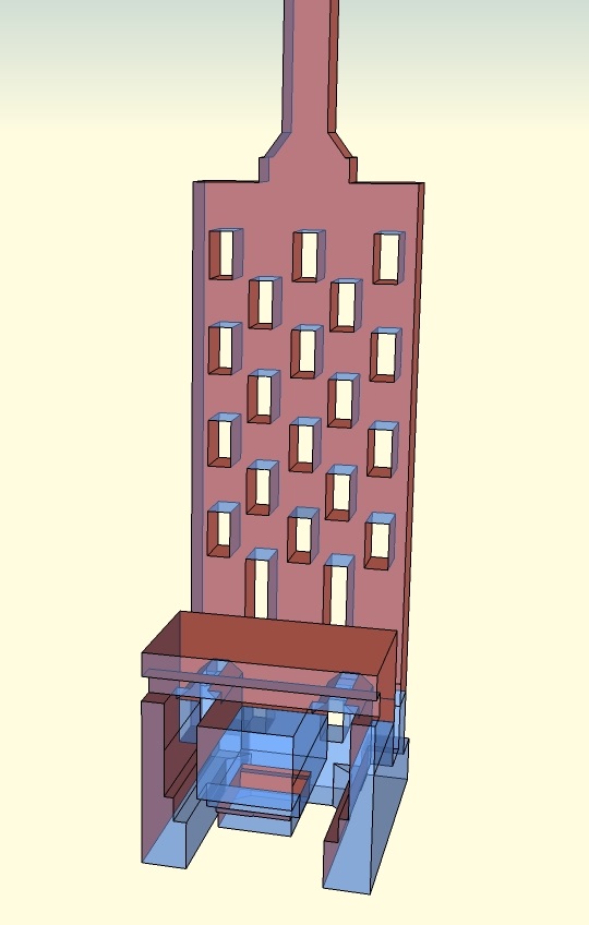

В Sketchupe можно даже построить геометрическую модель внутренних каналов в плите со щитком с рассечками.
 Размер файла:  57.74 КБ
 Просмотров:  617 раз(а)
 Размер файла:  65.52 КБ
 Просмотров:  438 раз(а)

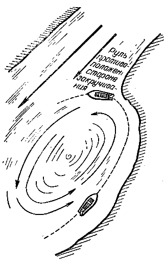

В такой геометрии вихри могуть быть, когда есть резкое расширение. В реке , например, это называется суводь.
Можно ведь взять простую геометрическую модель, да посчитать. Хотя бы просто, ящик плоский, а в нем выступы в шахматном порядке.
 Размер файла:  8.89 КБ
 Просмотров:  13907 раз(а)
 Размер файла:  167.79 КБ
 Просмотров:  418 раз(а)
Вода не газ.

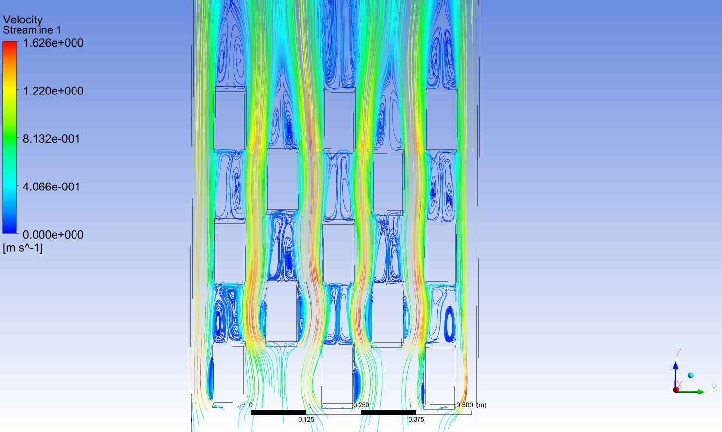

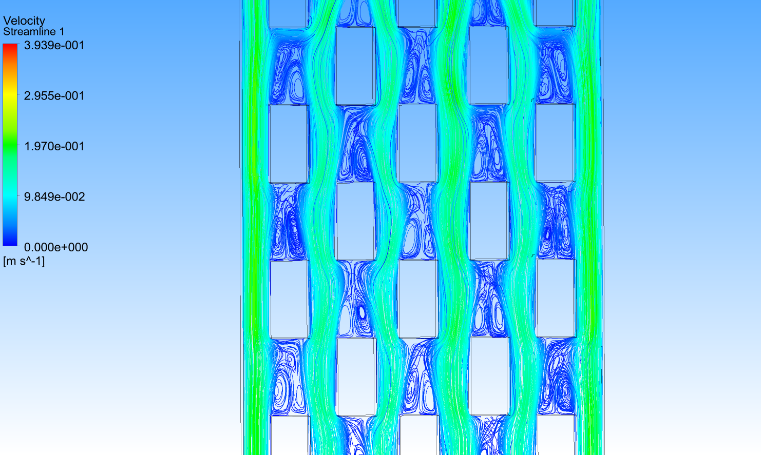

Интересно, ту модель(картинка FLU.jpg), которую вы показали выше, можно считать жирновской или это ваша собственная разработка?
Печман
Зарегистрирован: Ср 8 Март 2017, 22:47
Сообщения: 14
Регион: Россия
СообщениеДобавлено: Пн 13 Март 2017, 17:45 Ответить с цитатойВернуться к началу
Размеры точно взяты из модели Sketchup плиты с рассечками, которая гуляет в интернете, предположительно Жирнова.
Вода конечно не газ.
Но в данной геометрии автор возможно добивался того, чтобы были условия для возникновения вихрей. Хорошо это или плохо для печи, в данных условиях, я не знаю
Вихри , даже в маловязкой среде образуются там , где скорости весьма близких слоев среды резко различаются по
величине, где градиент скорости велик на небольшом расстоянии.
Когда газ идет вдоль рассечки, а потом резкое расширение русла, например.
Есть 16.2 fluent. Можно и в 17.1 сохранить. Проекта как такового еще нет, все сырое, сетка не идеал, да и опыта нет в «погорельных» моделях.Smile Надо советоваться еще со знающими товарищами. Есть пока только геометрическая модель .
 Размер файла:  555.41 КБ
 Просмотров:  645 раз(а)

П.С. Занятная картинка. На снимках тепловизора у Борисыча на ФХ просматривается диагональный прогрев печи на диагонале топка-труба. Может скорость или сила потока разные, может и диагональные потоки, а может ещё что-то. А то у Вас печь, как канальная получается.
Эта картинка это скорости, а не температура .материал не газ , а просто вода. С температурой не решал.
Оказалось, что это просто вода.
Почему же не газ, почему скорость такая меленькая, почему температуры нет? Ну и к чему такие странности?
