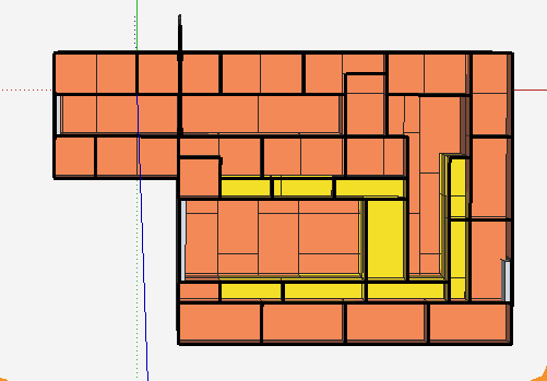

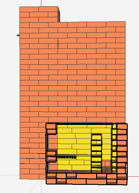

разрез

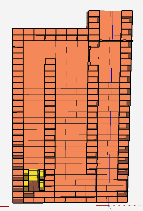

СообщениеДобавлено: Пн 22 Август 2016, 20:48 Ответить с цитатойВернуться к началу

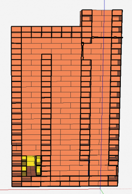

разрез

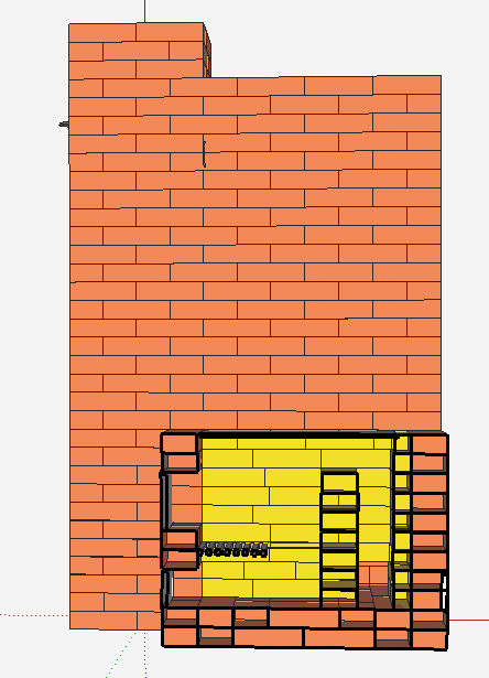

СообщениеДобавлено: Пн 22 Август 2016, 20:49 Ответить с цитатойВернуться к началу

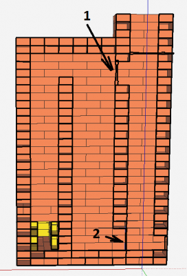

разрез

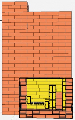

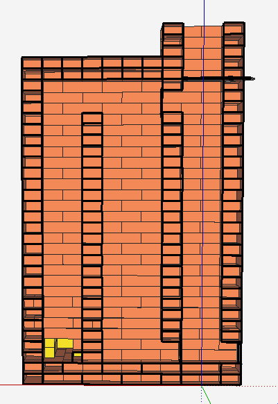

СообщениеДобавлено: Пн 22 Август 2016, 21:11 Ответить с цитатойВернуться к началу
khmylev писал(а):
разрез

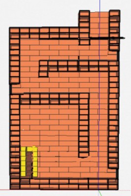

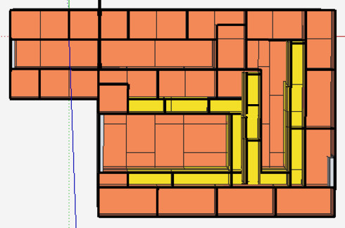

Уж лучше тогда сделать так:
 Размер файла:  44.12 КБ
 Просмотров:  573 раз(а)
 Размер файла:  50.21 КБ
 Просмотров:  569 раз(а)
 Размер файла:  41.42 КБ
 Просмотров:  556 раз(а)
СообщениеДобавлено: Вт 23 Август 2016, 05:28 Ответить с цитатойВернуться к началу
khmylev писал(а):
разрез
вцелом пойдет, тока высоту подвертки в щитке(там где опять какаято задвижка ненужная,у вас наверно запас задвижек образовался) и дырку в щиток от плиты увеличить. А вообще если повернуть плиту на 180 град то получится гориз.канал по низу, в 4 ряда,как у меня на рисунке. Это увеличит прогрев низа и уменшит длину вертик.каналов.

СообщениеДобавлено: Вт 23 Август 2016, 06:29 Ответить с цитатойВернуться к началу
khmylev писал(а):
разрез
В этом варианте, насколько я понимаю, нет варианта летнего и зимнего варианта. Щиток будет максимально нагреваться всегда. Поскольку мы иногда готовим на печи летом, хотелось бы иметь и летний вариант.

СообщениеДобавлено: Вт 23 Август 2016, 06:38 Ответить с цитатойВернуться к началу
internet_pechnik писал(а):
khmylev писал(а):
разрез
А на сколько увеличить высоту подвертки и дырки в щиток от плиты?
СообщениеДобавлено: Вт 23 Август 2016, 08:14 Ответить с цитатойВернуться к началу
из плиты-высота в 4 ряда, подвертка в щитке -в 3. Понятно с закруглением
СообщениеДобавлено: Вт 23 Август 2016, 08:34 Ответить с цитатойВернуться к началу
khmylev писал(а):
khmylev писал(а):
разрез
Он просто не показан.

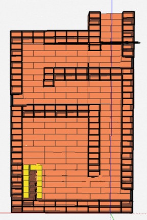

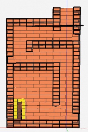

СообщениеДобавлено: Ср 24 Август 2016, 08:09 Ответить с цитатойВернуться к началу
Надеюсь я теперь все правильно понял)
 Размер файла:  16.2 КБ
 Просмотров:  584 раз(а)
СообщениеДобавлено: Ср 24 Август 2016, 14:12 Ответить с цитатойВернуться к началу
всеравно ж какая то задвижка внизу у подвертки торчит,это что паранойя такая? нафиг она там нужна?
На рисунке прямая задвижка в 3 ряда чего не бывает. А вообще я б выход из плиты надо делатб ,ол шим,шире и выше. Я б лучше топку укоротил или выкинул ту доп.попереную стенку шамотную. Над чтоб там ДГ как можно менше сопротивлпния ис.пытывали.
На днях буду дома,покажу

СообщениеДобавлено: Ср 24 Август 2016, 15:55 Ответить с цитатойВернуться к началу
По поводу задвижек: насколько я понимаю, летний вариант - 1 открыта, 2 закрыта; зимний вариант - 1 закрыта, 2- открыта.
Или при открытой задвижке 1, ДГ не пойдут вниз и 2 тогда не нужна?
 Размер файла:  11.46 КБ
 Просмотров:  577 раз(а)
СообщениеДобавлено: Ср 24 Август 2016, 17:26 Ответить с цитатойВернуться к началу
да не нужна вовсе
khmylev
Зарегистрирован: Ср 17 Август 2016, 12:29
Сообщения: 21
Регион: Красноярск
СообщениеДобавлено: Ср 24 Август 2016, 19:13 Ответить с цитатойВернуться к началу
Насчет задвижки внизу - уберу))
Топку на полкирпича тоже можно сделать короче. За счет этого выход из топки в щиток будет шире. Этот выход сделать еще выше? На в 4 ряда? На сколько тогда увеличивать?
Поперечную шамотную стенку можно сделать пониже. Если ее выкидывать, то есть вероятность того что дрова могут упасть в выход из топки в щиток.
СообщениеДобавлено: Ср 24 Август 2016, 19:19 Ответить с цитатойВернуться к началу
пониже не надо.
