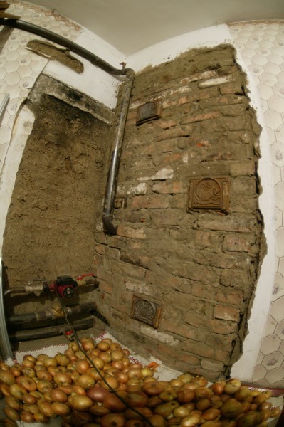

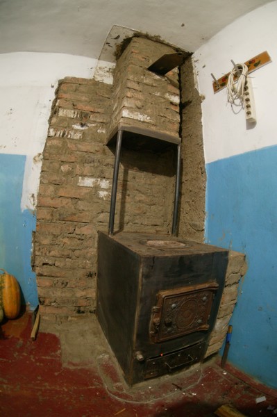

СообщениеДобавлено: Чт 17 Ноябрь 2016, 15:18 Ответить с цитатойВернуться к началу
вот фото. не знаю насколько это информативно. на мой взгляд конструкция самая примитивная - буржуйка в водяной рубашке, вот как это называется :-)))))) она и взорвалась...
 Размер файла:  89.12 КБ
 Просмотров:  581 раз(а)
 Размер файла:  72.82 КБ
 Просмотров:  592 раз(а)
Сообщения: 6776
СообщениеДобавлено: Чт 17 Ноябрь 2016, 15:26 Ответить с цитатойВернуться к началу
Знаком такой деревенский самострой. На угле нормально работает -только каналы от сажи надо очищать раз в месяц. И расход угля ,увы, в два раза больше- если такую же площадь отапливают без такого котла.Дым всегда не прозрачный валит из трубы. Без котла -прозрачный -после разогрева топки. Да и вонючий дым -потому что много не сгоревших летучих компонентов угля летит в трубу.

СообщениеДобавлено: Чт 17 Ноябрь 2016, 16:04 Ответить с цитатойВернуться к началу
То, что Вы видите и критикуете на фото, Виктор, это по меркам современной деревенской нищеты даже не плохо. Базовый вариант на селе - кособокая печурка хрен знает какого года постройки, без намека на какую-либо конструкцию и которой котел даже во сне не привиделся. Не знаю уровня доходов Ваших клиентов, но таковы реалии российского села 21 века - нищета и партизанщина.
А мы вот эту печурку дровами топим, это для ее конструкции еще хуже, чем уголь? В этом году получилось так, что дрова на зиму лиственичные, это плохо? Правда, что лучшие из доступных - березовые?

Сообщения: 6776
СообщениеДобавлено: Чт 17 Ноябрь 2016, 17:40 Ответить с цитатойВернуться к началу
Да мне прекрасно известны реалии и факты деревенской нищеты. Почти каждый выходной вижу эти реалии.И эти реалии нищеты ещё идут с ХХ века. И что же мне советовать строить кособокие печки и малоэффективные печки? Вы же здесь ищите советов профессионалов? Или деревенских печников забулдыг? -которые в этой теме высказывают негативные мнения обо мне -что мне всё это незнакомо. Я застал 60-е годы в деревне -тоже было и в то время. Такие же кособокие печки, в домах чуть побогаче ещё и с водяным отоплением. Я в своём доме мог это позволить -когда стал жить в городе и зарабатывать сам. А вообще посоветовал моим оппонентам прочитать Теодора Драйзера "Американская Трагедия". Там хорошо описано как происходит деградация людей. Бывает нищету не избежать. А бывает лень опускает человека в нищету. И вы не представляете какая жизнь в деревнях была при "развитом социализме" в деревнях в 50-е-60-е годы. Люди даже мыло варили сами себе из отходов после забоя скота, сахар сами варили из свеклы. Даже электричество разрешалось жечь только не более трёх лампочек на 40вт в доме. Даже ни одной розетки не разрешали подключать. Радиоприёмник электрик без вилки подключал напрямую в сеть.Домашние уроки в 1-ом классе делал при керосиновой лампе. Денег в колхозах почти не платили. Одевались из продаж на рынке в городе выращенных в своём подсобном хозяйстве продуктов. Что может знать этот furbu? -чтобы делать какие то выводы. Он хоть деревню видел?
