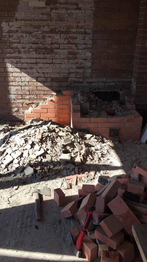

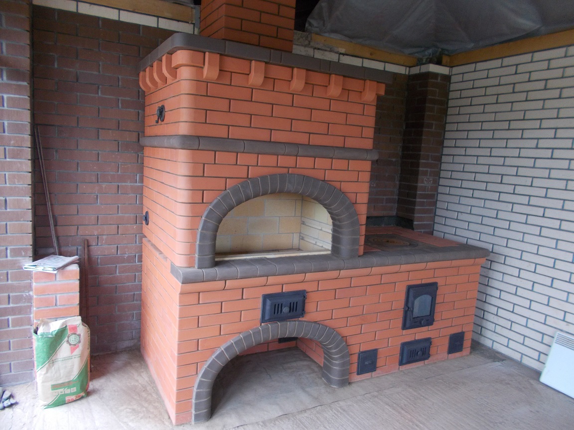

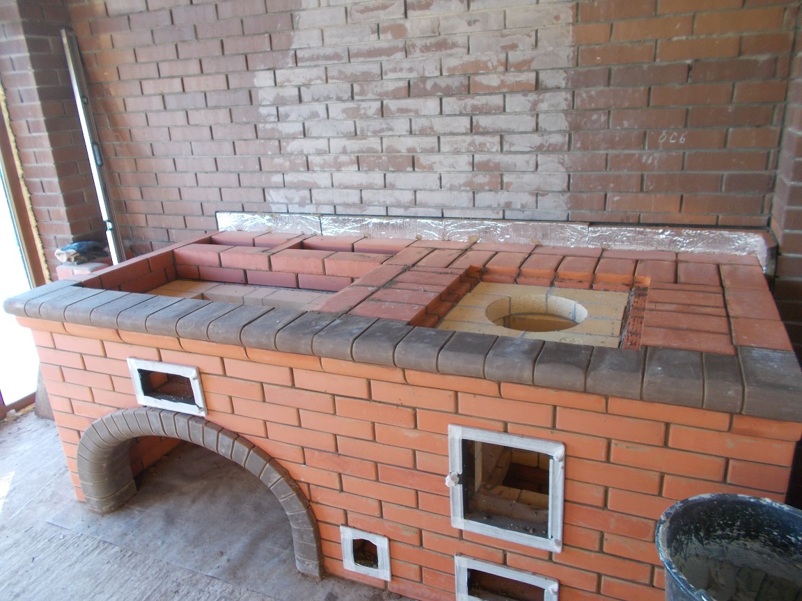

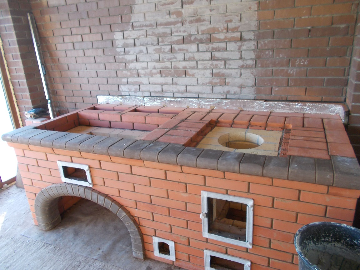

Перестроили печку. Получилось вот так. К сожалению, не смог участвовать в разборе старой печи, поэтому фото тех внутренностей нет. Печь стояла прижатой вплотную к внешней стене, без изоляции. Стена в пол-кирпича здорово промерзала зимой, покрываясь инеем изнутри. Труба так же была приклеена к деревянной обвязке крыши.

СообщениеДобавлено: Чт 11 Май 2017, 05:04 Ответить с цитатойВернуться к началу
Михаил, красота!
А вытяжка над казаном? Передумал?
Михаил Фадеев
Сообщения: 572
СообщениеДобавлено: Чт 11 Май 2017, 10:37 Ответить с цитатойВернуться к началу
Да, вытяжка не "сложилась". Громоздко получалось. Андрей (заказчик) собирался вытяжной вентилятор в стену вставить.

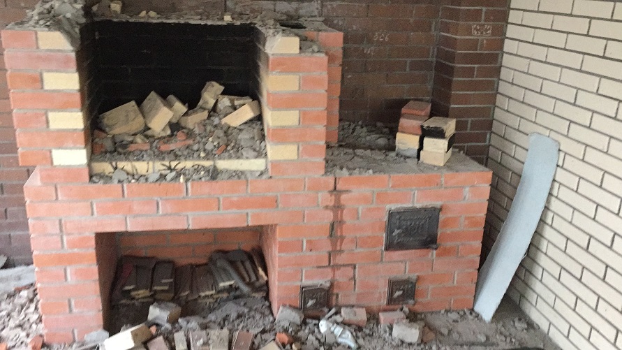

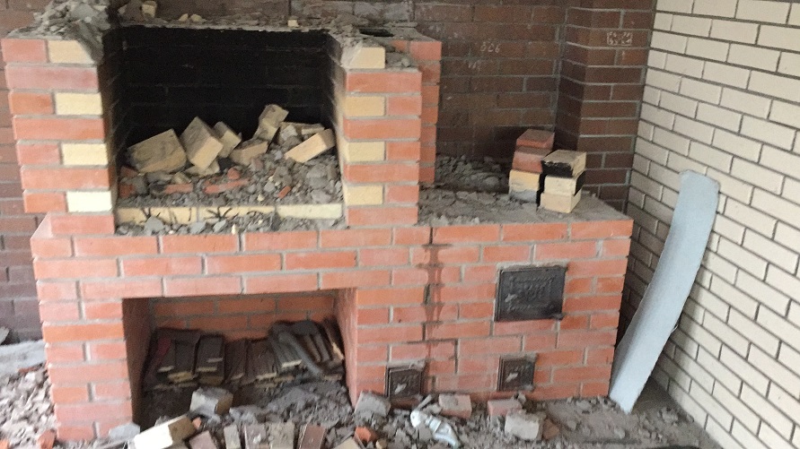

Прислал фото разбора печи. Виден канал от казана. Выход из топки был от колосника на всю высоту. Без подвёртки сразу в дымосборник. Однако, заказчик говорил, что казан удавалось нагреть.
Печник был пожилой человек, за 70, и уже умер, так что обсуждать его не стоит.
