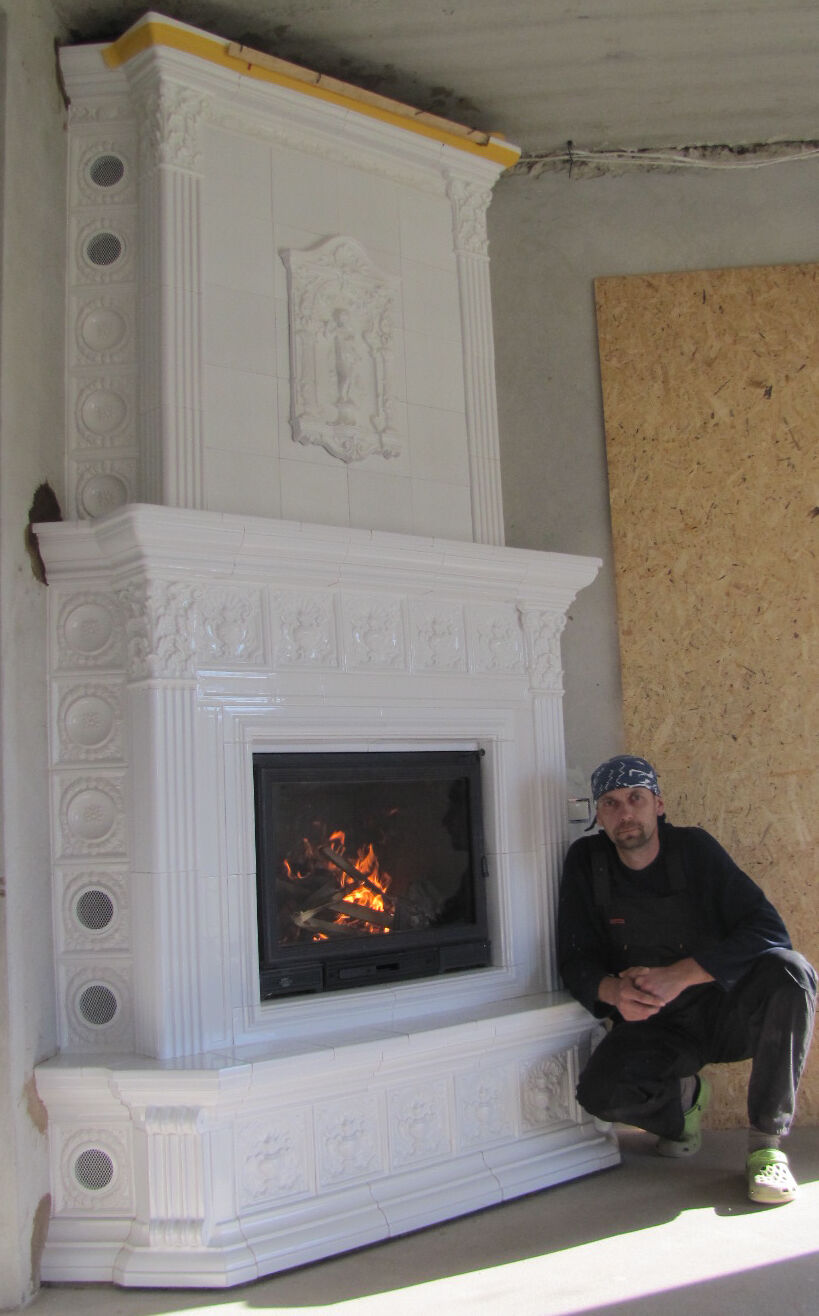

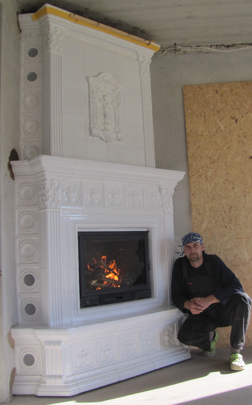

дядя Миша
Сообщения: 203
СообщениеДобавлено: Пн 23 Январь 2017, 18:43 Ответить с цитатойВернуться к началу
Работал с такими. Действительно качество отменное. Геометрия приятно радует.
печи, камины,
Михаил Горелько
 Размер файла:  130.4 КБ
 Просмотров:  872 раз(а)
Евгений Романов
Сообщения: 620
СообщениеДобавлено: Пн 23 Январь 2017, 23:26 Ответить с цитатойВернуться к началу
Красиво.

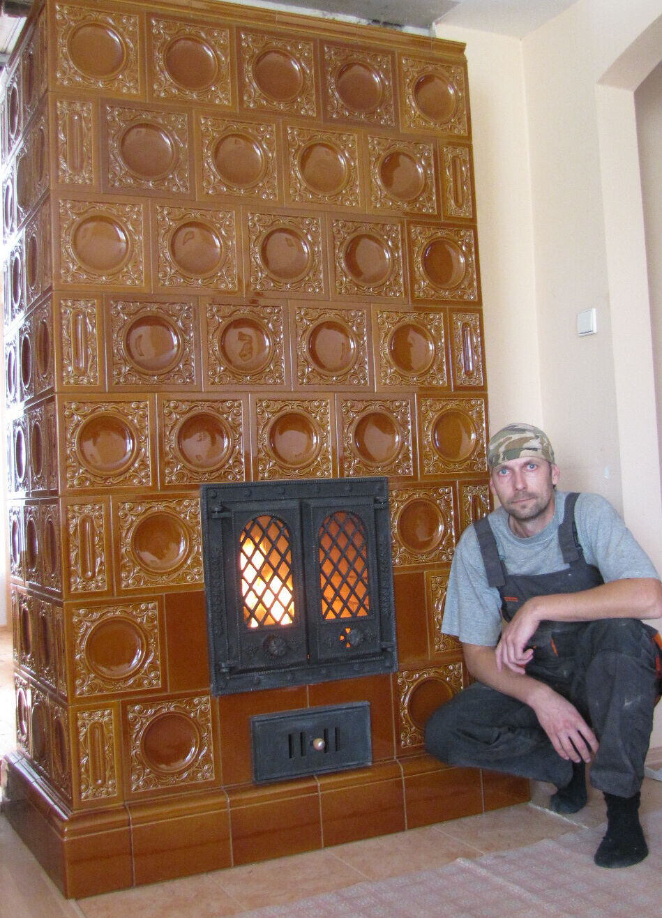

Миша, а облицовку набирали сами из каталога или была уже куплена?
дядя Миша
Сообщения: 203
СообщениеДобавлено: Вт 24 Январь 2017, 07:48 Ответить с цитатойВернуться к началу
Готовый комплект уже был куплен и ждал монтажа.
печи, камины,
Михаил Горелько
дядя Миша
Сообщения: 203
СообщениеДобавлено: Вт 24 Январь 2017, 09:30 Ответить с цитатойВернуться к началу
Еще одна, той же мануфактуры. Одна проблемс: материал брался из остатков, на скидке, поэтому цветовая гамма пляшет. А я на это сразу не глянул и собрал, надо было все разложить на полу и отобрать. Прш прщ. Косяк маленько.
