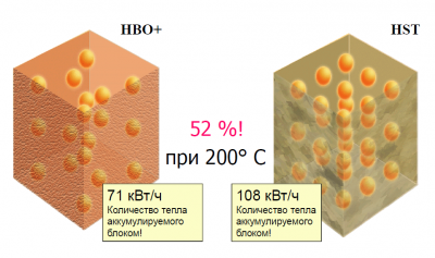

Владимир Солин писал(а):
09.02.2013
Есть такое понятие - температура насыщения. Могу ошибаться с терминами.
Скажем воду в бытовых условиях не нагреть выше 100 градусов. Этим пользуемся в регистрах.
У красного кирпича тоже есть такой предел. И у шамота. Так вот шамот можно разогреть выше красного и накопить в нем тепла больше.
И этим мы активно пользуемся применяя шамотную футеровку.
Объёмная теплоёмкость характеризует способность данного объёма данного конкретного вещества увеличивать свою внутреннюю энергию при изменении температуры вещества.
Объёмная теплоёмкость отличается от удельной теплоёмкости, которая характеризует способность единицы массы данного вещества увеличивать свою внутреннюю энергию при изменении температуры. Можно преобразовать удельную теплоёмкость в объёмную путём умножения удельной теплоёмкости на плотность вещества.
С=Р*с
Р - плотность вещества
с - удельная теплоемкость
Удельная теплоемкость шамотного кирпича и керамического красного примерно одинаковая - 0.88 кДж/кг*К
Плотность кирпича примерно одинаковая - 1850 кг/м3 (3,7 кг/шт)
В этом случае теплоемкость шамотного и красного кирпича одинаковая - 1650-1750 кДж/м3*К
Следовательно, шамотный кирпич накопит столько же тепла, сколько и красный при одной и той же температуре.
В нашем случае, с применением стандартного шамота и кирпича м200 (Витебск) никакого выигрыша не получаем.
Но.
Ведь можно поменять плотность шамотного материала и тогда мы накопим больше тепла.
Используя европейский шамот можно на этом выиграть (см. вложение).
Компания Вольфсхойер так же предлагает различные марки шамота, на которых уже можно сохранить на 50% больше энергии - это шамот марки HST.

СообщениеДобавлено: Вт 10 Январь 2017, 20:32 Ответить с цитатойВернуться к началу
обидно, картинка с ошибочкой, ватты - еденица мощности

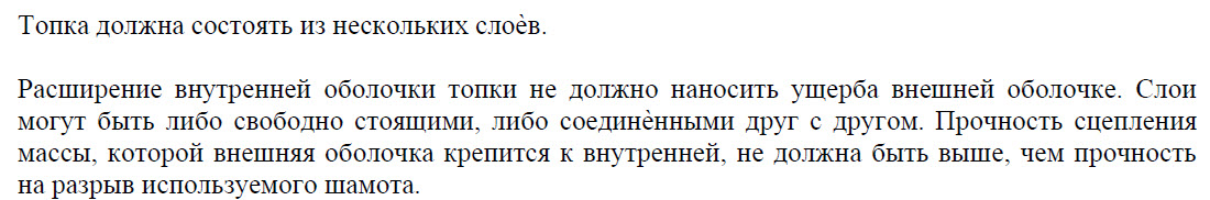

СообщениеДобавлено: Чт 2 Февраль 2017, 22:09 Ответить с цитатойВернуться к началу
"топология топок" доходит до абсурда ...
уже для уменьшения "внутренних потерь" (термин от потомственных) топка делается на ребро в 65 мм (!)
Так делать нельзя (!) тем более, что сверху ставится еще и ХК.
После подвижек кирпича там надо будет только полностью перебирать печь.
Рекомендации ТРОЛ по обустройству топок индивидуального изготовления см. вложение
*за футеровку шамотом стенок говорить не приходиться - ошибка проекта, поскольку чем тоньше материал, тем быстрее он нагреется и меньше накопит тепла. Большинство энергии уйдет транзитом.
 Размер файла:  101.59 КБ
