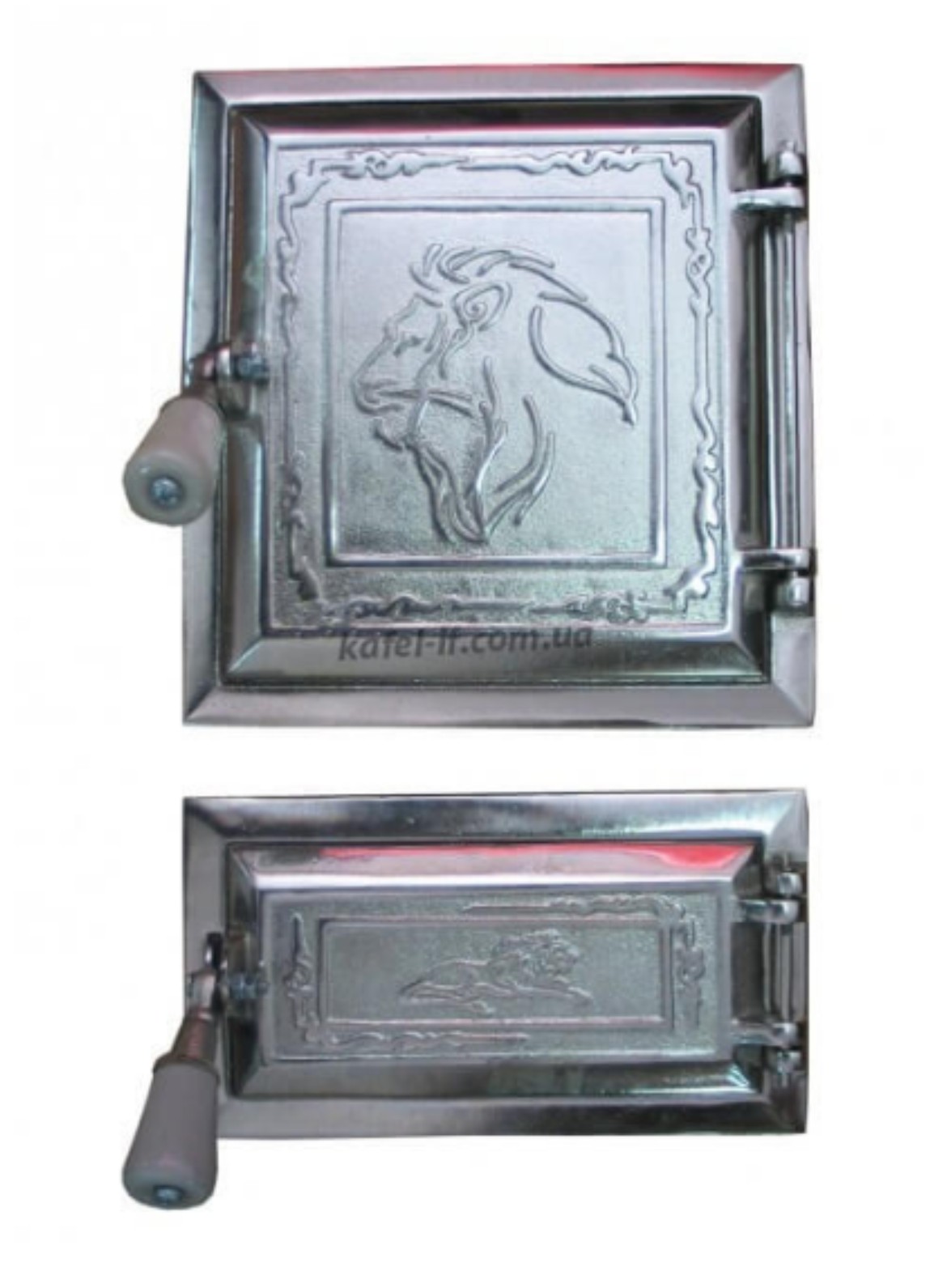

СообщениеДобавлено: Пт 3 Март 2017, 10:41 Ответить с цитатойВернуться к началу
Зовнішні розміри, В х Ш х Г:470 х 290 х 50
Монтажні розміри, В х Ш х Г:
Дверцята топочної: 220 х 210 х 30;
Дверцята зольной: 120 х 210 х 30
Матеріал: Чавун
Країна виробник: Румуні
 Размер файла:  178.16 КБ
 Просмотров:  537 раз(а)
Сообщения: 2362
СообщениеДобавлено: Пт 3 Март 2017, 10:45 Ответить с цитатойВернуться к началу
Матеріал: Чавун
Что-то совсем маленькие: 210 мм ширина установочная
СообщениеДобавлено: Пт 3 Март 2017, 11:01 Ответить с цитатойВернуться к началу
Под ША-5
vitaliy-reklama
Зарегистрирован: Сб 25 Февраль 2017, 22:12
Сообщения: 28
Регион: Украина Одесса
СообщениеДобавлено: Пт 3 Март 2017, 11:06 Ответить с цитатойВернуться к началу
Под ША-5
тогда надо другую выбирать, а то из за одной дверцы подстраивать всю печь Sad
Сообщения: 2362
СообщениеДобавлено: Пт 3 Март 2017, 11:13 Ответить с цитатойВернуться к началу
Под ША-5
Вот об этой говорил
http://100pechey.ru/catalog/dverki_topochnie/dverka_topochnaya_dt4_s_so_steklom_robax.html
У меня такая, вполне красивая Smile
И к ней поддувальная

vitaliy-reklama
Сообщения: 28
СообщениеДобавлено: Пт 3 Март 2017, 11:18 Ответить с цитатойВернуться к началу
Под ША-5
Вот об этой говорил
http://greenpechi.com.ua/dverki-chugunnye-dpzs.html
допустим вот такая будет дверка, ваш вариант тоже не плохой. С дверкой определились ,либо ваш либо мой вариант, смотрите что лучше
Сообщения: 2362
СообщениеДобавлено: Пт 3 Март 2017, 11:38 Ответить с цитатойВернуться к началу
Остановитесь на предложенном мной варианте - стандартные размеры под кладку кирпича.
