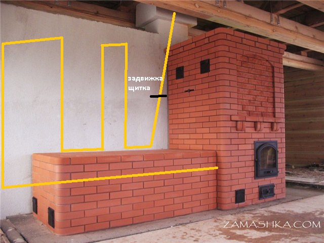

| tuomob писал(а): |
| Марат1961 писал(а): |
| план дома: |
Такую "печную" стенку нет смысла делать.
Прогреть длинный щиток проблематично.
Интересно - лежанка прогреваеться. а почему - не прогрееться длинный щиток.?

всё(42 м2) можно отпить одной Т-печью, сместив ее немного вправо чтоб санузел захватить.
Добавлено:
Пн 22 Май 2017, 15:35
Т образная печь может подойти. топливник будет выступать а дымообороты будут в стене.
В какой стадии Ваше строительство?

Pe4ka, хотел сделать сначала печь, а на неё положить бетонную балку, но узнал здесь, что печка расширяется в высоту от нагрева, поэтому сейчас делаю балку над печкой, потом займусь печкой.
Подскажите плиз, длина Т-образной печки 3050 нормальна будет? Дымоход 3 хода вверх и 3 вниз площадью в кирпич, труба 8 метров от основания печки.
