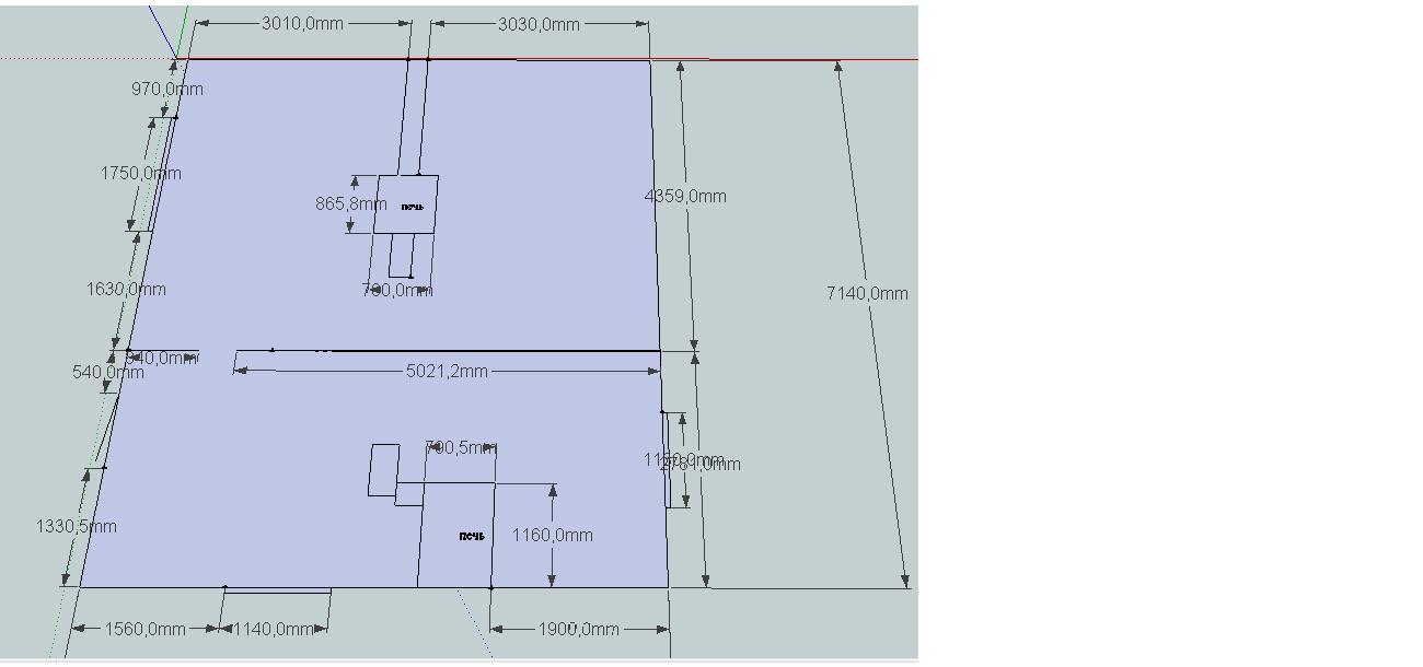

Для помещения 7 на 6 водяное отопление не нужно.
Достаточно печи нормальной,с протопкой раз в сутки.
Чего мудрите?
С уважением! 8 91О 951 О7 О7
печник-смирнов.рф
Анна Грейс
Зарегистрирован: Чт 11 Май 2017, 22:51
Сообщения: 10
Регион: Челябинская область
СообщениеДобавлено: Сб 13 Май 2017, 08:30 Ответить с цитатойВернуться к началу
Ну, во-первых, прежние хозяева уже сделали водяное отопление.
А во-вторых, дом разделен на две половины. И печь стоит не по середине, как в нормальных домах, а разделяет кухню с прихожей. И вентиляции там тоже нет. Между комнатами там голландка. А ломать стену, делать выход на крышу в другом месте и менять крышу (там лежит старый шифер) не хочется, да и денег нет.
 Размер файла:  48.18 КБ
 Просмотров:  564 раз(а)
Сообщения: 6046
СообщениеДобавлено: Сб 13 Май 2017, 11:31 Ответить с цитатойВернуться к началу
В этих размерах фундамента, дом "вытянет" только котёл под уголь... Sad с "чистой" духовкой, но не с ВП... Cool

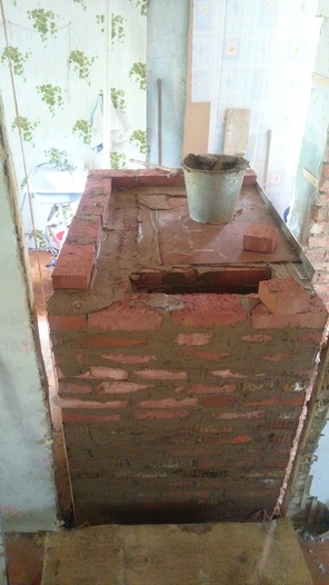

СообщениеДобавлено: Вс 4 Июнь 2017, 21:00 Ответить с цитатойВернуться к началу
Ну, всё! Печь разобрали, печника нашли! Smile

Он нам будет складывать пятиоборотную, кирпич плашмя, за 10000, за 5 дней
Сообщения: 6820
СообщениеДобавлено: Пн 5 Июнь 2017, 17:47 Ответить с цитатойВернуться к началу
Пятиоборотная будет трещать,неравномерно прогреваться.Самая распространённая конструкция среди деревенских печников -и передаётся из поколение в поколение. Но зато ни в одной книге нет. Ни кто из инженеров конструкторов печей прошлого века не решился опубликовать такие конструкции.

Боже упаси Вас. С настилом и котлом 3 х оборотов за глаза. Иначе ульется конденсатом.

СообщениеДобавлено: Вс 2 Июль 2017, 22:04 Ответить с цитатойВернуться к началу
Ну, вот и моя печь!

Что скажете, мастера?
СообщениеДобавлено: Пн 3 Июль 2017, 06:53 Ответить с цитатойВернуться к началу
Sad вы сами все поймете сказать особо нечего так то а если вас все устраивает тепло в доме значит все хорошо Smile
